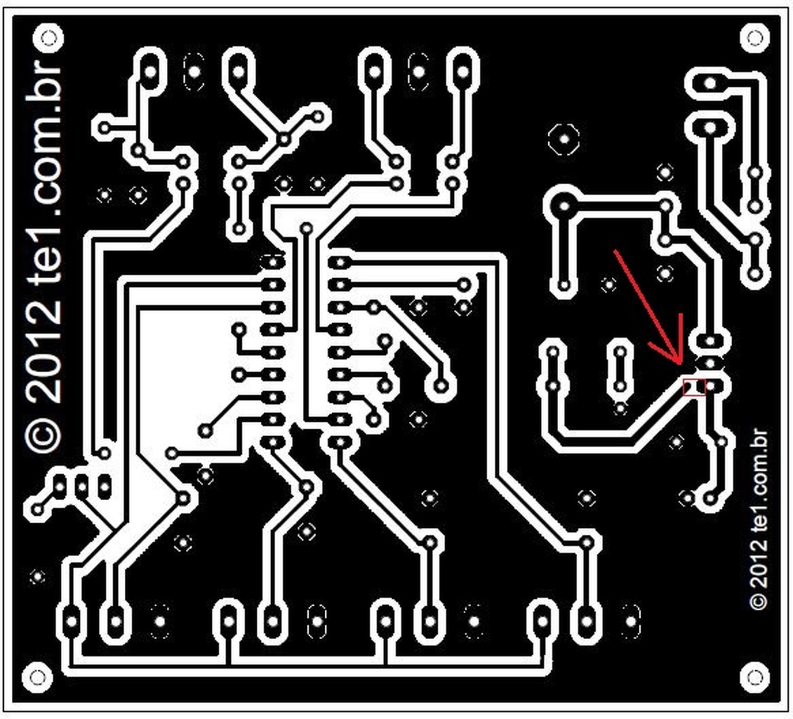

(#) zooltan hozzászólása Ápr 27, 2014 /
Helló.
Látom elég soknak sok baja van a TDA1524-es IC-vel és az előerősítő megépítésével. Magam is építettem egy előerősítőt és meg vagyok vele elégedve. A tesztek során tápláltam elemmel és transzformátorral is az áramkört. Elem esetét tökéletesen zajtalan, viszont transzformátorral hallható egy enyhe alapzaj ami a nem tökéletes szűrésnek tulajdonítható, habár erről egy lm7812 és egy 4700 µF-os kondenzátor is gondoskodik. Az alap rajz 12V-os transzformátort kér de tudomásom szerint ezek a stabilizátorok a stabilizált feszültség+2V(minimum)-ot kérnek a bemeneten. Én nem voltam elég figyelmes így csak egy 12V-os trafót rendeltem de így is meg vagyok vele elégedve szóval ez már így marad.
És végül mellékelem a nyák tervet aminek van egy apró hibája, az hogy egy helyen van megszakítás, ahol nem kellene. Képen berajzoltam hol van ez a pont. Ha ezt kijavítjátok biztosan fog működni.
A nyák tervet tükrözve nyomtassátok!
Szerencsés utánépítést!
A hozzászólás módosítva: Ápr 27, 2014
(#) reloop válasza zooltan hozzászólására (») Ápr 27, 2014 / 1
Szia! Szép munka, gratulálok. A 12V-os trafó jó választás, C1-en a pufferelt feszültséged szerintem bőven meghaladja a minimálisan szükséges 15V-ot.
A szűrés hibája könnyen tettenérhető. A teleföld sajnos nem mindenre orvosság. A táp akkor lenne helyesen kialakítva, ha az egyenirányítóra közvetlenül (minden egyéb összeköttetést kizárva) csatlakozna a 4700 µF puffer, a puffer forrpontjáról (!) kell vezetni a stabilizátorra, a stabilizátor lábáról (!) kell vinni a tápot a 10µF - 100nF-ra. Innen aztán mehet szinte tetszés szerint a teleföld és pozitív tápfeszültség. Ezt csak így jövőre nézvést ajánlom a figyelmedbe
(#) zooltan válasza reloop hozzászólására (») Ápr 27, 2014 /
Köszönöm szépen a válaszodat!
Lemértem és C1 kondenzátoron a feszültség 14,8V, ami már elegendő. Ha még építek ilyen előfokot akkor az általad leírtakra vigyázni fogok .
