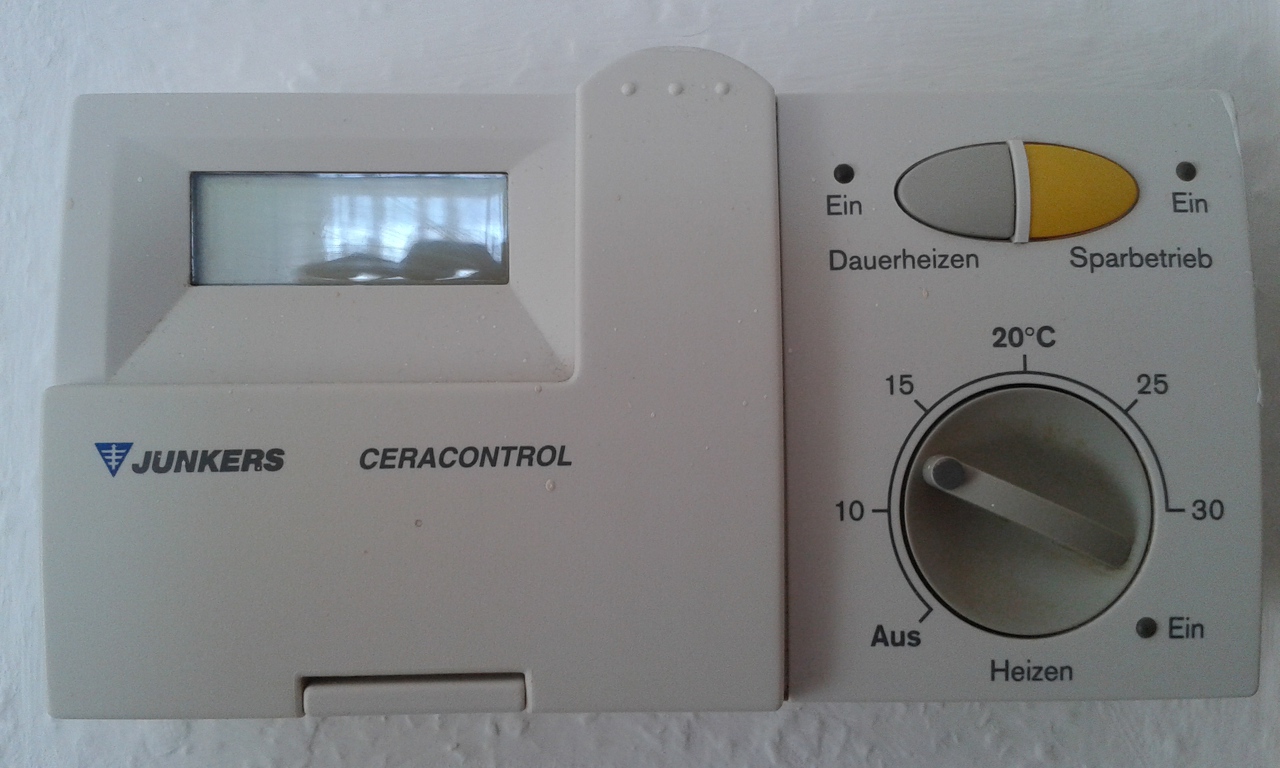

(#) denis70 hozzászólása Máj 24, 2015 /
Valaki tud segiteni termosztát cserében?Sajnos elektromossághoz csak annyit értek hogy volt pár megrázo élményem.Van egy junkers ceramini kazánom a hozzá tartozo junkers ceracontrol termostáttal,amit energiatakarékosság miatt cserélnék le egy fűtésszaküzlet ajánlása alapján,állitólag ez jó hozzá.230V-os régi tipusu a kazán és egy szintén 230-as Siemens RDE 100.1-es programozható termosztátot kaptam.A régin van 3 vezeték(lásd a képen) az újon meg hat bekötési hely:egy T vagy Tau,egy X,egy jelöletlen,majd a másik hármasban Q11,Q12,Q14.Na itt hova kössek és mit hogy ne nyirjam ki az új Drágát?
(#) zoszka válasza denis70 hozzászólására (») Máj 24, 2015 /
Ha ennek a helyére akarod bekötni, akkor a régi Drága panelt fektetheted 2 válra.. Ez modulációs, folyamatszabályzós, 24V-os termosztát pont. A 230-as nem ez, következésképp nem (1,2,4) ide kell kötni. A Cera használatijában benne van, hogy hova kell kötni az újat.

(#) denis70 hozzászólása Máj 25, 2015 /
Na ettől nem lettem okosabb,ez nekem kínai volt.Nincs használati útmutatóm csak a szakikra tudok támaszkodni.Ezek szerint rossz termosztátot kaptam,most néztem a neten hogy az enyém 24 V DC,ceracontrol TR100.Heti programozásut szeretnék és hogy a billentyűk lezárhatóak legyenek.Tudtok ilyet?Ja és elég tényleg ha azt megirjátok hogy pl. kék vezeték az alaplap X" jelű csatlakozójához....stb,úgy mint az előző képen a barna a négyeshez,azt talán értem.

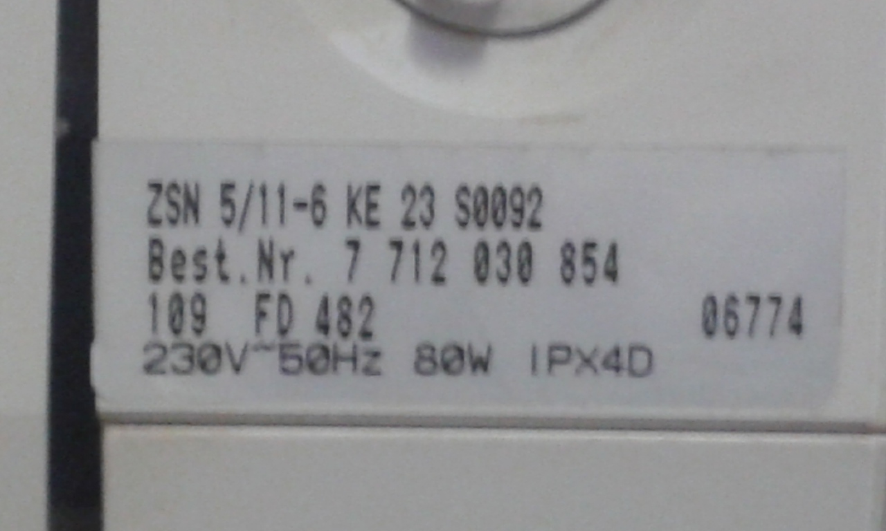

(#) zoszka válasza denis70 hozzászólására (») Máj 26, 2015 /
Mi a pontos típusa a cirkónak?
(#) denis70 hozzászólása Máj 26, 2015 /
Junkers Ceramini a tipusa,a pontos adatait is lefotóztam,talán az segit.Ja és a melegvizes részét nem használjuk.
