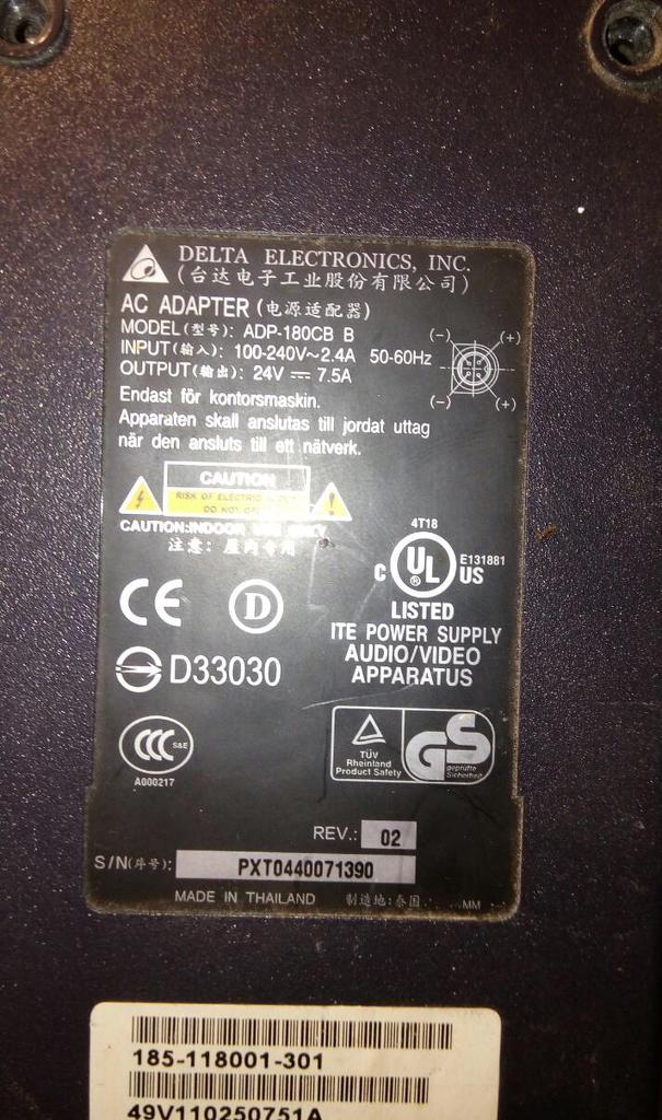

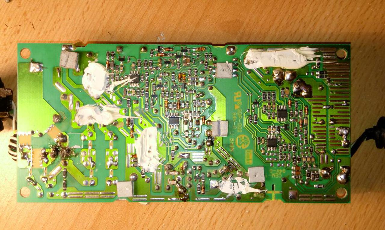

Sziasztok! Nem rég meg adta magát a tv-m tápja. Levágja a biztosítékot ha áramot kap viszont érdekes hogy mikor áramot kap levágja azonnal a biztosítékot, de az üzemjelző led világít a tápon amíg van áram a kondiba és nyekergő hangot ad miközben sül ki. Zárlatot nem mérek rajta sehol, (Bár biztosan van ha levágja a biztosítékot..) 24V 185W 7.5A Külsőtáp, képet rakok fel mindjárt. Próbáltam egyébként bontott táppal a tv-t az egyik az sajnos gyenge volt hozzá a másikon pedig nem igazodok el mert semmilyen magyarázat nincs a tápon hogy melyik csatlakozó mi.. Ha esetleg valaki tudna segíteni benne hogy hogyan tudnám rábírni arra hogy adjon ki magából áramot azt megköszönném.
Mindjárt rakok a saját tápjáról is képeket.

(#) Pola0520 válasza kadarist hozzászólására (») Máj 25, 2015 /
Ez nem a hibás táp, ez működő táp. A hibás tápról később tudok felrakni képet ha haza értem. Ezzel a táppal szeretném helyettesíteni az eredetit amíg azt meg nem sikerül javítani. De akkor ez így használhatatlan számomra?
(#) kadarist válasza Pola0520 hozzászólására (») Máj 25, 2015 /
Ezt egy tévéből szerelted ki? Ha így van, akkor egy külső tápegységet nem igazán pótolhatsz vele.

(#) Pola0520 válasza kadarist hozzászólására (») Máj 26, 2015 /
Tessek a gyari tapjarol a kepek.
