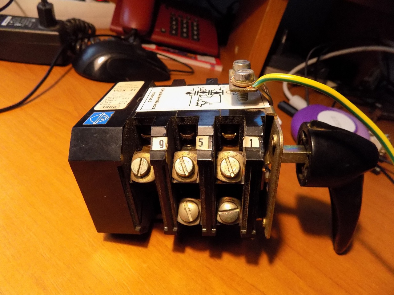

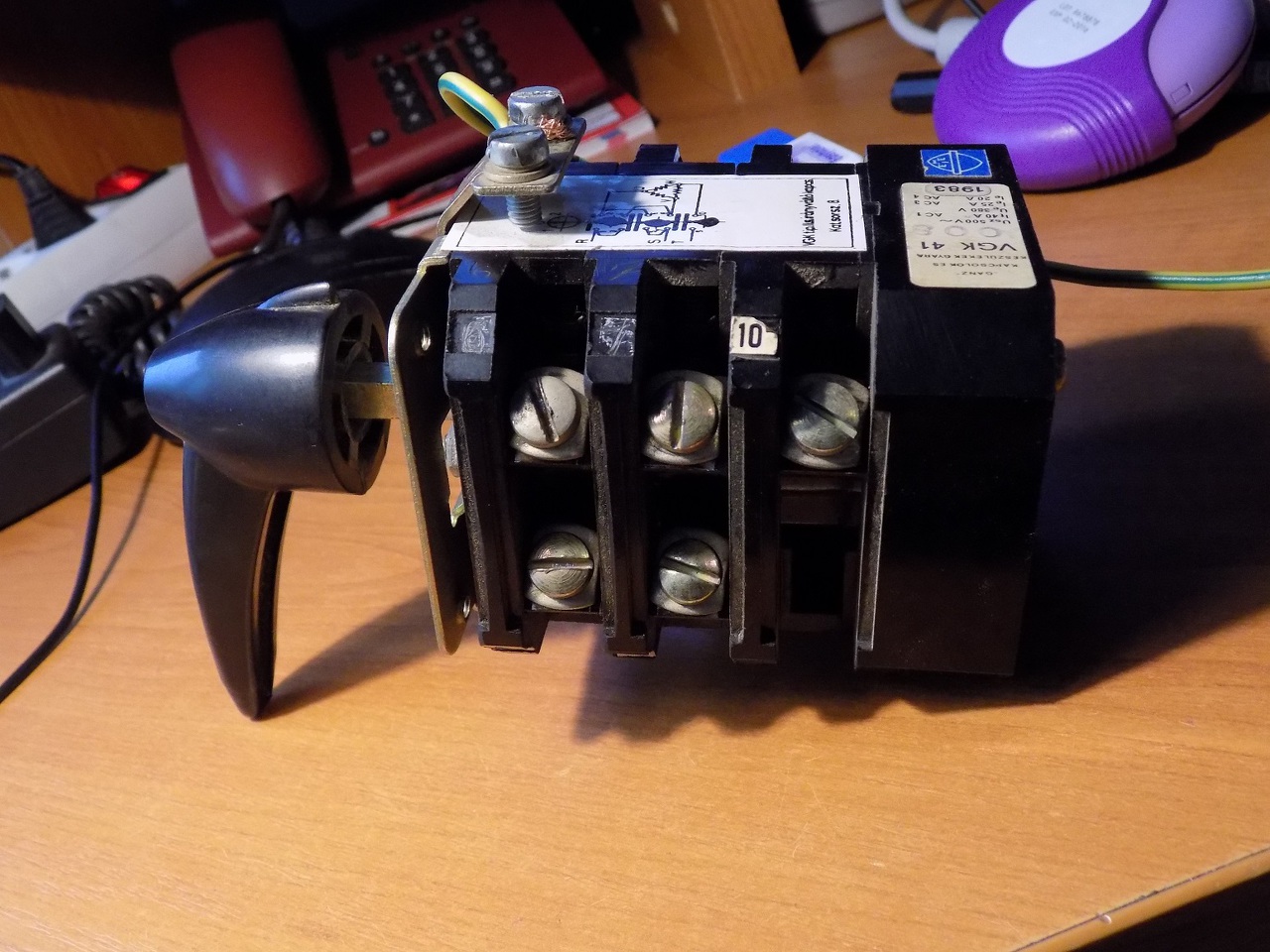

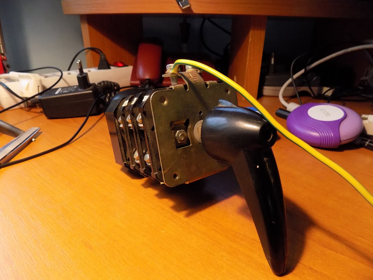

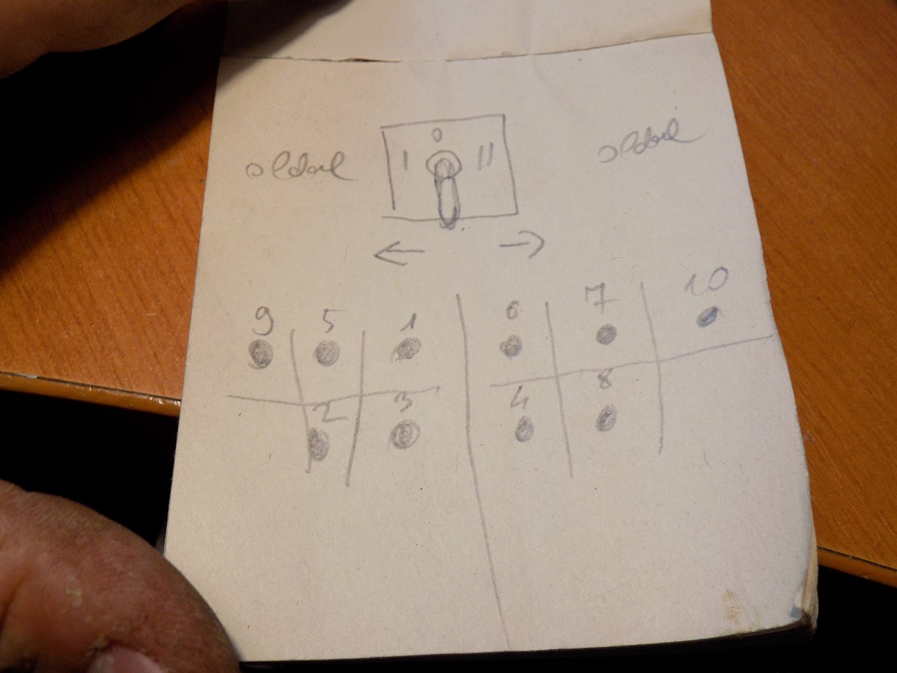

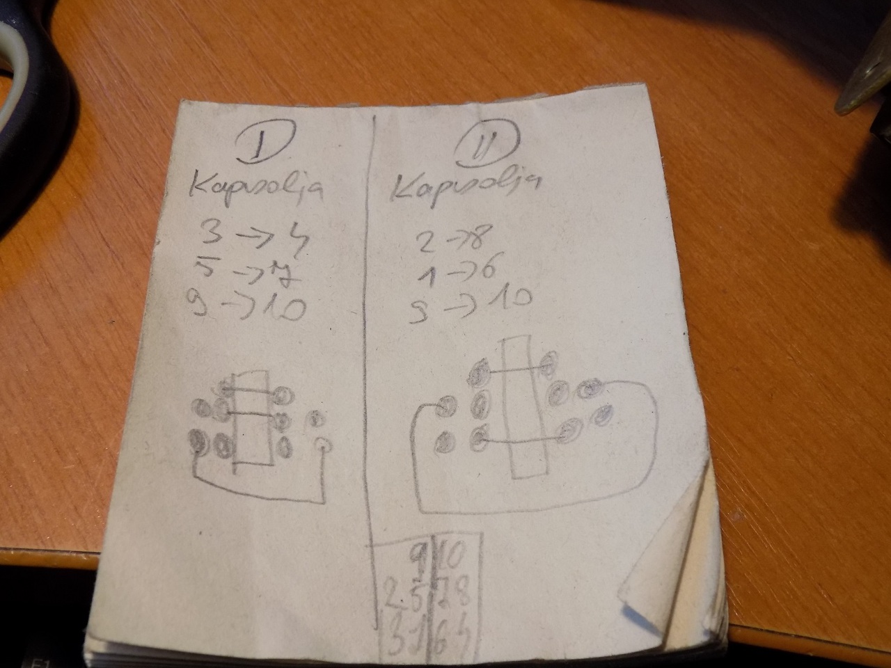

(#) donder hozzászólása Máj 25, 2015 /
Olyan problémám volna, hogy...
Adott 2 fázis.
Az egyik a mi lakásunkba van bevezetve, a másik pedig a telkünkön lévő másik lakás hálózatára van bekötve. (Félreértések elkerülése végett, a másik lakás is a miénk)
A telek egyik részében ki lett alakítva egy műhely. Egy váltókapcsolóval szeretném eldönteni hogy az a műhely éppen melyik fázist használja, az adott időben.
Erre a célra beszereztem egy VGK 41 típusú Csillag-delta irányváltó kapcsolót, amiről azt az információt szereztem hogy ezen célra tökéletesen megfelel, hiszem 380V 40A-t képes elviselni.
A gond ott adódott, hogy kezdő mivoltomból kifolyólag csak odáig jutottam, hogy kimértem hogy az 1-es és 2-es állásban melyik pontokat kapcsolja. Ez az ábrán is fel van tüntetve.
Amiben segítséget kérnék: A két bemenő ágat (nulla és fázis) továbbá a fogyasztó ágat mely lábakra köthetem be?
Előre is nagyon köszönöm!
(#) Fantasy válasza donder hozzászólására (») Máj 25, 2015 / 1
A képen egy irányváltó kapcsoló van, nem bonyolult bekötni arra amire szeretnéd. A ceruzás rajzod nem egyezik a kapcsolón levő ábrával. A kapcsolón levő ábra szerint egyik állásban az 1-2, 7-8, 9-10 kapcsok zárnak. Másik állásban a 3-4, 5-6, 9-10 kapcsok zárnak. Ez alapján a következő lenne a bekötés számodra: 1-es egyik bemenő fázis, 5-ös másik bemenő fázis. A gyári átkötéseket nem látom a kapcsolón, ha nincsenek meg akkor, kapcsoló másik oldalán a 2-es és 6-os kapcsot összekötni, ez lesz az elmenő fázisod a műhely számára. A nullát nem szoktuk irányváltó kapcsolóra bekötni, de ha szeretnéd akkor a 9-es kapocsra a bemenő nullát kell kötni, a 10-es kapocsról az elmenő nulla lesz a műhely számára. A 9-10 kapocs mindkét állásban záródik, ezért felhasználható a nulla megszakítására.

(#) kameleon2 válasza donder hozzászólására (») Máj 25, 2015 /
A nullát ne kösd rá. Üzemi visszatérőt nem szoktunk bontogatni - abból baj is lehet. Főleg ha éppen az az érintkező sérül és a két fázis közé kerül a fogyasztód. Ha rám hallgatsz - Csak a fázisokat kapcsolod - bár azt sem teljesen értem miért kell - de ez a te dolgod.
(#) donder válasza Fantasy hozzászólására (») Máj 25, 2015 /
Köszönöm mindkettőtöknek.
A beszámozás sajátos. Ezért is vázoltam papírra, mert úgy lehet rájönni hogy melyiket milyennek számoztam.
Hasonló elrendezéssel sikerült megcsinálnom.
Volt rajta gyárilag minden, viszont ahhoz hogy ki tudjam mérni rendesen multiméterrel, le kellett szednem. A képek is akkor készültek.
Majd időközben visszatért a logika, és rájöttem a szisztematikára
kameleon2-nek válasz:
Azért mert két külön fázis, két külön mérőóra.
Ha nagyonn lélegzetvételű fogyasztót szeretnék üzemeltetni akkor nem szeretném egy 2 emeletes ház amúgy is már elég sokfelé osztogatott áramkörét használni, hanem a már amúgy is korszerűbb és vastagabb kábellel rendelkező másik lakás rendszerét használnám.
Nem mellesleg, valamiért 16A-es biztosíték került fel a kislakás körére, és nem 10-es, amilyen a miénk is.
Mivel nincsenek olyan gépem amiknek 3 fázis kellene, így elég a 230V 1 fázis is. Viszont nem mindegy hogy 10A vagy 16A, és hogy pislog e odabennt a lámpa vagy sem. (Asztali körfűrész, heggesztőtrafó, kompresszor, asztali fúrógép, stb.. esetén.)

(#) ötfelezős válasza donder hozzászólására (») Máj 25, 2015 /
Nem lenne jó másik nullát használni. 5 év múlva életveszélyes lenne az ott szerelőre nézve.

(#) opelomega3000 válasza donder hozzászólására (») Máj 25, 2015 /
Két irányú betápot szeretnél csinálni, szakmai tapasztalat és tudás nélkül.
Bátor vagy!
Van két ÁRAMKÖRÖD.
Azért írtam naggyal, mert az áramkör a fázist és a hozzá tartozó PEN vezetőt tartalmazza.
PEN és nem csak nulla.
Nullázott rendszerről beszélünk és a kettős betáp biztonságos kialakítása fontos.
A két PENt összefogni és innen leágazni a nullával a műhelynek.
A két fázist kismegszakítók közbeiktatásával ráengedni a választó kapcsolóra és a közöst egy kismegszakítón keresztül beengedni a műhelybe.
Ez így működik.
VISZONT.
Innentől kezdve SEHOL ne bontsd meg a PEN vezetőt egyik ágban sem, mert megrázó élményben lesz részed!
Mivel párhuzamos, áramot vezető szálat bontasz meg, amin a terhelő áram kb fele folyik.
Sorosan belekerülni ilyenbe nem szerencsés.
Ha rám hallgatsz, akkor kivered a fejedből ezt az ötletet!

(#) gyuszo válasza donder hozzászólására (») Máj 26, 2015 /
A meglévő 10A és 16A helyett egy mérőhely 32A kismegszakítóval, Földelőszonda, FI-relé, utána ezt lehet szétosztani házra, műhelyre.
Ez a legszabályosabb és legbiztonságosabb.

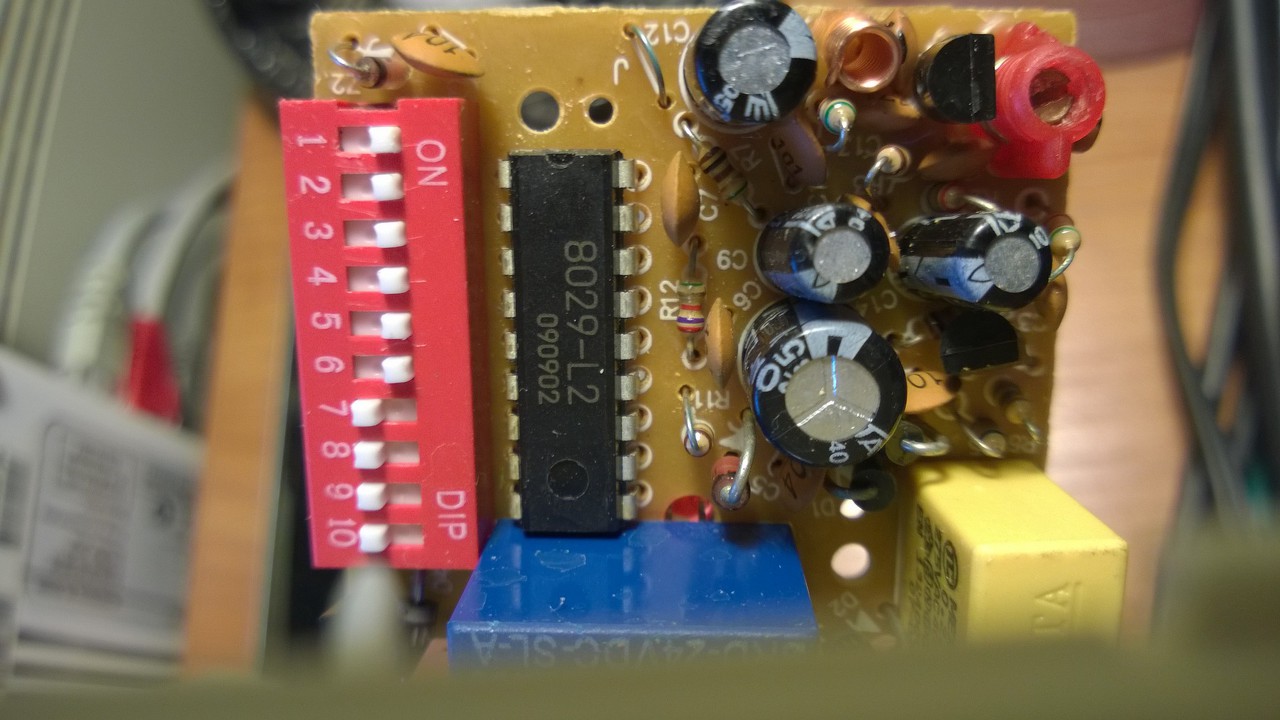

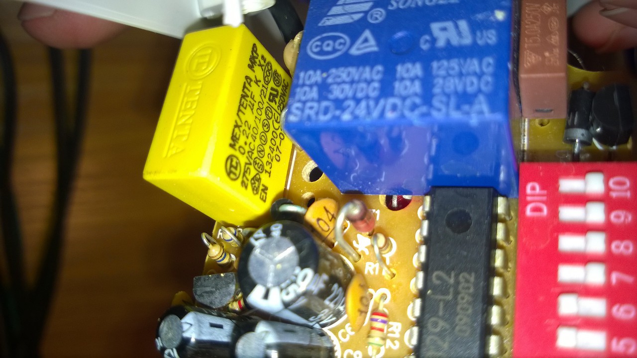

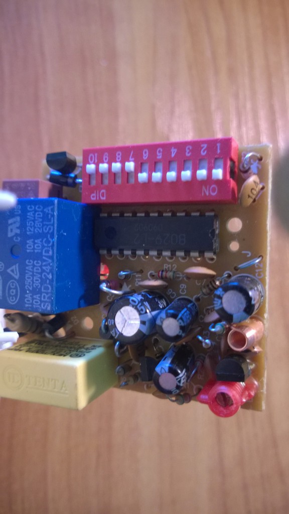

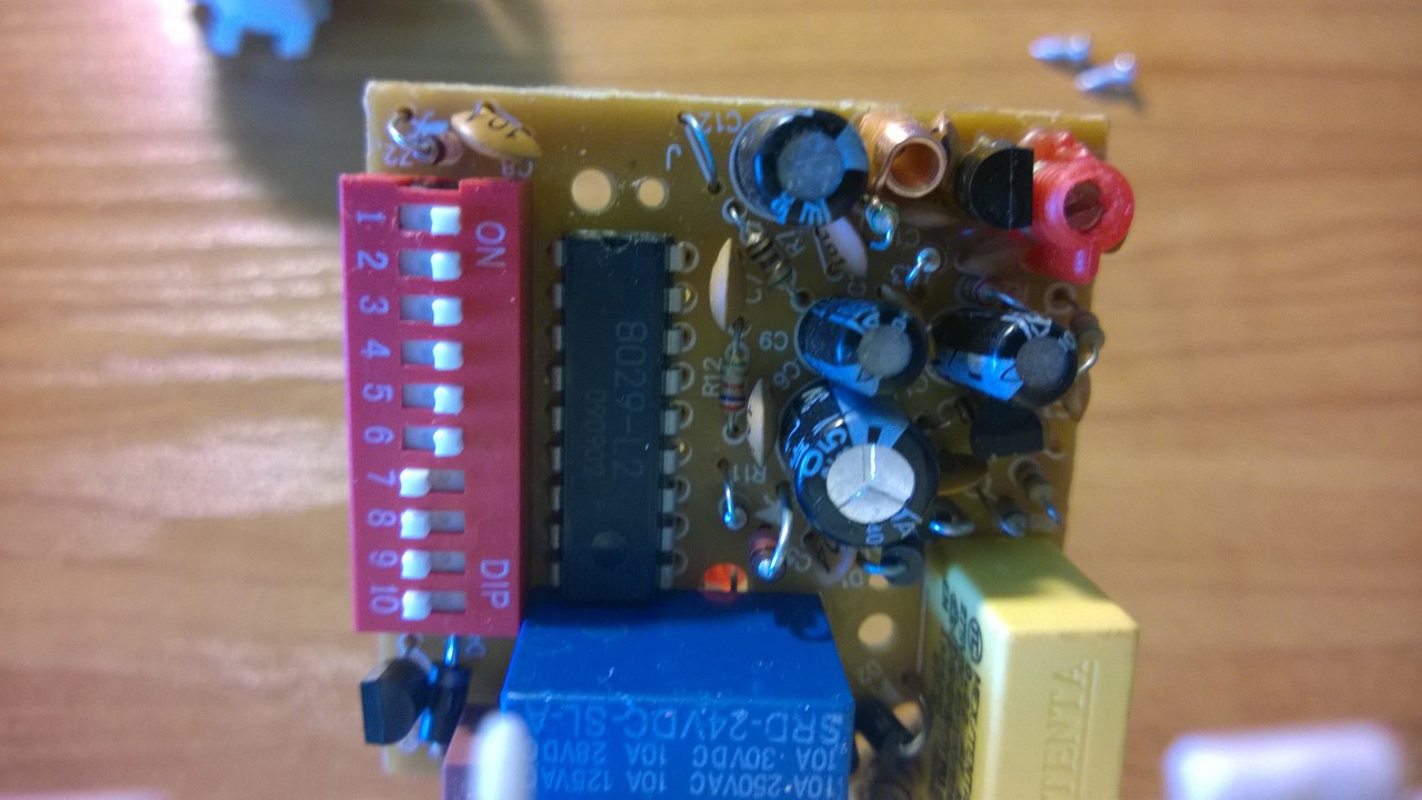

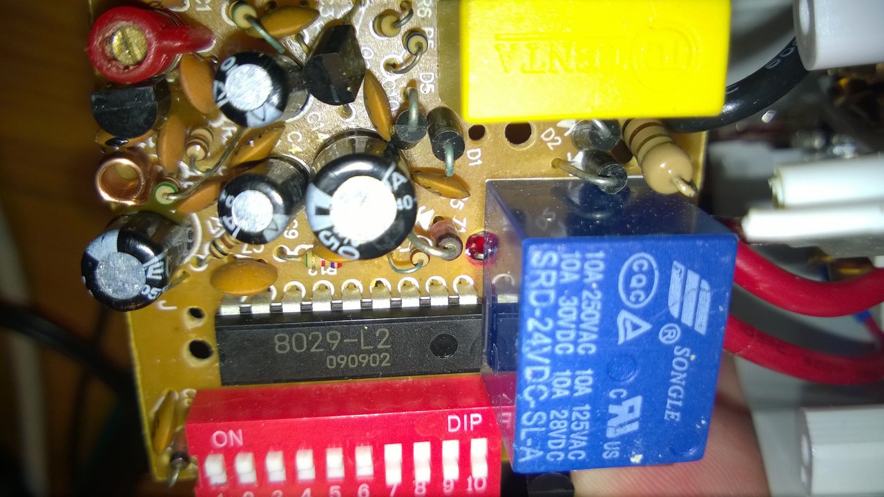

(#) dekac hozzászólása Jún 2, 2015 /
Segítséget szeretnék kérni: van egy távirányítós konnektor szettem. Somogyi Home RMC 13.
Sajnos áramszünet esetén tönkremegy 1-1 aljzat. Nem minden esetben, de jellemzően akkor.
Van valami ötletetek, hogy mi okozhatja a problémát. Eddig garanciában cseréltettem, de már lejár a garancia.
Olyan, mintha a relé részével lenne a hiba, mert ahogy jelet kap, felvillan a led, mely jelzi a bekapcsolt állapotot, de nem marad úgy. Egyes estekben csak villog a led és nem reagál.
Lefotóztam a belsejét segítségként.
A biztosítékot megnéztem, az rendben van.
Köszönöm szépen!

(#) Sebi válasza dekac hozzászólására (») Jún 2, 2015 /
Szerintem a 0,22µF X2-es kondi kapacitása csökkent és nem bírja már meghúzatni a relét. Próbáld meg cserével, vagy kísérletképp vele párhuzamosan kötött 100nF X2 (250VAC) kondival.

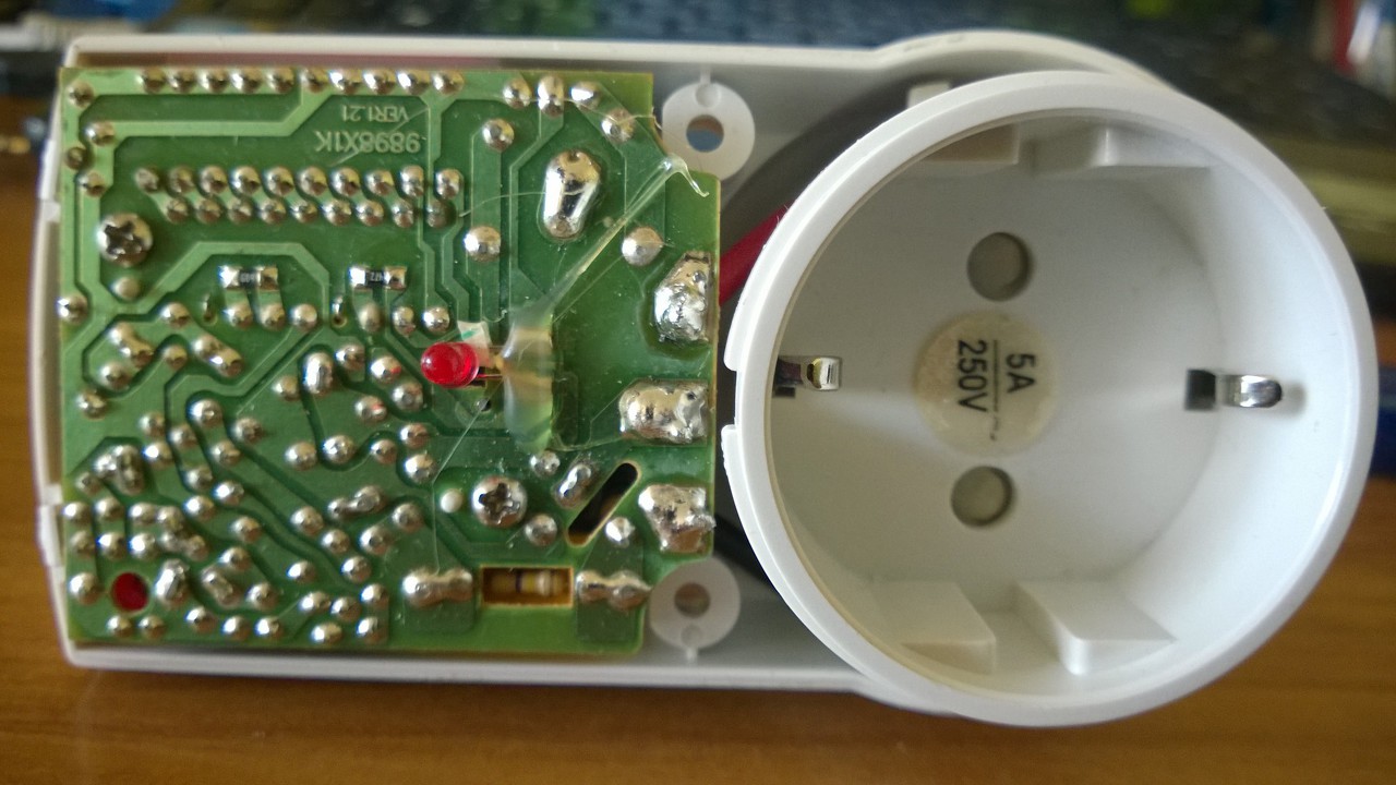

(#) dekac válasza Sebi hozzászólására (») Jún 6, 2015 /
Köszönöm a tippet, kicseréltem egy ugyan olyanra, sajnos nem jártam sikerrel. Köszönöm azért.
(#) kadarist válasza dekac hozzászólására (») Jún 6, 2015 /
Az elektrolitkondenzátorokat cserélted?
(#) dekac válasza kadarist hozzászólására (») Jún 6, 2015 /
Kicseréltem most azokat is, semmi változás.
Nem is értem, ez 2. darab, ami áramszünet miatt megy tönkre.
(#) papus51 válasza dekac hozzászólására (») Jún 7, 2015 /
Nem írtad le pontosan, mit értesz áramszünet alatt. Mindenesetre engem arra emlékeztet a történet, mint amikor egy rövid (vagy esetleg hosszabb) ideig a nulla vezető szakad meg egy 3 fázisú hálózatban és emiatt az aszimmetrikus terhelés elhúzza a házon belül a csillagpontot. Ilyenkor szokott a gyengébben terhelt fázison túlfeszültség fellépni, ami tönkre teheti az erre érzékeny fogyasztót.
