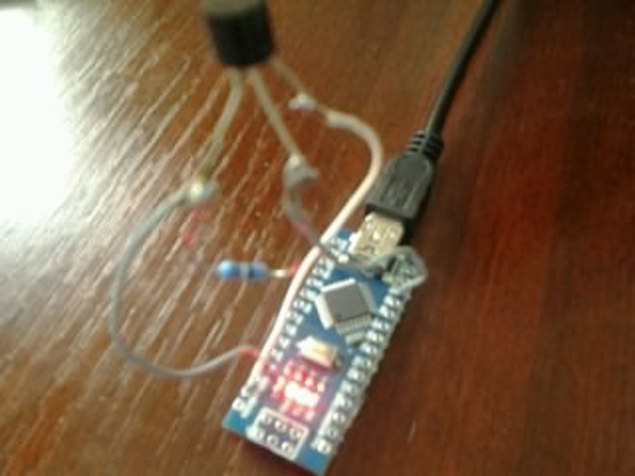

A könyvtárat föltelepítettem, a sketch lefordul, viszont a soros monitoron az érték "-127.00".
„Dallas Temperature IC Control Library Demo
Requesting temperatures...DONE
Temperature for the device 1 (index 0) is: -127.00
Mit ronthatok el? - köszönöm!
(#) teglascs válasza teglascs hozzászólására (») Máj 26, 2015 /
...egy Megával összedugva meg ezt kapom:
Temperature for the device 1 (index 0) is: 0.00”
(#) TavIR-AVR válasza teglascs hozzászólására (») Máj 27, 2015 /
Kód?
Hőmérő DQ vonala valamelyik lábra rak. A DQ és a Vcc közé 2k2...4k7. Vcc - 5Vra. GND meg a GNDre beköt.
Programba meg a láb amin a hőmérő chip van azt adod meg.
(#) teglascs válasza TavIR-AVR hozzászólására (») Máj 27, 2015 /
Bocs a fényképek minőségéért (gagyi telefonom van).
Kód: a "gyári" mintakönyvtár kódjaival próbálkoztam, meg a csatolmánnyal is (ez konkrétan azt mondja, nem talál csatlakoztatott 1Wire eszközt...).

(#) TavIR-AVR válasza teglascs hozzászólására (») Máj 27, 2015 / 1
A fordító igaz Arduino-0023 volt? (pde-hez az jár). Esetleg Arduino-1.0.5.

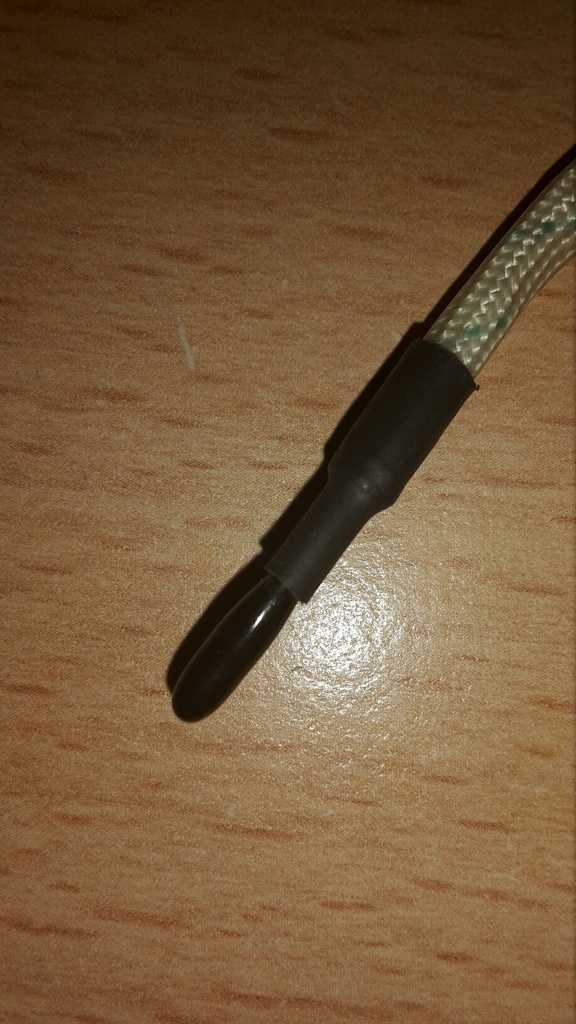

Sziasztok! Van egy analóg hőmérőm, mellékeltem egy fotót róla, 2 kábeles, ezt hogyan tudnám arduinóval használni? Előre is köszi!
(#) TavIR-AVR válasza erdeidominik1999 hozzászólására (») Máj 27, 2015 /
Van egy valamim. Hogy lehet használni?
Mi van az érzékelőként benne? A helyes válasz elé tegyél X-et
Pt100
Pt1000
KX82
KY83
DS18x20
NTC 10k
PTC 10k
Fogalmam sincsen
Nem mindegy?
Adatlapot mellékelek
Kínai megírta, de nem érteni mandarin...
A csatolt pde a One_Wire_Address_Finder konyvtar tartalma, a gepre az Arduino 1.0.6 van feltelepitve.
Van valakinek esetleg olyan tapasztalata, hogy egy ilyen hardvereszkoz, mint ez pl. ez a homero IC, gyarilag hibas legyen?
(#) erdeidominik1999 válasza TavIR-AVR hozzászólására (») Máj 27, 2015 /
Nem tudom hogy milyen érzékelő van benne, mert ezt egy klímából szereltem ki, de most találtam egy egész jó progit, amivel nagyjából jó a hőfok...
Igen:
- túl meleg a forrasztópáka
- statikusan megsült
- gyári hibás

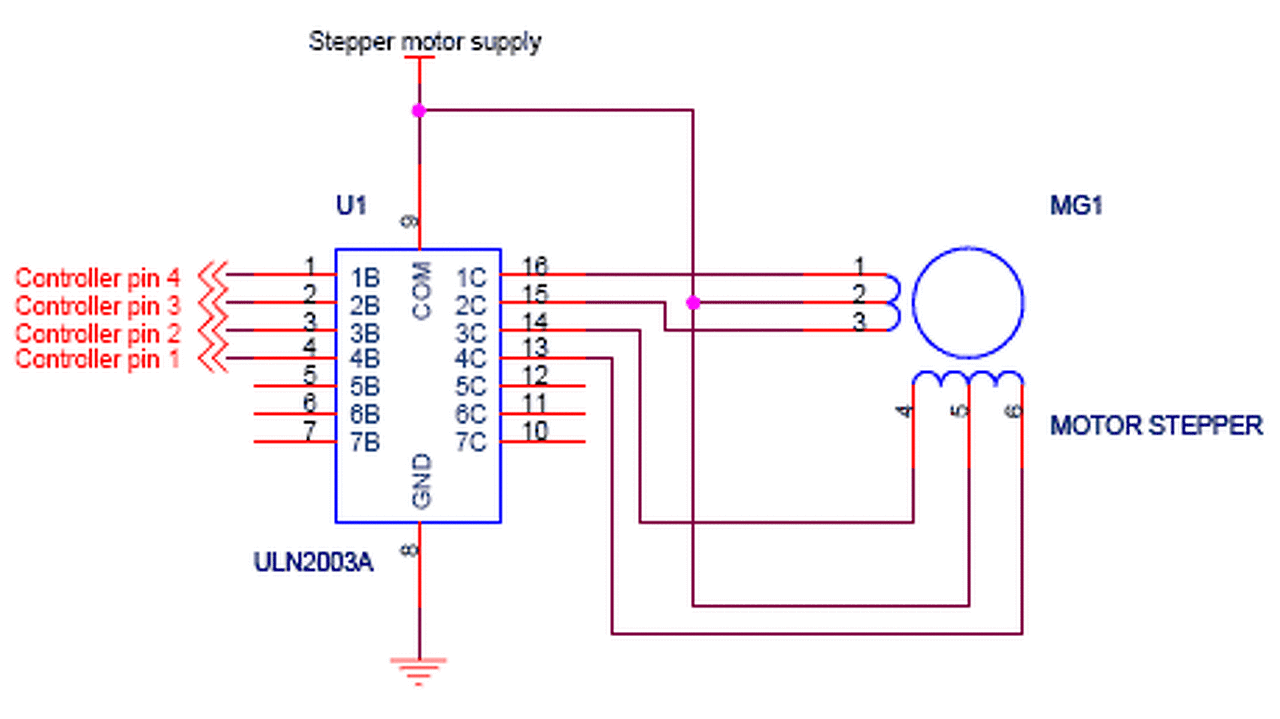

Viszont a másik dolog, hogy van egy mp35ea típusú stepper motor, 12v-os, arduinóhoz van egy uln2003an-es ic-vel szerelt stepper motor vezérlőm, az van ráírva a nyákra, hogy 5-12v, akkor elvileg ehhez is jónak kéne lennie?
Elvileg igen. Gyakorlatilag nézz tápot, áramfelvételt.
(#) csatti2 válasza erdeidominik1999 hozzászólására (») Máj 27, 2015 /
Nem. Mivel áram is létezik a világon nem csak feszültség. Ha azt is tudja, akkor már lehet vele próbálkozni (ezen kívül van még pár buktató persze). Van egyébként erre külön fórum Léptetőmotorok vezérlése címen.
(#) erdeidominik1999 válasza csatti2 hozzászólására (») Máj 27, 2015 /
Kipróbáltam, de csak búg és rezeg a motor vele, én csinálok vajon valamit rosszul vagy nem jó hozzá?
(#) csatti2 válasza erdeidominik1999 hozzászólására (») Máj 27, 2015 / 1
Lehet, hogy rosszul kötötted be. Mérd ki műszerrel mely kivezetések vannak párban és aszerint kösd be.
Hány kivezetése van a motorodnak?
A hozzászólás módosítva: Máj 27, 2015
A motornak 6 kivezetése van, de az eredeti nyákon néztem, és 2 össze van kötve, az a két pozitív, én is eszerint kötöttem be, az eredeti nyákon is egy ilyen ic-vel van megcsinálva.
Valahogy így kéne bekötnöd.
Ezután arra is figyelned kell, hogy a megfelelő sorrendben adj jelet a kimenetekre. Különben egy helyben áll és zúg.

(#) teglascs válasza TavIR-AVR hozzászólására (») Máj 28, 2015 /
Köszi.
Akkor lehet, hogy én tettem tönkre...
(#) erdeidominik1999 válasza csatti2 hozzászólására (») Máj 28, 2015 /
Megnéztem, melyikek a közös szálak, és a rajz szerint kötöttem be, de most sem jó, az arduinón milyen pinconfigot kéne használnom (sorendre gondolok)?
