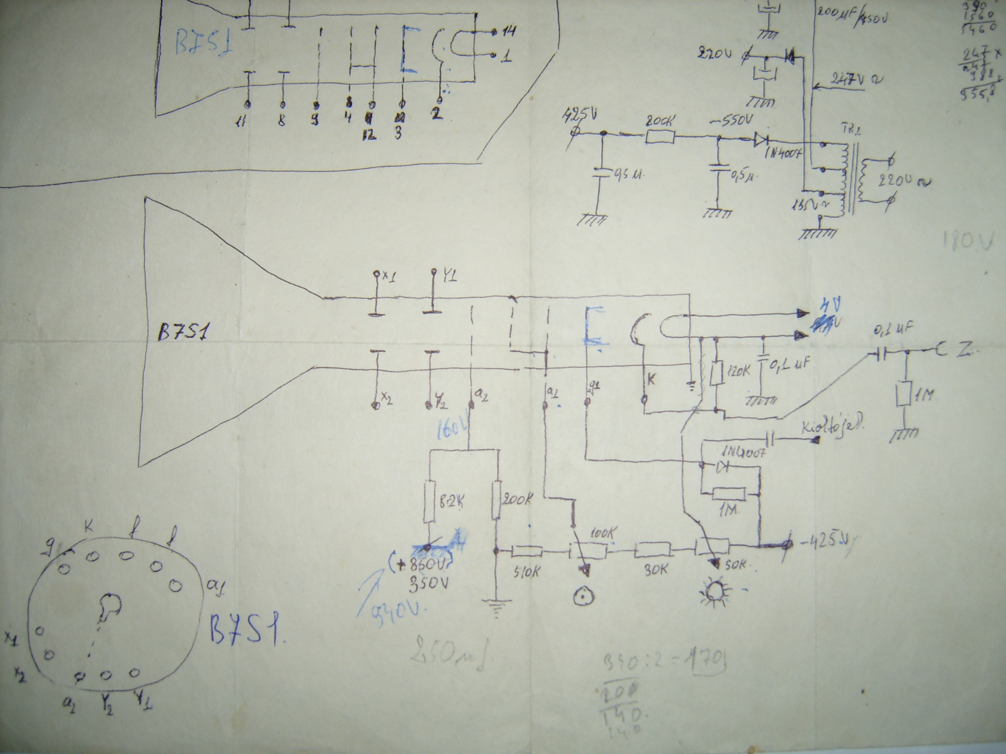

				Szevasz Medve!Na valasztotam egy franko kis oszcilloszkopot.Elmendtem az Oregemhez es elkertem tole egy oszerakasra varo oszcilloszkop paneleit kapcsoloit,meg a kesz trafojat.O osze akarta rakni a B7S1-es kepcsohoz,mar regen ezelodt vagy 10-evvel kb csak nem volt ra ideje meg mar kijot a szakmabol,meg mar nincs is kedve hozza!,nem tudja pontosan hogy miket kene mar atalakitani a rajzon hogy fogadja a B7S1-es kepcsovet.Namost meg adot 2 rajzot is az oszcilloszkop rajz melle,gondolom ezek lennenek a kepcso meginditasa hogy jelenjen meg a szabalyos pont a kepcso kozepen(ha jol mondom?),csak nem tudom hogy meik lenne jo.   .Teszek fel kepeket a rajzokrol,a kesz panelekrol,meg a traforol.Ha tudsz(tudtok)segitsetek hatha kilehet hozni belole valamit.Ja ez egy Roman oszcilloszkop rajz!,az oszes tranyo kiveve a T5,T6,T14,T15-os tranyok BF 178,a tobbi pedig 2N930-as.a segitseget elore is Koszonom!  Kép: Hivatkozás

				Szevasz Medve!az a helyzet hogy kertem egy fenykepezo gepet a tegnap az egyik havertol,de mar viszaadtam neki,de elkerem tole megint vagy a Sogornomtol,lehet meg ma oszt felteszem neked a teljes rajzot hogy latszodjon a leiras is.Egy kerdes,te tudsz Romanul,azert kell a szoveg is,vagy csak az alkatreszlista kell??.Volna meg egy keresem hozad,megpedig az hogy nem nezned at nekem a bonyolultab kepcso beinditasi rajzot hogy minden fesz stimmel e ott es minden alkatresz a helyen van e,meg van egy dolog a rajzon amit nem nagyon ertek,megpedig az hogy van egy olyan hogy "kioltojel" vagy ijesmi,azt hova kell kotni?,meg a kioltojel elot van egy kondi amihez nincs oda irva az ertek,az hany mikros lehet,meg van egy "Z"-vel jelolt be vagy kimenet egy 0.1mikros meg egy 1Mohmos ellenelasal a fold fele csatolva,ez megint hova kell csatolnom?.Meg meg egy dolog,ha az A2-vel jelolt labon csak 160V van az eleg lesz e neki?,mert a katalogus szerint a gyorsitofesze minimum 1KV-lehet,akor az jo lesz e ugy?.Na nagyjabol ennyi,ha valami nem stimmel a rajzon ird majd meg ide,mert a napokba szeretnek osszehozni belole valamit ha lehet. Csatolom a kepet.Koszi szepen a segitsegedet!
				-Nos olvastam már spanyol nyelvű elektort és nem volt probléma, igy lesz ez a románnal is   Az elektronika nyelve nemzetközi. Remélem nem lesz probléma. -A képcsőbekötésről nem merek semmit sem szólni, át kell nézni amennyi rajzot csak lehet, összehasonlítani velük. -A kioltójel a felelős azért, hogy a visszafutás alatt a pont ne látszódjon. Ezt a jelet (Z!!) a kapcsolás nem alakítja ki, ezért az ábra kvázi át lesz húzva. Kis szépséghiba. T5-T10 ig valamelyik tranzisztoron lehet, hogy van ilyen jel, meg kell nézni szkóppal  Amúgy a kondi, -nem magamtól vagyok okos, mert egy másik rajzot nézek-, 100-220nF . - Nem tudom, mi az a 160V, én 860-at ill 350-et is látok. Némi zavar van a rendszerben ott, 500v feletti a szokásos feszültség. -A Z vs. kioltójel problémát én sem értem egészen, talán egy fényességmodulációs lehetőség lehet.
