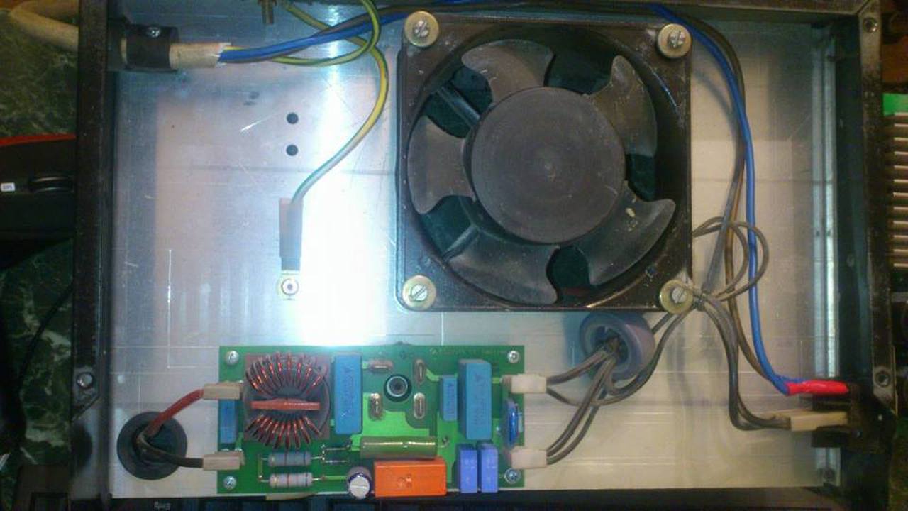

(#) oszika45 hozzászólása Jún 1, 2015 /
Szia!! Megnéztem a hűtőbordákat nem testel le sehová sem!! Az IGBT középső lába a bordára testel le!! A két bordára rá van köteve a trafó két szálja fekete-piros lásd fotók!! Hol lehet a bibi?? Valami tipp??
(#) BlackForce válasza oszika45 hozzászólására (») Jún 1, 2015 /
Az IGBT-k alatti hűtőbordán lévő négyzet alakú (nagyteljesitményű) dupla dióda jó?
