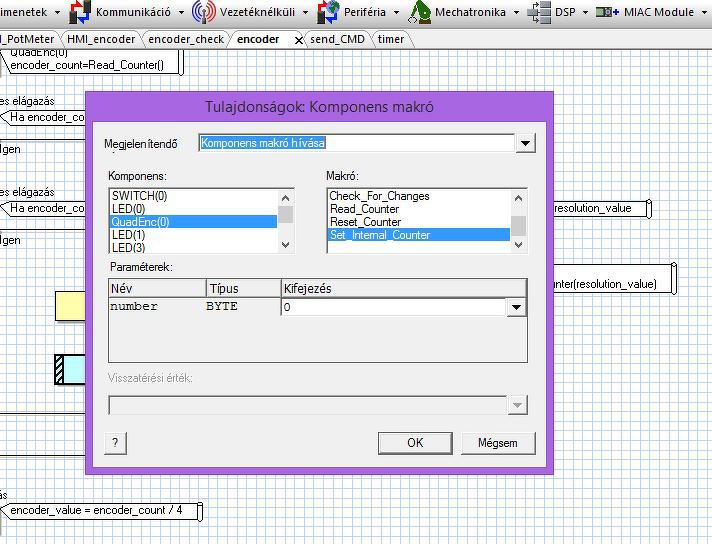

(#) frekivalto válasza kaqkk hozzászólására (») Feb 11, 2018 /
Nem értem, ne haragudj.
Ez a változó benne van a makróban, nem tudom megváltoztatni.

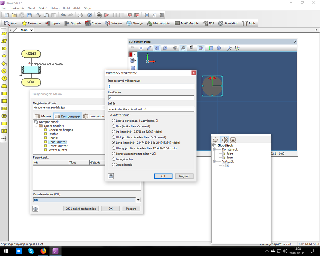

(#) kaqkk válasza Bakman hozzászólására (») Feb 11, 2018 /
Ha a makróba beírod a visszatérési értékhez a változót akkor avval a változóval fog dolgozni ennél egyszerűbben nem lehet enkódert használni .. (a read counter opcióban )

(#) frekivalto válasza Bakman hozzászólására (») Feb 11, 2018 /
Megnéztem, tényleg egyszerű. Akkor beruházok egy ilyen enkódderre, nem baj ha van itthon.
Ha belenézel a makróba., látni fogod, hogy miről beszélek. SET_ENCODER_COUNTER.
Nincs visszatérési érték. Amit megadsz értéket, ami BYTE, azaz nem lehet több 255-nél, azt beírja encoder értéknek.

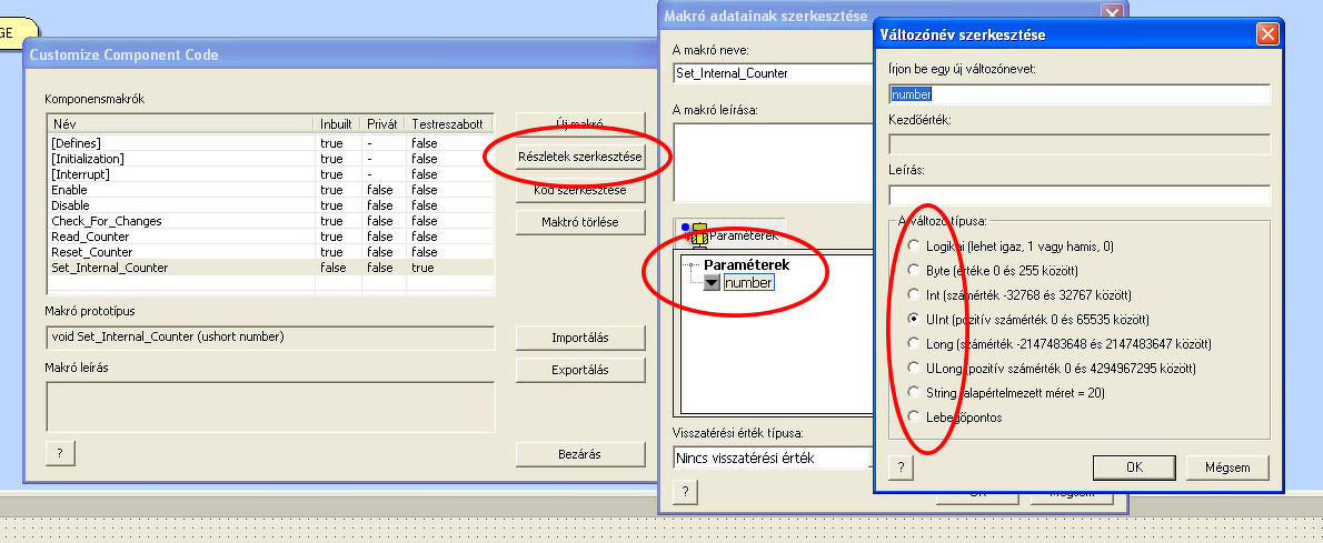

(#) Bakman válasza kaqkk hozzászólására (») Feb 11, 2018 /
„Ha nem irtóznál a gyári makróktól”
Mivel vannak benne itt-ott hibák, hiányosságok, ezért eme írtózás. Az eredeti enkóder kezelő makróban nincs benne a "Set_Internal_Counter" parancs, én raktam bele azt is. Annó eszmbe sem jutott, hogy a byte változó kevés lesz. Innen indult a dolog: Bővebben: Link.
Az 5 ös verzióban is ugyanez a helyzet , nincs szükség a makró beállítására , bőven elég a változóval dolgozni. Min érték : a változó kezdőértéke + egy elágazás számítással
Max érték :elágazás számítással
a példában 499 és 689 közt számol a változó..
Ha a linkelt problémát megnézed, akkor nincs más lehetőség, mint egyéni parancs létrehozása a makróban vagy manuálisan kezelni az enkódert. Nem a kiolvasással van probléma, hanem a maximalizálással (ne menjen túl egy értéken). A gyári enkóder kezelő makróban van egy balső számláló, amihez nem lehet hozzáférni normál esetben. Ez számol a háttérben, tulajdonképpen ez csökken vagy növekszik a megszakítások függvényében.
Fordítva, te nem érted a problémát. Néztem azt amit linkeltél, ez éppen úgy működik, ami miatt kell az egyedi parancs.
Ha te programodban eltekered az enkódert 689-ig, minden működik normálisan. Tovább tekered, látszólag nem történik semmi, mert az érték maximalizálva van 689-ben. Tegyük fel, rátekersz még tíz fordulatot, x változó továbbra is 689-en áll. A probléma akkor jön elő, ha csökkenteni akarod x értékét. Tekered vissza, nem történik semmi. Tíz fordulatot vissza kell tekerned, mire elkezd csökkeni x változó értéke. Amíg a túltekerés meg nem szűnik, amit a hozzáférhetetlen belső számláló számlál, nem tudod az enkóderrel x értékét megváltoztatni, ugyanis a gyári enkóder makró a belső számláló értékét adja vissza. Ott, ahol a minimális érték is meg van adva, mint a programodban, a másik irányban is jelentkezik ez a gond.

(#) frekivalto hozzászólása Feb 11, 2018 /
Lepróbáltam azt, mikor is a BYTE típust átállítottam INT-re. Tökéletesen működik. 99-ig számol, utána nem számol tovább, bármennyivel is túltekerem. Visszafelé meg szépen csökkenti, ahogy kell.
A probléma, ahonnan indultam Bakman jól leírta, túltekerésnél annyit kellet vissza is tekerni, mint amennyivel túltekertem. Ez nem volt jó számomra.
