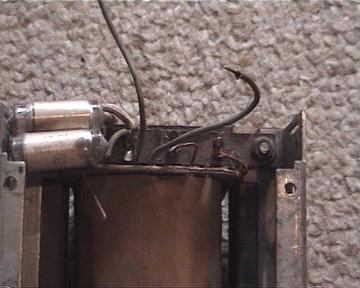

Szasztok
![]() Ma próbáltunk tekerni a barátommal egy hipersil magos trafót,de valamit elszámoltam/elnéztem ![]() Úgy általában a hipersil és az EI vasmag között van olyan külömbség,hogy az egyikre több menet kéne a primer részre? Speciel a hipersilre kéne több menet? (ugyanabból a drótból) THX
Hiperszil magosra primerből és szekunderből is kevesebb kell valamelyik rt évkönyvben az SM sorozat méretezése benne volt.
![]() Fúrcsa,mert most több van és 6A a nyugalmi áram. A több is okozhat ekkora nyugalmi áramot? ![]() THX
ha több kivezetést csináltál a primeren lehet h nem jól kötötted be sorba a kivezetéseket az nem lehet? vagy nincs jól összerakva a vasmag? amúgy hány cm2 vasmagra mennyi menetet raktál?
Közben találtunk egy segítő progit,miszerint 800 menet körül kell a primerre 0,51-es drótból....szinte 0,6-os
...így megpróbáltuk a nagyobb menetszámot..jah és 11cm2-re írta,és ez meg olyan 10cm2....tehát kiszámoltam 1,6 és 1,7 teslára és 600-800 jött ki megközelítőleg. Most jelenleg 2*350 menet van és rögtön le is esett 0,37A-re a nyugalmi áram...viszont a búgás még mindig megmaradt...a tekercsek elhelyezésével és bekötésével nem volt gond,mert kipróbáltuk átkötve is és akkor meg szikrázott a dugasz,így tuti,azzal nem volt gond
Hát ha minden oké akkor még tekerj hozzá szerintem a nyugalmi áran max 100mA de inkább kevesebb (50) a vasmagok összeszorításával pontos összeillesztésével ha van közöttük rozsda vagy egyébb annak az eltávolításával is lehet segíteni de ha a progi 800 at mondott akkor inkább a több menet segít rajta .
Ok. Értem
Nekünk megfelel a 0,37A ,csak a búgás zavar....de az valszeg illesztéshiba,amit majd maholnap megcsinálunk. Igazság szerint ez egy szerelési trafó lesz 12V-ra,ami csak akkor kell,amikor nagy teljesítményű autós eszközöket kell kipróbálni....394W-ot írt a progi erre a trafóra,annyi meg éppen elég lesz szerintem

Ui.: Közben szétkaptuk,megpucoltuk a trafócskát és az egy-egy sor primer kiegészítést is megkapta...a keretet is megigazítottuk,hogy jobban felfeküdjön a vasmagokra... most már nem búg!....megmaradt a 0,37A,de totál nem izgat senkit ![]() Köszönöm a tanácsokat ![]() Ui2.: ma tekertünk egy normál trafót,de sajna a szekunder menetzárlatos Amúgy csak feltekertünk két plusz sort a primerre,mert kevés lett. De most meg hibás drótot tettünk,ami nem fér a fejembe,hogy hol nem vettük észre![]() Készült pár kép még a múltkor,de a fényképezőt a barátomnál hagytam De majd elhozom
Így van! újratekertük és minden ok! De az üresjárás viszont 100mA
tehát extrajó Nagyjából 350W-ra sikerült,mert csak 1-es drótunk volt a szekunder tekercsre.A fényképezőt megint elfelejtettem Most már a nyakamba kötöm Egy kérdés! Az nagyon nagy baj,ha az egyik trafónkban a csévetest nagyobb magasságu,mint a vaslemezek? tehát egy fél centire van egymástól elemenként az egyes EI vaslemez végek? (már így vettem neten,csak ugye én is beleestem a csalásba )Amúgy nagyon frankó rajta a primer,tehát mindenképpen meg akarjuk csinálni nagytrafónak.
