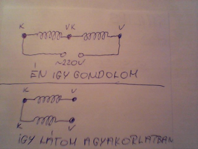

(#) zuzo hozzászólása Feb 15, 2008 /
Helló
Én is segítségetekre várok egy kérdésben. A kérdésem a következő volna, adva van egy mag típusú trafó. Primér megosztva külön a két oszlopon. Hogyan helyes a kötés és miért? (lásd a képen)
Előre is kösz a választ
(#) Pafi válasza zuzo hozzászólására (») Feb 15, 2008 /
Azt hiszem, egyértelmű, hogy amit gyakorlatban látsz, az a helyes, csak azt nem érted, hogy miért. Azért, mert amit te kezdetnek és végnek gondolsz, az a két csévén fordítva van egymáshoz képest, mert a két oszlopban a fluxus fordított irányú, és ehhez képest kell értelmezni a kezdő és végződő kivezetéseket.
(#) zuzo válasza Pafi hozzászólására (») Feb 15, 2008 /
Így márt tökéletesen érthető. Köszönöm a gyors és precíz választ.

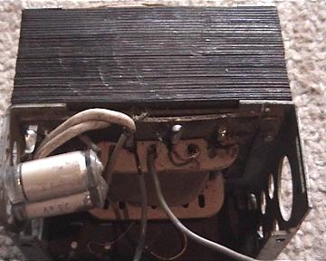

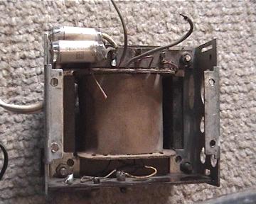

Van nekem egy trafóm, csak nem tudom, hogy melyik a primer és szekunder oldala, ugyanis nincs feltüntetve!
ÉS az sincs rajta, hogy háhy V-ot ad le váltóban hány A-ral. :no:
Linkelek pár képet, remélem tudtok segíteni!!
üdv.
(#) szabi83 válasza szucsy3 hozzászólására (») Feb 27, 2008 /
szerintem ez kimenő lesz..
mérj ellenállásokat a tekercseken.

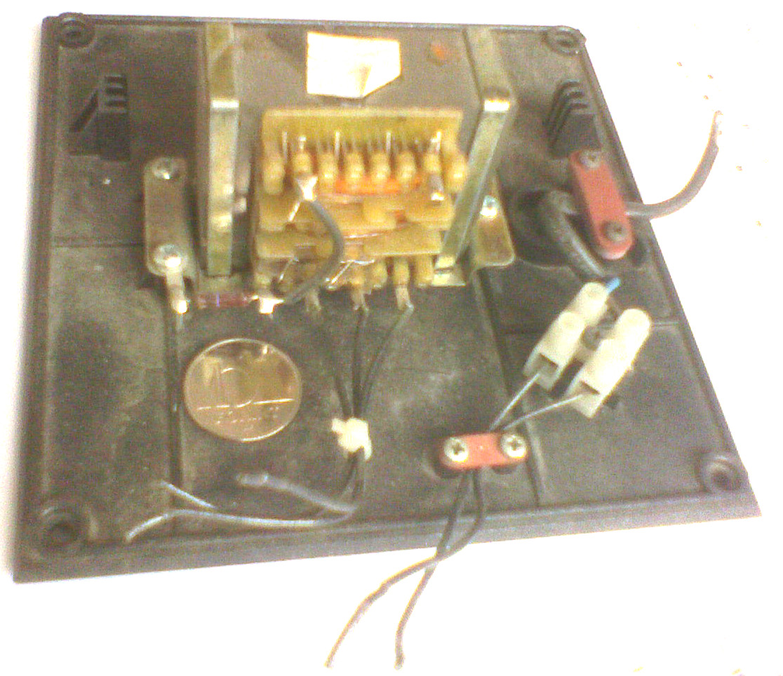

Sziasztok! :wave: Találtam egy trafót és azt kellene megtudnom, hogy hova kössem a 230V -ot? Tulajdonképpen itt utána olvastam... és mértem ohm-ot... valszeg a felső 2 láb lesz a primer ott 3,32 K van és vékonyabb a huzal. Csak azt nem értem, hogy miért jön az egyik lábról egy vezeték és rajta egy ellenállással hozzákötve a trafófémkeretéhez...? A színkódja nem igazán beazonosítható... balról "talán"-szürke, fekete, lila (bíbor?). Akkor viszont 800M. ezek szerint ezért nem mérek semmilyen értéket ezen az ellenálláson. Ez oda minek, nem veszélyes???
Az alsó 3 vezeték közül a középső és a jobb oldalinál mérek 62,4 ohm-ot, de a bal oldali lábon semmi sem mérhető. Ez a trafó akkor esetleg rossz???
21mm x 23mm = 4,8cm2 a vasmag keresztmetszete. Ez egy papírka alapján jelenti, hogy kb.: 12 Wattos.
De olvastam azt is, hogy a keresztmetszet négyzetét kell venni; úgy számítva meg 23Wattos... most akkor mekkora is a teljesítménye???
(#) szabi83 válasza witti hozzászólására (») Márc 5, 2008 /
hello
„felső 2 láb lesz a primer ott 3,32 K van és vékonyabb a huzal.”
sztem is ez a primer
Viszont azt az ellenállást + vezetéket szedle, nem kell az oda.
(#) witti válasza szabi83 hozzászólására (») Márc 5, 2008 /
Köszi!!!
És, hogy az alsó 3 vezeték közül a bal oldalin nem mérek ohm-ot... az nem utalhat hibára zárlatra vagy valami? (Mert így szétbabrálva találtam rá.) Elvileg ez akkor szimmetrikus trafó ugye?
„És, hogy az alsó 3 vezeték közül a bal oldalin nem mérek Ω-ot... az nem utalhat hibára zárlatra vagy valami?”
nincs ott tekercs.
„Elvileg ez akkor szimmetrikus trafó ugye?”
nem, akkor lenne az ha kétszer mértél volna 62,4 Ω-t
viszont kis áramra kell gondolom, akkor 2 db diódával megoldható szim. táp.
