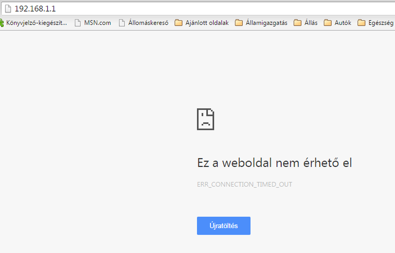

Sziaasztok.
Kaptam egy TP-LINK TL-WR642G routert, de nem sikerült beüzemelnem, mert nem tudok belépni a menüjébe, és nem lehet resetelni sem.
Mit tehetek, mi lehet a probléma?
(#) uniman válasza Kari55 hozzászólására (») Jún 4, 2015 /
Azt "teheted", hogy leírod részletesen, hogy mit hogyan csináltál!
Aztán tevékenységedet összevettjük a leírásával.
Legfőképpen az 5. oldalon leírt "reset" procedúrával...
A hozzászólás módosítva: Jún 4, 2015
(#) Kari55 válasza uniman hozzászólására (») Jún 4, 2015 /
A D-LINK modemből az UTP kábelt bedugtam a router WAN portjába. a router 1-es portját pedig összekötöttem a modemmel. Ezután a böngészőbe beírtam a router Ip címét,(192.168.1.1) de nem tudok belépni a mert mellékelt eredményt kapom.
Köszi
(#) nedudgi válasza Kari55 hozzászólására (») Jún 4, 2015 /
„a router 1-es portját pedig összekötöttem a modemmel.”
Ezt miért is?
Szerinted ez mire jó?
(#) Inhouse válasza Kari55 hozzászólására (») Jún 4, 2015 /
Hurkot csináltál, vagy elírtad inkább...gondolom a végén PC-t akartál írni...
Biztos, hogy 192.168.1.1 a router IP-je? Nem kell hozzá elsőre fix IP-t állítani a számítógépen (általában igen, + átjáró)?
(#) Kari55 válasza Inhouse hozzászólására (») Jún 4, 2015 /
„gondolom a végén PC-t akartál írni...”
Nem, Lan 1-es portot. Ezt nem kell összedugni?
A router bármelyik LAN portját összekötöd a PC LAN portjával...
Persze a router tápegységét se felejtsd ki.
Mást egyenlőre ne csatlakoztass a routerdehez.
De a "reset" mikéntjéről még továbbra sem nyilatkoztál!
A reset elvégzése után a 192.168.1.1 címen meg kéne találnod a setup-ját...
Hát ezaz, hogy nem reszetel, nem csinál semmit!
