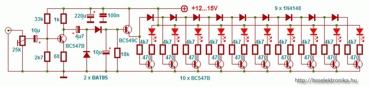

Helló!
Lehet nem ide tartozik a kérdés, de azért felteszem.
Találtam 3 kapcsolást, a véleményetekre lennék kíváncsi. Meggyire megbízhatók? (a BSS-es dolgokkal már egyszer kétszer befürödtem)
Az első egy keverő, a második egy hangszín szabályzó, a harmadik meg egy tranzisztoros kivezérlésjelző.

(#) Buvarruha válasza szucsistvan123 hozzászólására (») Jún 6, 2015 /
Csak az LM324-et felejtsd el, az komparátor és használható ugyan audio célokra, de igencsak zajos, a torzításáról nem is beszélve. A tranzisztoros kivezérlésjelző pedig elég kiábrándító, mert minél több led világít, annál fényesebb az összes, ugyanis a már kinyitott tranzisztorokon is nő a nyitőáram, ami miatt nő a fényerő (megcsináltam annó).

(#) szucsistvan123 válasza Buvarruha hozzászólására (») Jún 6, 2015 /
Akkor mit ajánlasz bele? (valami 4 csatornás kellene, aminek ugyan olyan a lábkiosztása, mert már kész a NYÁK terv, és nem akarom újból kezdeni) Vagy ha ez nem lehetséges, akkor 2db TL072?
Ha a TL072 menne bele maradhatna a többi alkatrész? (pl a mikrofon előerősítőnél a 100K-s visszacsatolás(?)? Köszi a választ!
Inkább TL074-et, én is arra cseréltem a 324-eket ugyanabban a nyákban.

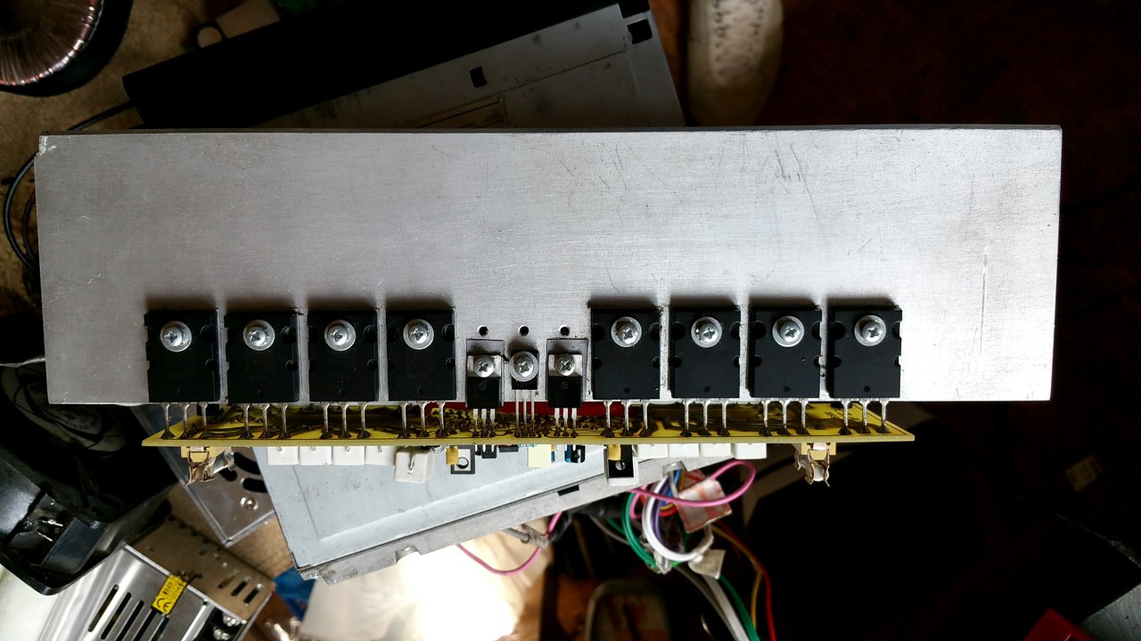

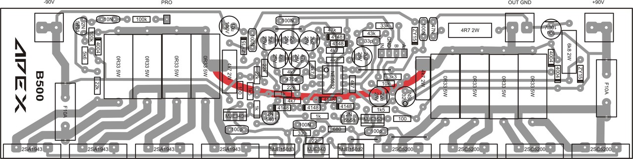

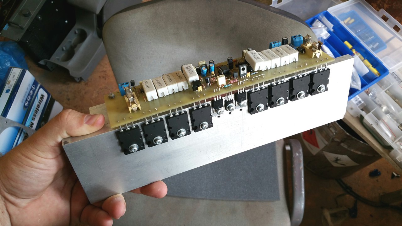

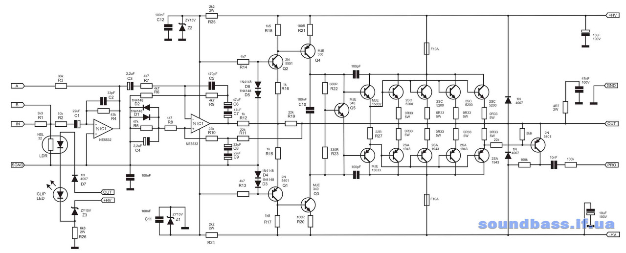

(#) balazska1987 hozzászólása Jún 9, 2015 /
Nos Uraim, van egy olyan problémám, hogy megépítettem az APEX B-500-as végfokot. Tökéletesen működik nincs zaj nincs sistergés, búgás, jó dinamikai hangkép! Most +-75V-os tápegységről van hajtva 4*22000µF pufferral, viszont 4ohmos terheléssel úgy gondolom hogy teljes kivezérlésen túlságosan is melegszik! A kapcsolási rajzból mi derül ki számotokra maga a konstrukció nem tudja igazán a 4ohmos terhelést ezen a tápfeszen? Hozzá teszem hogy 8 ohmos terheléssel tökéletesen működik!
Ha esetleg a végtranyók számát megnövelném 2-2-vel a pozitív illetve negatív oldalon akkor lehetséges hogy 4 ohmos terhelésnél stabilabb lenne?
Előre is köszönöm válaszotokat.
Az alábbi linken nagyobb felbontásban is megtalálható a kapcsolási rajz.
Kapcsolási rajz
NYÁK - Beültetés
(#) Doncso válasza balazska1987 hozzászólására (») Jún 9, 2015 /
Persze, hogy jobban melegszik, mivel kétszer akkora a terhelés rajta. Vegyél a hátadra 40kg-ot, szépen mászkálsz vele, aztán még 40kg-ot.......naugye.
A tranyók számának növelésével a disszipálandó hőt nem tudod csökkenteni, viszont több tranzisztoron jobban megoszlik, igy kisebb terhelés jut 1-1 tranyóra. Mindenképp jó döntésnek tartom. De ugyanilyen meleg lesz a bordád több tranyóval is. Egy kép jó lenne a bordáról, mert lehet, hogy az a probléma, hogy kicsi.
(#) Buvarruha válasza balazska1987 hozzászólására (») Jún 9, 2015 /
Igen, ennyi tranyóval a 4ohm ekkora tápfesz mellett, nagyon határeset. Több tranyóval egy hanygyafülnyivel kevésbbé melegedne, de az említésre sem méltó, viszont ahogy a kolega is mondta, jobban el lenne osztva a terhelés.
(#) steelbird válasza balazska1987 hozzászólására (») Jún 9, 2015 / 1
Nocsak, a jó öreg Texas erősítő tuningolt változata...
A melegedés nem a tranzisztorok számától függ, hanem a teljesítménytől, ahogy a kollégák írták. A teljesítmény pedig a tápfeszültségtől, meg a terhelő impedanciától.
Több végtranyó esetén is ugyanúgy fog 4 Ohm -nál fűteni, csak többfelé oszlik meg a hő.
Ha ketten cipelnek 1 mázsát, vagy négyen, attól még a súly ugyanannyi, csak 4 ember esetén egyik sem erőlködik annyira
(#) Ge Lee válasza steelbird hozzászólására (») Jún 9, 2015 /
Nem azé hanem a VF2 elrendezésé (a Q1 Q2 bázisa a stabilizált tápfeszeken van). A Phase Linear csinált nagyon régen ilyet tranyókkal, abból koppinthatták.
(#) (Felhasználó 46585) válasza Ge Lee hozzászólására (») Jún 9, 2015 /
Igen, a Q1,Q2 földelt bázisú, szinteltoló. Okos kis kapcsolás, bár nekem FET-tel jobban tetszik, kissé megemelt tápfesszel az előfoknál. De lehet ezt ragozni...
(#) balazska1987 válasza Doncso hozzászólására (») Jún 9, 2015 /
Mellékelek pár fényképet a végfokról, remélem tudok segíteni vele, illetve ha jól értem akkor 4ohmos terhelésre túl nagy a tápfesz, ha csökkentem gondolom kevésbé is melegedne, most hirtelen amit fel tudtam túrni toroidot az +-65V-os egyenfeszt ad le, mekkora hatásfokkal számoljak egy ilyen végfokkal?
(#) reloop válasza balazska1987 hozzászólására (») Jún 9, 2015 / 1
Szia! Ezzel a négy tranzisztor párral még a ±85V/4 ohm is a biztonságos üzemi tartományon belül van, egyetlen feltétel a kellően intenzív aktív hűtés biztosítása. Ez utóbbiról van már elképzelésed?
A hatásfok olyan paraméter ami a kivezérlés mértékétől is függ, az elvileg kivehető legnagyobb szinuszos teljesítmény 40%-ra számíthatsz, mint legnagyobb disszipációra.
Egy válasszal még adósod vagyok. Ha növeled a végtranzisztorpárok számát, akkor magasabb bordahőmérséklet engedhető meg, a magyarázat az adatlap Power Derating ábrájában rejlik.
