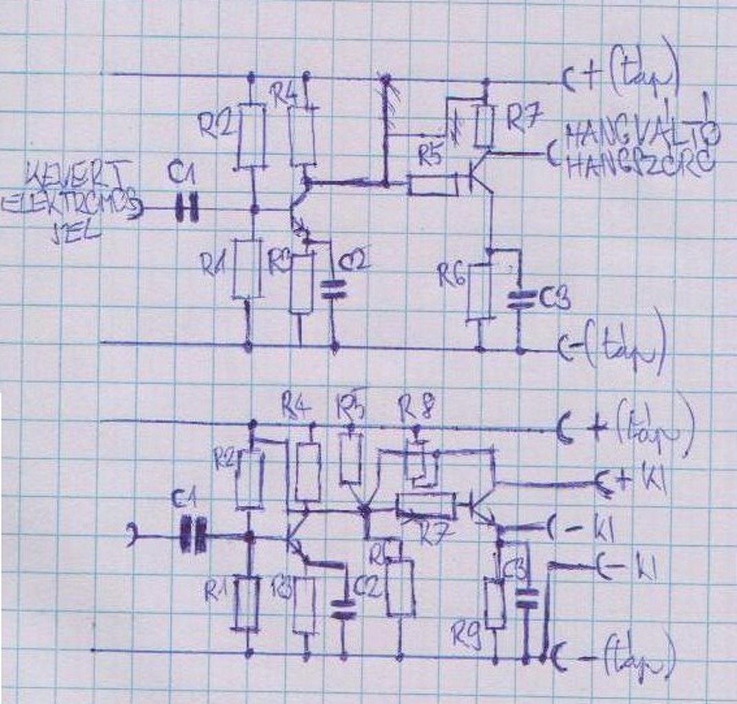

(#) Vertexel hozzászólása Jún 4, 2015 /
Üdv mindenkinek!
Erősítő építésébe fogtam, saját áramkört szeretnék építeni. Legelőször is:
A végfok
tranzisztorral - illetve FET-tel - szeretném megépíteni, IC-t hagyjuk is.
A képen látható végerősítők közül melyik lenne a legideálisabb - mit kellene javítani rajta még?
Pluszban mondanátok még egy tranzisztor fajtát, amivel megépíthetem? A BC 301 vagy BD 139-16 jó lenne?
(Az utolsó kapcsolásnál melyik föld kivezetést használjam?)

(#) reloop válasza Vertexel hozzászólására (») Jún 4, 2015 /
Szia! Arra nézvést van valami elképzelésed, hogy hány ohm-os hangszóróba és mekkora elektromos teljesítményt kéne belepumpálni? Ezekből számolható a tápfeszültség és a kimenő áram, ami a tervezés alapjául szolgálhat.
A vázlatod minősítésétől eltekintenék, javaslom nézz példákat a világhálón, miként épül fel egy tranzisztoros végerősítő.

(#) steelbird válasza Vertexel hozzászólására (») Jún 4, 2015 /
Szia. Ezek előerősítő rajzok, nem végfokok és fetet nem is rajzoltál bele. Végfok kapcsolásokat keress magadnak.
Több kérdést is tisztázni kell az elején.
- milyen hangszóróhoz szeretnéd megépíteni, hány Ohmos?
- milyen teljesítményt szeretnél?
- milyen feszültséged van? Vagy ezt a végfokod határozza majd meg?
- nem lenne jobb inkább mégis egy ic -s? (egyszerűbb)
- meg fogod tudni építeni?

(#) Vertexel válasza reloop hozzászólására (») Jún 4, 2015 /
4 ohmos hangszóró. A tápfesz 12 Volt, max. párszáz mA. A hangszóró bírna többet is, de hordozható lesz.
Ha jelent valamit, akkor egy '68-as könyvből, meg az internetről néztem le a dolgokat.
Visszacsatolás, munkapont beállítás,.. alap dolgok

(#) Vertexel válasza steelbird hozzászólására (») Jún 4, 2015 /
adatok fentebb..
Ha az IC jobb hangot ad, mint egy FET-es (fet majd az előerősítőben), akkor legyen
Meg tudom-e építeni? Talán

(#) kameleon2 válasza Vertexel hozzászólására (») Jún 4, 2015 /
Szia! Vannak nagyon egyszerű IC-s végfokok - szinte elronthatatlan alapkapcsolásban. Amikor már szól, akkor látni fogod, mi mindenre kell ügyelni. De nem beszélnélek le az egy tranzisztoros erősítőkről sem - ha ehhez van kedved. Nézz körül DOZ témában.
(#) vipera1997 válasza kameleon2 hozzászólására (») Jún 4, 2015 /
DOZ pár száz mA-erre?
Szerintem inkább egy TDA2030a az sokkal egyszerűbb és halhatatlan.
