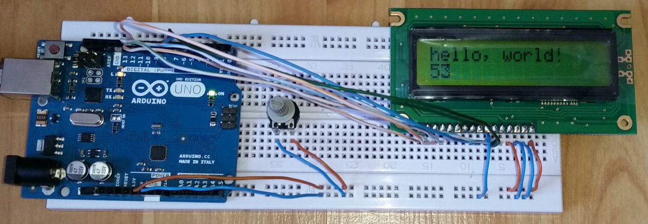

Nézegetem a kapcsolásodat, a testet (-) nem véletlenül az AREF pin-ről veszed?
Húúú, de alaposan megnézted. Tényleg úgy tűnik!
Az LCD háttérvilágító LED-jének nem kell védőellenállást sorba kötni?
az is kellene, de itt most nem az a gond.
itt egy leírás a bekötésről (ott az ellenállás is amit említettél). A hozzászólás módosítva: Jún 4, 2015

A védőellenállás rajta van az LCD-panelján. 100 Ohm szokott lenni, de én kicserélem mindig 470-680 Ohmra.
Nem tudtam, hogy gyárilag van ott ellenállás (én is mindig kötök be külön, a betáp felől).
Köszi a segítséget. Sikerült össze hoznom.
Nos kipróbáltam külső ellenállással is, minden jó helyre van kötve csak a képen furán látszott, szóval a helyzet változatlan volt. Tegnap szereztem egy nem világítós, zöld LCD-t. Azzal meg se nyikkan semmi, lehet, a nem világítósokra nem is kellene potit kötnöm. Mindegy, most majd bekötöm az összes lábát és ha ki tudok íratni vele valamit, akkor nyertem, ha nem....akkor tovább töröm a fejem.
Igazándiból a háttérvilágító LED védőellenállásának nincs köze a fényképen látható problémához (nyilván ezzel nem mondok újdonságot). A kontraszt beállítása (azaz egy potméter alkalmazása) szerintem háttérvilágítás nélkül is szükséges, bár én ilyen LCD-vel még nem dolgoztam.
Olyasmi furcsaságot, amit lefotóztál, nálam kontaktusprobléma okozott: negyed/fél kijelző működött csak normálisan, de a kábelek ill. az LCD panel megigazításával megoldódott.
Köszönöm a tippet, most már én is ezen a véleményen vagyok. Ugyanis a kék kijelzőt már eleve ráforrasztott tüskesorral vettem a boltban. Viszont a zöldre magam forrasztottam rá a sort.
A háttérvilágítás nélkülire is jó a poti. Először le is teszteltem, ezúttal nemhogy teljes sorok változtak egyszerre, de még a második sor is változott szépen rendben. Aztán rendesen rákötöttem a többi kivezetést is az Arduino-ra és tessék, szépen megy rajta a Hello World.
Annyi volt még a trükkje a kijelzőmnek, hogy a lábkiosztás máshogy van, balról jobbra: 14,13,12,.....1,16,15. Ez utóbbi két láb nálam irreleváns.
A lényeg, hogy működik végre. Ezután ki fogom forrasztani a kék LCD-ről a tüskesort és én magam fogom újra beforrasztani.
