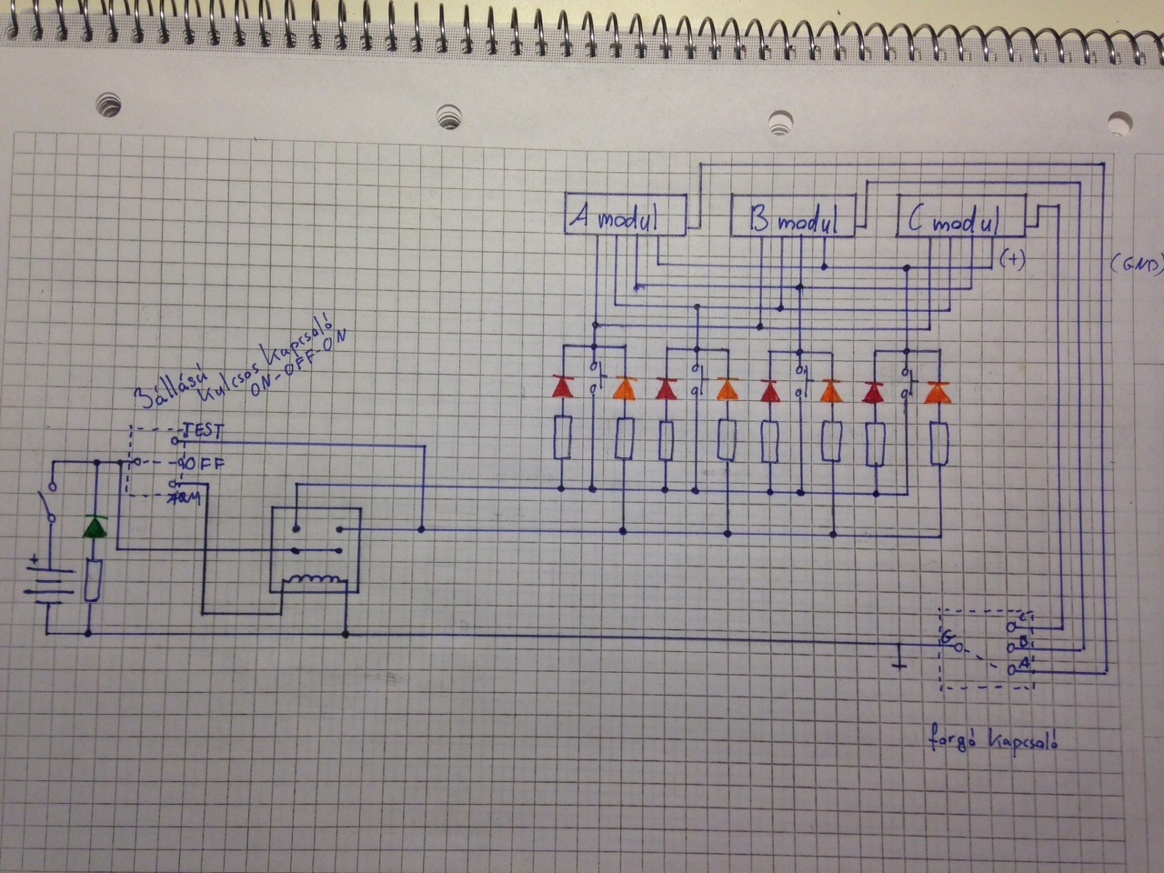

A gyári izzógyújtóknak el kell tudni viselnie azt az áramot a mi rajzon van! Ez nagyjából 5mA lesz, amitől nem gyújthat be! Az előírásban is a ennyi a tesztáram maximuma.

Igen, ebben igazad van. 14 V körüli feszültségnél. De ha megemeli a feszt és nem számolja újra az előtét ellenállást? A led hal meg hamarabb vagy a gyújtó sül el? Én nem tudom miből van az izzógyújtó szála, nem is fontos normális használatnál. Nem teszteltem mekkora áramokat bír el gond nélkül. Igazából azt sem értem, miért akar 200 V körüli feszültséget oda. Elméletileg a kb. 3 ohm ellenállásnál az 1A áram már 3V-nál megvan. Lehet, hogy UTP kábelen akarja vinni azért esik nagy fesz neki?

Igazából nem is kell az elműködtetéséhez 1A, elmegy már kisebb árammal is. Az általam leírt 5mA-es tesztkör 12V ra értelmezendő (így a rajzon levő 2k2 ellenállat is megállja helyét), nyilván más viszonyok között számolgatni kell kicsit!

![]() Szóval jómagam pirotechnikus vagyok és szeretnék egy saját nem túl nagy indítószerkezetet csinálni, van némi elektronikai ismeretem, de 1-2 kérdésem lenne ![]() Természetesen gyári elektromos izzógyújtót használok minden termékhez és a gyújtás is ezekkel történne. Annyit kell tudni róla, hogy 1,6-3,2 ohm az ellenállásuk, 1 Amper áramerősségnél 100% hogy indítanak valamint 180 mA kóboráram védett 5 percen át. Az a tervem, hogy egy 12 voltos aksiról menne az egész, csak analóg alkatrészek. Mellékeltem egy képet, a relés rész lehet, hogy picit kuszának tűnik, mivel nem találtam olyan 3 állású kulcsos kapcsolót ami elbírna 6 ampert ezért inkább relét választottam, az az elémélet, hogy mikor a kulcsos kapcsolót 'ARM' állásba forgatom a relén keresztül tápra húzza mind a sárga 'teszt' LEDeket, mind pedig az piros 'arm' LEDeket. Itt is jönne az első kérdés, nem tudom, hogy pontosan, hogy kellene méretezni az ellenállásokat a LEDek elé, hogy teljesen kizárható legyen a véletlen indítás, nyilván egy LEDnek max 20 mA kell, 180 mA-ig bpven jók vagyunk, de azért inkább megkérdezem, több fej többet tud ![]() A másik kérdés: ahogy a rajzon is látszik, párhuzamosan össze vannak kötve a modulok megfelelő kapcsai (A mod 1 láb - B mod 1 láb - C mod 1 láb stb) (talán ez a multiplexelés? nem tudom) itt az a terv, hogy ha az A modul 1-et akarom indítani akkor a forgó kapcsolót 'A' állásba teszem és nyomom az 1-es gombot, ha a B modul 1-et akarom, akkor 'B'-re teszem a forgókapcsolót és nyomom az 1-es gombot. Ez így működőképes? Vagy nagyon kétes, hogy más is elsül? Láttam olyan indítókat amin annyi 'fire' gomb van ahány lövés(50-200). Nem szeretnék olyat. Olyan megoldást szeretnék, hogy annyi 'fire' gombom legyen ahány lövés van egy modulon és valahogy lehessen választani a modulok között (esetemben a forgó kapcsolóval). Illetve még egy kérdés és bocsánat, hogy hosszúra sikerült: Nem találtam olyan forgókapcsolót ami 6 ampert stabilan elbír. Ezt néztem ki azt írják 1A/30V kérdés, hogy esetleg impulzus szerűen kibír e 6 ampert? :/ hiszen maga a gyújtás 1-2 tized másodperc. Előre is köszönöm a válaszokat, remélem lesznek
