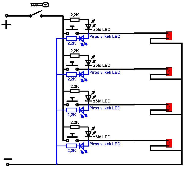

Küldő: joszku
Targy: Re: Indítópult Idézet: „Az tényleg szuper lenne, mert legalább tényleg tudnám ha valami hiba van. Egyébként a 4 csatorna oka mindössze annyi, hogy egyrészt nem volt nagyobb kofferem így hirtelen másrészt úgy gondoltam, hogy szilveszterre 1-1 blokkot indítani és hobbirakétázáshoz ez is elég harmadrészt pedig első próbálkozásnak szerintem megfelel Gyújtót pedig sajnos nem tudok gyárit használni így sajnos marad a jó öreg vékony drót akksi párosítás :/” Megrajzoltam! Ha nincs az adott ágon fogyasztó (gyujtó), akkor mindkét LED világít, fél fényerővel, amint csatlakoztatod, a gyujtót, a zöld világít nagyon, a másik (piros, vagy kék) pedig nem világít. A gyujtás pillanatában a zöldnek el kell aludnia, és a pirosnak, amint elég a gyujtó, fel kell villannia... Tehát, addig nyomod a gombot, amíg a piros nem világít! 12V-ról a 2x2,2Kohm-on át, a két soros LED-nek , igen kis fényerővel kell világítania, így látványos lesz a max fényerő... Pityu |
