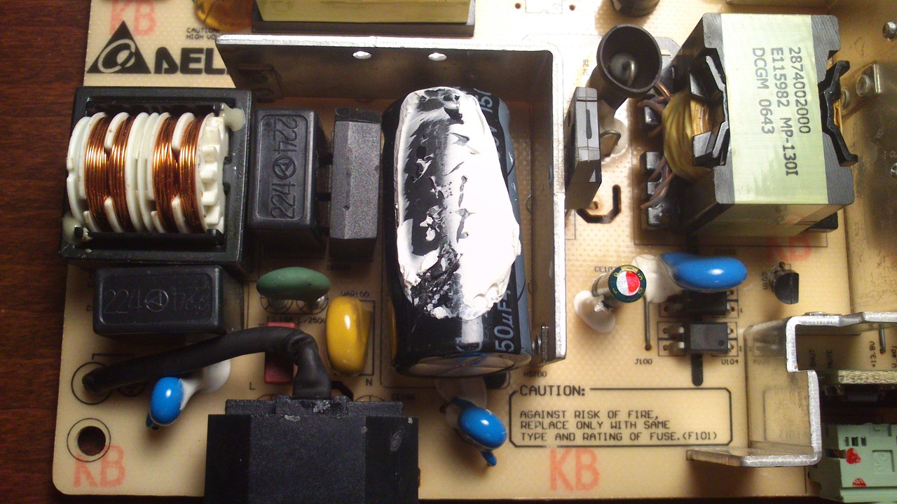

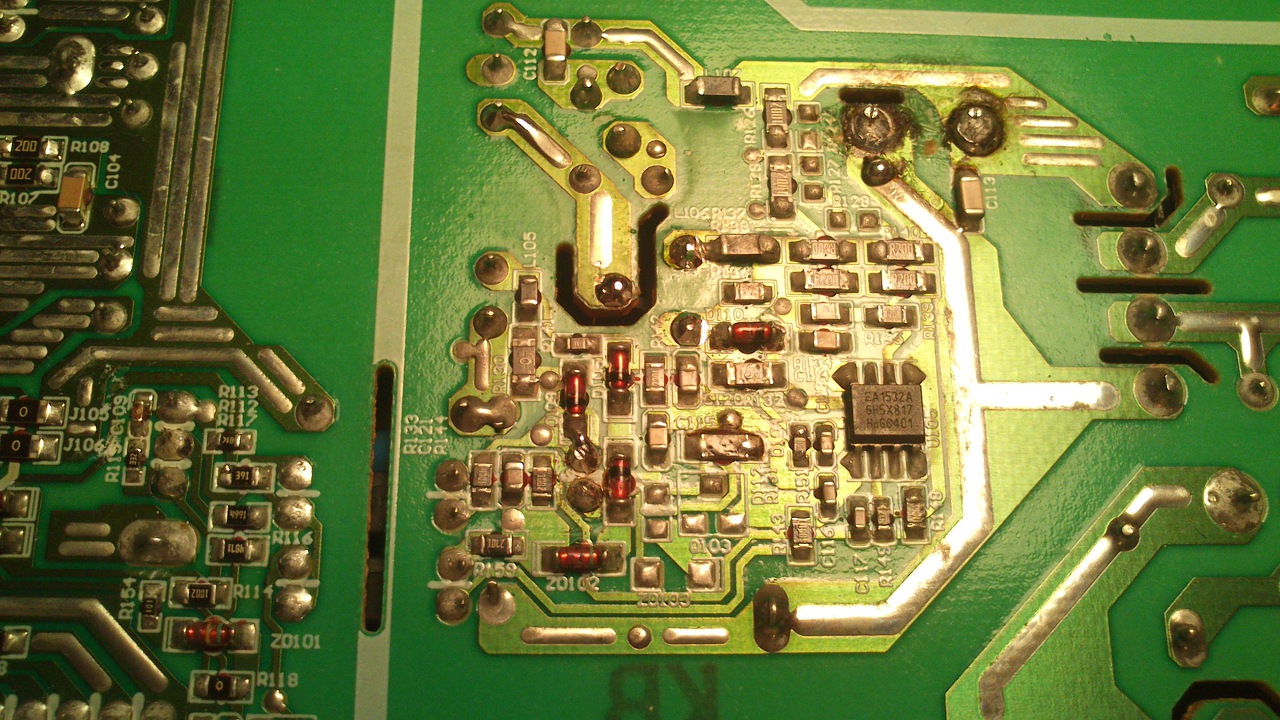

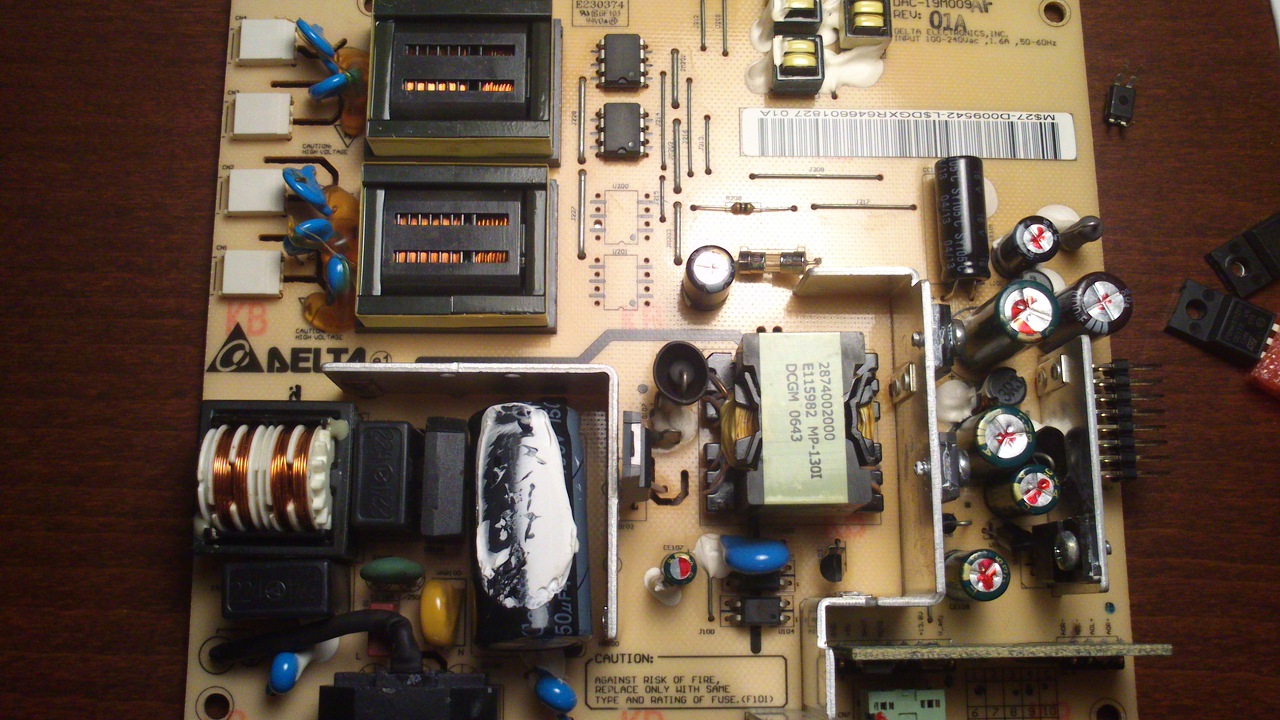

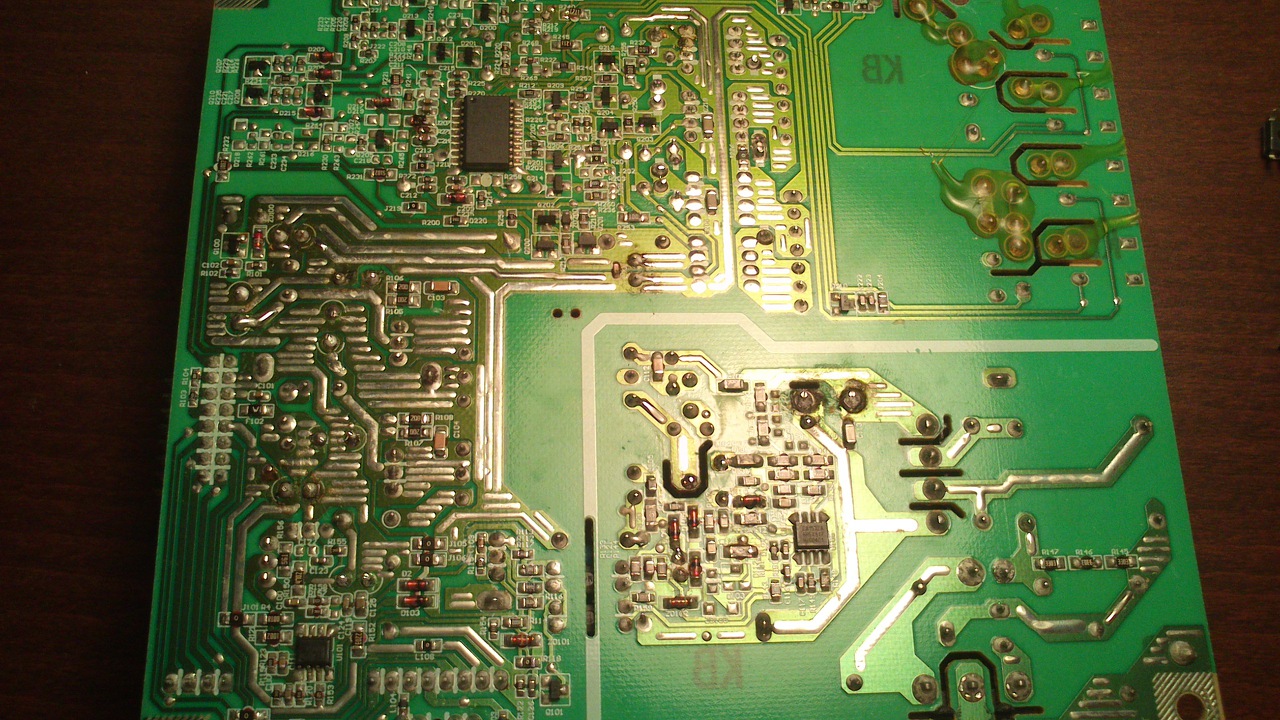

Az IC egy EA1532A smd ic, ami megkap kb 300V-ot két ellenálláson keresztül a pufferről, valamint megkapja az 5V-ot. SMD ellenállásokat és diódákat végigmérve hibát nem találtam. A kapcsoló fet-ből van egy másik fet-em,csak kevesebb A-t visel el. Azzal összehasonlító méréssel ugyanazt a nagyságrendi eredményt kapom. Optot kimérve is jónak tűnik, reagál a led nyitásra a másik oldala mindkettőnek.

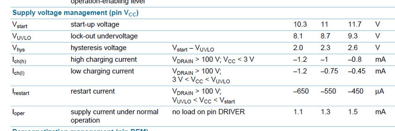

Az 1-es láb az IC tápja, ott kell lennie 10+V-nak. Szedj le hozzá doksit és tanulmányozd a mukodését.
(#) spgabor válasza Buvarruha hozzászólására (») Jún 12, 2015 /
Igen, azt tudom, hogy az egyes láb a tápja, viszont adatlap adatlapja szerint mennie kellene 5V-tal is.
(#) Buvarruha válasza spgabor hozzászólására (») Jún 12, 2015 /
Miért is? Mellesleg mindegyik 10V-tól indul.
A hozzászólás módosítva: Jún 12, 2015
Oh, tényleg, most megnéztem még egyszer. Jól benéztem ezt a datasheet-et, bocsi. Akkor végjárom az IC segédtápját, hátha csak ennyi baja van.

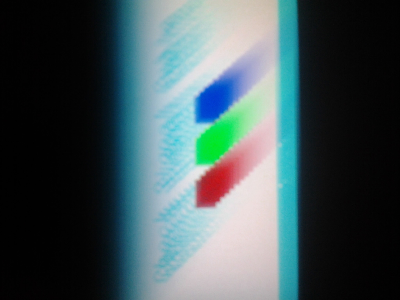

Üdv mindenkinek.Van egy Samsung 20"lcd monitorom,a hiba jelensége,hogy a kèpernyõ szellemkèpes.De annyira hogy nem látni szinte semmit.Ugy tudom hogy a kondik a táp részen ki lettek cserélve.
(#) Buvarruha válasza doni82 hozzászólására (») Jún 16, 2015 /
A menö is szellemképes, illetve a no signal felirat?
(#) doni82 válasza Buvarruha hozzászólására (») Jún 17, 2015 /
Igen.
(#) Buvarruha válasza doni82 hozzászólására (») Jún 17, 2015 /
Az már kellemetlenebb, fénykpet készíts a hibáról légyszíves.
Csak stand by modban tudok kèsziteni kèpet nincs gèpem amire kössem
A hozzászólás módosítva: Jún 17, 2015
Ebből sokat nem lehet kivenni, a monitor képének egészéről készíts fényképet bár jobb lenne, ha lenne rajta valami kép.
