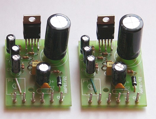

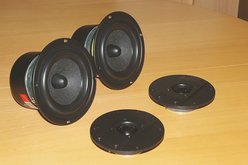

(#) lamalas hozzászólása Feb 16, 2008 /
Udv mindenkinek!
Most kezdtem el kesziteni egy kis meretu ketutas aktiv hangdobozt otthoni zenehallgatasra egyik munkatarsam keresere. A cel az, hogy kis meretu legyen a doboz, mert polcra (vagy alacsonyabb szekreny tetejere) kerulnek a dobozok, aktiv legyen, tehat az erositok a hangdobozban legyenek es nem kell audiofil minoseg, de ne is gagyi muanyag dobozos PC hangszorok legyenek (ezert is nem vettek olyat). Ezeket a kovetelmenyeket a csatolt kepeken lathato hangszorok (Hivi gyartmanyok) es TDA2030-as erositok varhatoan bosegesen teljesiteni fogjak. Ha valakit erdekel az egesz folyamat, akkor idorol idore ahogy haladok a munkaval beszamolok a tortentekrol. A jelenlegi allapot szerint az erositok kesz vannak, tehat beultetes/elesztes megvolt, a hangszorokat pedig mericskelem (illetve jaratom). A doboz varhatoan a jovo het folyaman fog elkeszulni (ha az Istenek is ugy akarjak )
