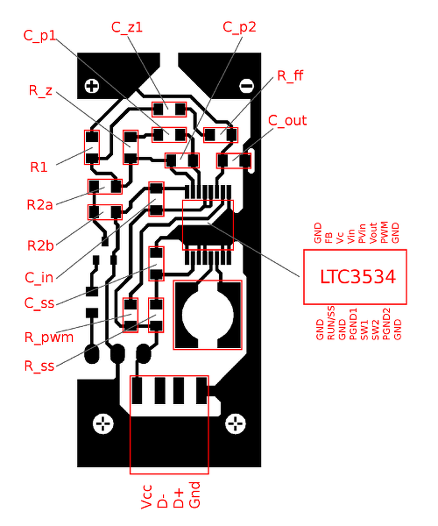

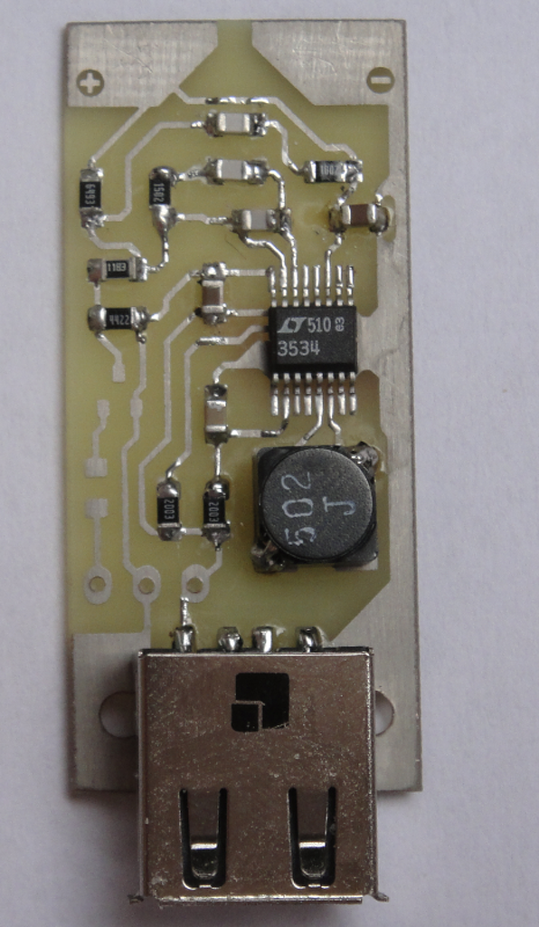

(#) mTTamas hozzászólása Júl 14, 2015 /
Kedves Mindenki!
Az alább látható áramkört raktam össze. Megépítés után kb. egy percig jól működött (4.990V-ot mértem terhelés nélkül), de sajnos ezt követően tönkrement. Az IC bekapcsolás után most azonnal felforrósodik és 3-3.5V van csak a kimeneten. Mielőtt újból megépíteném (és tönkretennék újabb pár ezer Ft-nyi alkatrészt) szeretném megkérdezni, hogy a csatolt képek alapján láttok-e valami olyan alapvető elvi hibát ami miatt ez a konverter eleve halálra van ítélve (pl. rossz alkatrészválasztás, NYÁK hiba stb.).
- Az áramkört minden alkalommal terhelés nélkül próbáltam.
- A NYÁK saját tervezés, otthoni maratás.
- R2 ellenállást kettéosztottam. R2b rövidrezárásával 6.5V-ot kellene kapnom a kimeneten.
- éppen R2b rövidrezárását akartam kipróbálni amikor tönkrement (csipesz két szárával zártam rövidre R2b-t), de lehet, hogy ez csak véletlen egybeesés.
- R_pwm szerepe: "PWM must be driven HIGH during start-up" (dokumentáció 7. oldal).
- C_in és C_out kondenzátorok 16V-osak, Farnell cikkszámuk 2346924,2346925 ( Bővebben: Link ).
- Meghibásodás óta a kondenzátorokat cseréltem, hiba változatlan.
- LTC3534 dokumentációja: Bővebben: Link
- Induktivitás (MSS7341-502NLB) dokumentációja: Bővebben: Link
Előre köszönöm mindenkinek az ötleteket, észrevételeket.

(#) killbill válasza mTTamas hozzászólására (») Júl 14, 2015 /
A nyaktervezes semmikeppen nem jo. Az adatlap is irja, hogy Cin amennyire csak lehet kozel legyen a PVin PGND labakhoz. A hasat beforrasztottad a GND-re? Mert az kotelezo.
(#) mTTamas válasza killbill hozzászólására (») Júl 14, 2015 /
Ez az IC kétfajta tokozásban érhető el. Amit én használok az a 16-lead plastic SSOP. Ennek nincs hasi érintkezője. Beforrasztva nem is ér hozzá a NYÁK-hoz, 0.2mm rés van köztük. Lásd dokumentáció 18. oldal.
C_in és föld között valóban nagy a távolság. Ez az első UV levilágított NYÁK-om és úgy általában az első ilyen jellegű NYÁK-om. Igyekeztem egy oldalasra készíteni. Mivel eddig soha nem forrasztottam 0805-ös SMD alkatrészeket, nem mertem az alkatrészek "lábai" között még egy vezetéket átvezetni. Így alakult ki a C_in földjéhez vezető hosszú hurok.
Okozhatja ez a nagy távolság az áramkör teljes üzemképtelenségét és az említett forrósodást?
„Okozhatja ez a nagy távolság az áramkör teljes üzemképtelenségét és az említett forrósodást?”
Igen okozhat ez barmit, mert ugral az IC betapja fel/le. Meg rangatja a Cin-en keresztul azt a fold pontot, ami a visszacsatolas alja. Ez okozhat csunya dolgokat.
A tekercset nem neztem meg, de erdemes utanajarni, hogy frekvenciaban jo-e ehhez az alkalmazashoz.
A tekercs a katalógus szerint jó. Az 5 mikroHenry-s tekercs "SRF" frekvenciája 50MHz. Ezenkívül a gyári bekötési rajz is ezt a konkrét típust ajánlja.
Mindenképpen megpróbálom áttervezni a NYÁK-ot és megszüntetni a C_in hosszú földelését. Szokás úgy tervezni egyoldalas SMD NYÁK-ot, hogy egy kondenzátor vagy ellenállás két lába között átvezetek egy harmadik vezetéket? Komoly határesetnek tűnik, de szerintem be tudnám úgy forrasztani, hogy ne legyen belőle zárlat.
„Szokás úgy tervezni egyoldalas SMD NYÁK-ot, hogy egy kondenzátor vagy ellenállás két lába között átvezetek egy harmadik vezetéket?”
Simán 1210 alatt tobb is elfer. De ezt neked kell tudnod, hogy milyen technologiara vagy kepes. En gyartatom a nyákot, 0.15mm vezetosav szelesseg, 0.15mm szigetelesi tavolsag, 0.25mm furatatmero... Otthon ilyet nem lehet csinalni.
(#) mTTamas válasza Kovidivi hozzászólására (») Júl 14, 2015 /
Az USB csatlakozón mért feszültség 4-5V között ingadozik. Nekem nem tűnik túl meggyőzőnek. A chip olyan meleg, hogy elkapom róla az ujjamat. Viszont eléggé sokszor melegedett már fel és újabb próbálkozásnál még mindig fűt. Állítólag van benne "thermal overload protection". Lehet, hogy ez megvédte a tönkremeneteltől.
Az FB kimenetet elvágva megszűnik a melegedés és az USB tápfesz is stabil 5V-ra áll be. A kimenet ebben az esetben 0,99-1,1V között ingadozik.Amint bekötöm az FB-t újra melegszik. Bízom benne én is, hogy szerelési és nem elvi hiba lesz a bűnös.
Közben a vagdosással sajnos annyira tönkretettem a NYÁK-ot, hogy újat kell gyártanom a további kísérletezéshez.
Ezen a NYÁK-on a vezetoszélesség 0,35mm. Két lézernyomtatott írásvetíto fólián lett átvilágítva. Szerintem 0,25mm még el tudok érni a mellékelt képen látható laboratóriumban. Igen, jól látod a precíziós levilágítólabor fő kellékeit: szemétkosár, maszkolószalag-tekercs, háztartási létra

(#) mTTamas válasza mTTamas hozzászólására (») Júl 22, 2015 /
Elkészült a következő NYÁK. Bal oldalon a régi, jobb oldalon az új. C_in-nél most nagy hurok helyett kisebb hurok van. IC összes földelendő pontját közvetlenül kötöttem össze az IC hasa alatt. Beültettem és az áramkör működik. Igaz, hogy terhelés nélkül, de 4.998V-ot mértem a kimenetén.
Köszönöm a segítségeteket.
