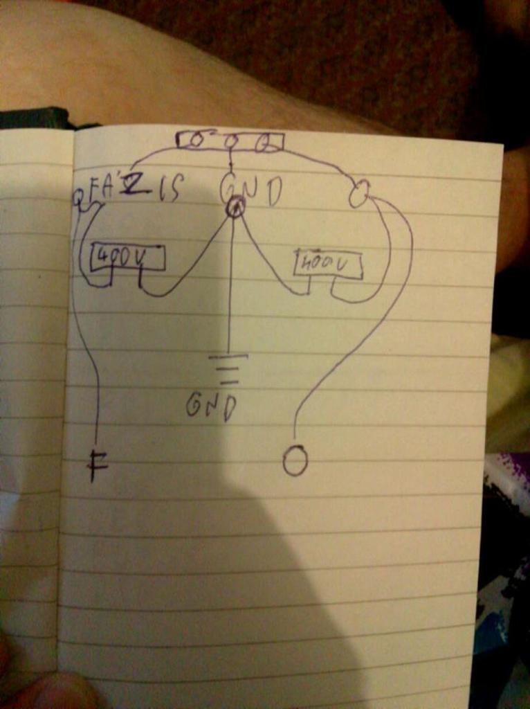

(#) Helios válasza zotya1983 hozzászólására (») Jún 17, 2015 /
Hálózati földem akkor sem lesz
(#) zotya1983 válasza Helios hozzászólására (») Jún 17, 2015 /
Akkor a transzformátorod szekunderére. az egyenirányítás elé ac ra tedd ezt be így.
(#) kameleon2 válasza Helios hozzászólására (») Jún 17, 2015 /
Például így. Ez az én legfrisebb végfokom és cseppet sem zúg. Fogtam egy régi CD pogácsatartót és abba tettem a trafót. Kívülről Alu szalaggal borítottam, földeltem. De láttam már nyákból forrasztott, vagy réz szalagból hajlított, forrasztott burkolást. Vannak eleve árnyékolt trafók is.
(#) Helios válasza kameleon2 hozzászólására (») Jún 17, 2015 /
Ezt el tudom készíteni abban az esetben, ha alumínium öntapadós fólia használható erre a célra. A fólia a gázkéményeknél használatos ragasztós izé... És a földelést hogy végezzem el ha nincs mihez földelni?
Sehogy ebben az esetben kettős szigeteléssel dolgozz.
De akkor is szükséges a trafóm árnyékolása, nemde? Mrt szerintem az szórja meg, nem is kicsit...
A toroidnak nagyon pici a szórása a geometriájából adódóan,szerintem nem az lesz a gond.
Hmmm... Holnap átvezetékelem az egészet. És majd jelentkezem. MOst megyek aludni, mert reggel munka. Előre is köszönöm a segítségeteket.
Rendben,csinálj egy ilyet is ami a képen van
És ilyet hogy?
Koszold össze a trafódat . Jó éjt! Tedd félre. Én azt tapasztaltam, ha valami nagyon nem megy már este - nem erőltetem, mert valaminek mellényúlok, vagy elrontom. Inkább másnap - tiszta fejjel nekifutok még egyszer.
(#) zotya1983 válasza Helios hozzászólására (») Jún 17, 2015 / 1
Uggyanígy.
(#) kameleon2 válasza zotya1983 hozzászólására (») Jún 18, 2015 /
Ez az általam már említett virtuális föld...

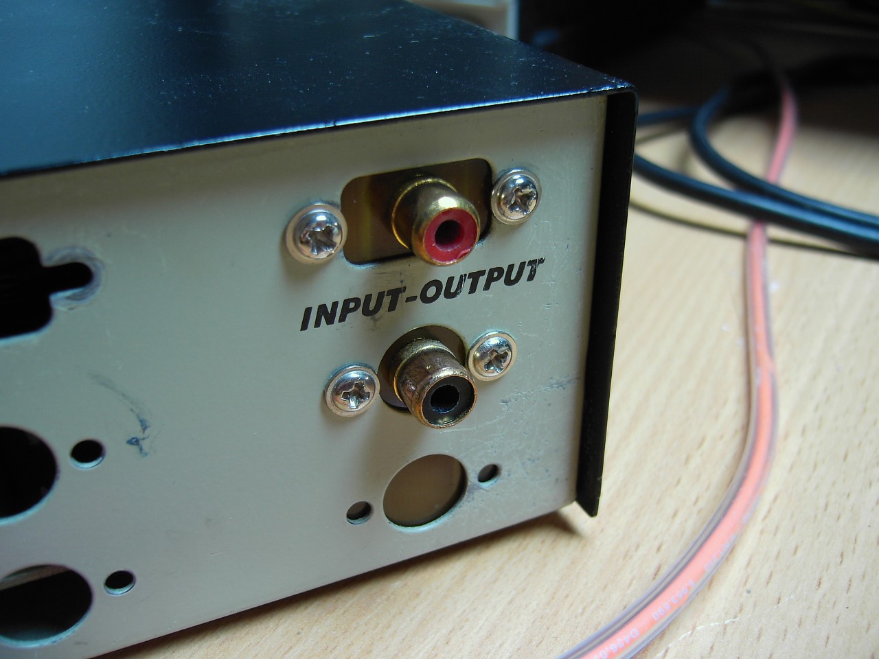

Próbálok pontosabban kérdezni.
Amiről szó van egy kész gainclone jellegű LM3875 erősítő ös erősítő 3 RCA bemenettel amit egy mechanikus kapcsoló vált. Az egész egy szabványos alumínium műszerdobozban van ami fával lesz bevonva
1.Becsatoláshoz 2µF os orosz kondit vagy kicsatoláshoz ne rakjak valamit? Most közvetlenül DC megy minden csatolás.
2. Hova tegyem és hogy kössem az 50k s sztereo potit ami a bemeneti jelszinttel a hangerőt állítja. Ront e ez a minőségen?
3. Mire figyeljek a vezetékezésnél, most 0.6 mm es sodrott rézkábelen megy a bemenet, esetleg cseréljem 50 Ωos minőségi koaxra?
4. Az érintésvédelem: A csatlakozók kapcsolók az alumínium dobozba vannak bepattintva. kettős szigeztelésen fut a 230, de a fém doboz nem jelent veszélyt? Mire kell figyelni? Milyen szabályok vonatkoznak az ilyen épített erősítőkre?
5. A hangszóró kivezetés banándugókra kellene még ötlet, mert ugye az a fém dobozon keresztül záródik, hogy lehetne elegánsan használatba venni a banándugó csatlekozást, ki hogy oldotta meg?
6.Valamint a hidegítő kondik használatáról amik a készülékház és a valamelyik másik pont közé rakhatóak kellene valamit tudni, itt már olvastam, hogy a szimmetrikus tápoknál hogyan oldják ezt meg
Köszi
Gábor
(#) Buvarruha válasza simongab hozzászólására (») Jún 18, 2015 /
1: Kicsatoláshoz semmiképpen sem, becsatoláshoz rakhatsz kondit, de nem feltétlenül kell, minél kevesebb alkatrész kerül a jel útjába, annál érintetlenebb a hang.
2: Hogy érted, hogy hova?
3: Koaxot semmiképpen sem, ha tutira akarsz menni, akkor rendes OFC kábelt használj.
4: Arra kel figyelni, hogy minden hálózati feszültségen működő alkatrész, kábel rendesen le legyen szigetelve, nem kell semmi extra józan ésszel végigondolva kell megcsinálni bolondbiztosra és nem lesz baj.
5: Fúrj nagyobb jukat és műanyagba, vagy nyákba tedd a banánaljzatokat és a műanyagot, nyákot fogasd fel (fényképpel illusztrálva).
6: Én semmit sem tennék a készülékház és bármi közé, legfeljebb egy ponton a pufferkondenzátoroknál a nullát kötném a burkolatra ( végfokok nulláját, vagy GND-t), vagy, ha a poti lesz fémelőlapon, akkor csak a potin keresztül legyen a nullára kötve a burkolat és ehhez a poti fémházát is a nullára kell kötni a poti nullájánál.

(#) simongab válasza Buvarruha hozzászólására (») Jún 18, 2015 /
3. Alacsony kapacitású sodrott rézvezeték? A koaxot az árnyékolás miatt gondoltam
4. Ugye a kapcsolóknál és a hálózati csatlakozónál a gyári erősítőknél is kilátszik a hálózati feszültségen lévő csatlakozó pont, és esetleg fém dobozban van. Nem kell ennél több védelem?
5.Én ilyen lukakat nem tudok csinálnide nem rossz ötlet, hogy mögé nyák és alá szigetelés...
5: Nem azt mondtam, hogy trapéz lyukakat csinálni, csak példa volt a szigetelésre ezeket nem is én csináltam (miért cisnáltam volna trapézt a körnek) a dobozon gyárilag voltak ezek. Nem kell a nyák alá szigetelés, maga a nyák szigetel.
4: Nem kell, nem 100KV van ott, ami áthúz 2cm levegőn.
3: Például.
Hja, de nekem az a nagy aranyozott banán van és az alatt félő hogy a doboz felületét felsértve zárlatot okoz....azért az ötlet nagyon jó, köszi, holnap kipróbálom.
