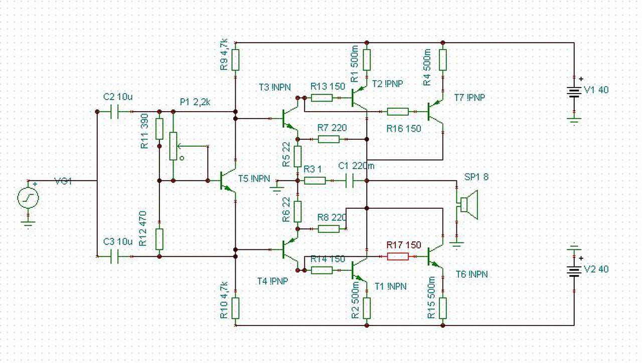

(#) Dióda válasza steelbird hozzászólására (») Jún 19, 2015 /
A 10x-es erősítés maga a tökély.
Kisteljesítményű végfokozattal szeretném meghajtani .
Igazándiból egy teljesítmény többszöröző funkciót szánok neki.
Ki kellene hangolni betonstabil és elnyűhetetlenre.
A bemeneti kondi értéke a rajzoláskor így maradt én is nagyobbat szánok bele.
10mikrósat gondoltam becsatolónak de lehet hogy több kell.
Bármily módosítást szivesen fogadok.
Esetleg ha az alkatrészek értéke nem megfelelő javítanátok nekem?

(#) Dióda válasza Dióda hozzászólására (») Jún 19, 2015 /
Gondolom a végtranzisztor duplázását a kimeneti áram növelése érdekében ez a kapcsolás nemnagyon díjazná .
(#) Gafly válasza Dióda hozzászólására (») Jún 19, 2015 /
Ha a bázis (és természetesen az emitter) ellenállásból is kettőt teszel bele, akkor szerintem nagy gond nem lehet.
(#) Dióda válasza Gafly hozzászólására (») Jún 19, 2015 /
Így gondoltad?
Javítottam mert elcsesztem.
A hozzászólás módosítva: Jún 19, 2015
Igen, szerintem a meghajtó részt nem kell bántani. Az elkók polaritására figyelj!
Másvalami észrevétel?
(#) steelbird válasza Dióda hozzászólására (») Jún 19, 2015 /
Még mindig nem lesz elég a kimenő áram.
Nem a végtranzisztorok nem bírják, hanem nincs elég meghajtó árama a végtranzisztoroknak.
Ez a kapcsolás már jobb, de még nem elég így sem.
Ha tudsz hozzá nagy bétájú végtranzisztorokat keríteni, azokkal jobb lesz. A BD 249/250, stb.. nem jó, mert azoknak 15-20 körüli az áramerősítési tényezőjük 2-3A kollektoráram körül. Ezen múlik az egész.
Most jön az, hogy csökkented a 150 Ohmokat...
Igen ám, de az így nyert nagyobb meghajtó áram a meghajtó tranzisztorok emitter ellenállásain is megemeli a feszültséget, úgyhogy elfogy a feszültsége a meghajtó tranzisztornak.
Következő lépés akkor a 22Ohm -ok csökkentése. Akkor csökkenteni kell a 220Ohm -okat is, hogy maradjon 10-szeres az erősítés. A visszacsatoló körben a 10Ohm -os ellenállásokon kb. 3W fog veszteségként fűteni, ha kihajtod a végfokot. A meghajtón pár W lesz, az egy kis BD -vel megoldható.
Tehetsz bele még esetleg darlingtont végtranzisztornak, de akkor ez az eredeti kapcsolás nem jó, mert nehezen állítható a nyugalmi áram és gerjedékeny.
A Texas topic képei között nézz szét, hogy milyen verziói vannak. Találsz majd olyat, amelyik nagyobb áramot is le tud adni.
Ahham értem az összefüggését.
Nem muszály neki teljesen kopp kihajtottnak lennie nem baj ha marad benne tartalék.
A terv szerint +/-30 és +/-40v táp lenne amiről járna.
A két tápfeszre nem szándékozom két külön nyákot készíteni egységes lenne.
Bár a +/-40v -nál már a bd tranyóknál aggodalmaim vannak mert nem bízom a mostani kapható bd-kben.
Esetleg ha megmaradnék mondjuk a két végtranyós verziónál akkor milyen tranyóval lenne érdemes szerelni ami mindkét tápfeszt lazán elviseli?
A végtranyókon kívülieket bd139-140 -ekre tervezem.

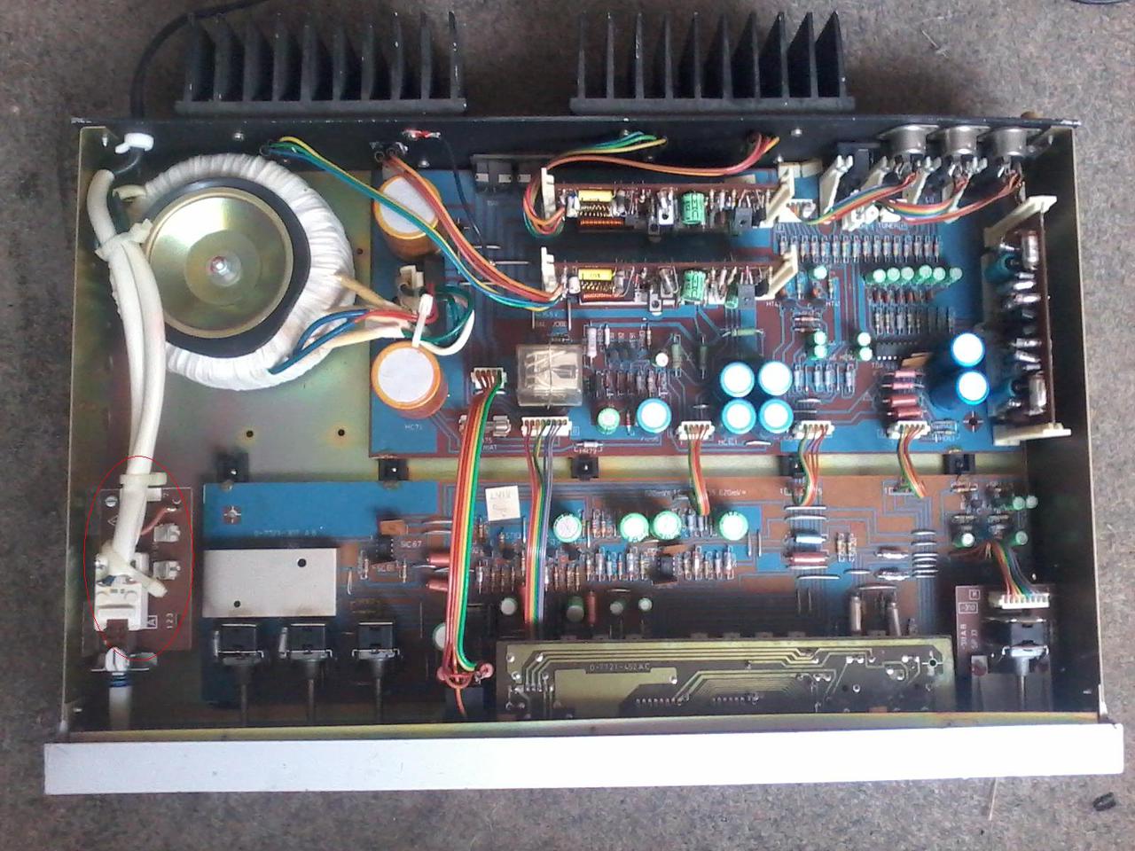

(#) csabii hozzászólása Jún 19, 2015 /
Lenne egy olyan gondom, hogy van egy Videoton EA 7386 S erősítőm.
Amihez kötöttem egy hangfalat egy ideig bírta utána gondolt egyet és leégette a biztosítékot!
már vagy 3db 2A-biztosítékot leégetett. ha egy újjat teszek bele bekapcsolásnál kb 1-másodperc után leég! mi lehet a probléma?
a biztosítés a főkapcsolónál van ami össze<>van kötva a trafóval!
(#) steelbird válasza csabii hozzászólására (») Jún 19, 2015 /
Műszered van, tudsz mérni?
Rövidzárt kell keresni, ezt kép alapján nem tudjuk megmondani, hogy hol van, mi zárlatos...
Lehet trafó, tápegység, végfok hiba...
Először húzd le a trafó szekunder vezetékeit a panelról, egy csatlakozón van mind, úgy emlékszem.
Ha úgy is leveri, akkor zárlatos a trafó.
Jó értékű biztosítékot tettél bele? Azon kívül, hogy egyezik az áramuk, lomha kioldású kell bele. T a jele. Ha F, N, vagy valami más jele van, akkor feleslegesen pakolod bele.

(#) zotya1983 válasza csabii hozzászólására (») Jún 19, 2015 /
Akkor mérni kell. Valahol rövidzár van.

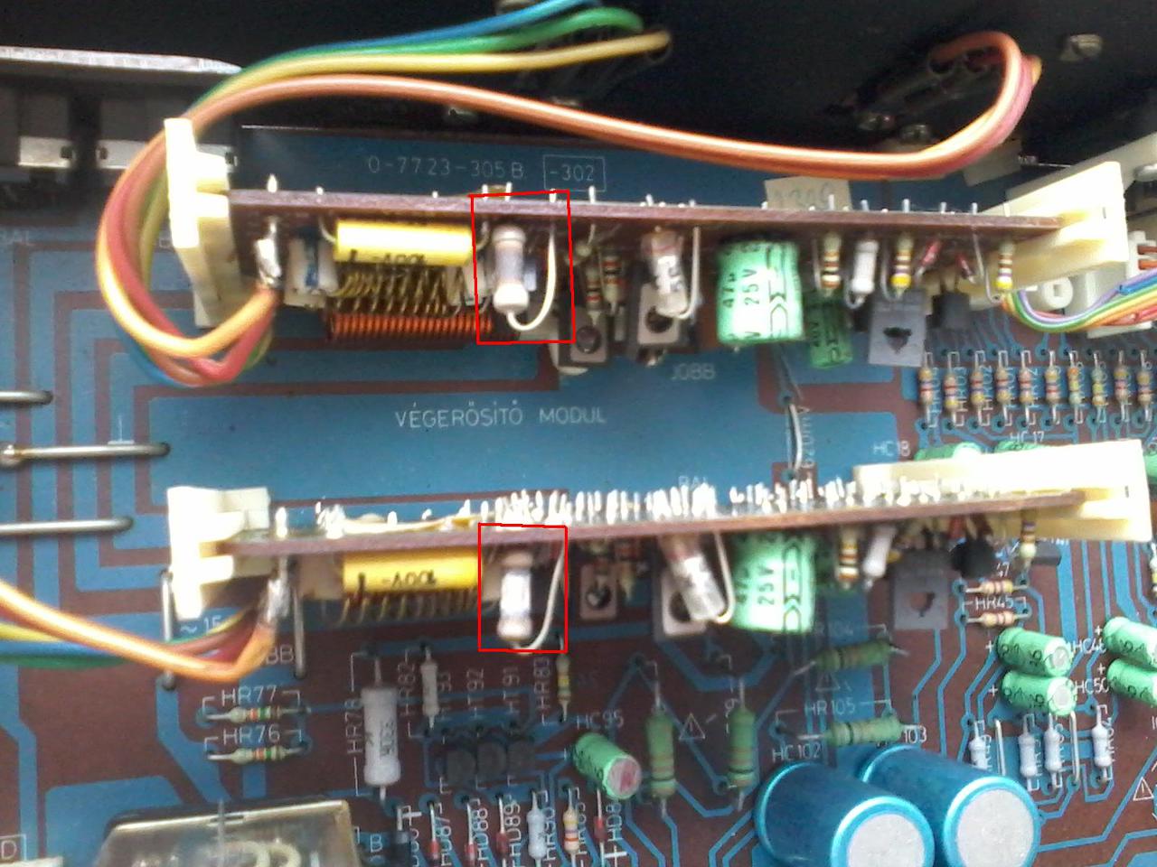

(#) csabii válasza zotya1983 hozzászólására (») Jún 19, 2015 / 1
okozhatja ez a 2-alkatrész a zárlatot?
a jobb és bal végfok modul-on vannak!
Okozhatja bizony! De azok sem véletlen égtek el,meg kellene nézni melyik tranzisztor lábára csatlakoznak esetleg és azon dióda állásban a c-e ket megmérni hogy van é zárlat esetleg.
(#) CHZ válasza csabii hozzászólására (») Jún 19, 2015 /
Hűtött tranzisztorokat mérd ki, szerintem C-E zárlatos valamelyik.
(#) Buvarruha válasza csabii hozzászólására (») Jún 19, 2015 /
Azok a kiemeneti zobel tag ellenállásai, arról tanúskodnak, hogy sokat lett döngetve jól kiemelt magassal (mint mindegyik) A hiányuk miatt gerjedhet az erősítő, ami a végtranzisztorok halálát okozta, de nem közvetlenül felelősek a röivdzárért.
(#) steelbird válasza csabii hozzászólására (») Jún 19, 2015 / 1
Leveszed az alján a műanyag takarólemezt, kicsavarod a képen látható két modul rögzítő csavarját és kiveszed a két modult. Óvatosan tedd a készülék mögé, amennyire a vezetékek engedik, vigyázva arra, hogy ne érjen belül semmihez és kapcsold be nélkülük az erősítőt.
Ha úgy jó, akkor kikapcs, vársz, amíg kisülnek a táp elkók, majd egyiket visszateszed és bekapcs...
Ha a két végfok modul nélkül is elszáll a bizti, akkor táp hibás, ha valamelyik/vagy bármelyik végfokkal, akkor az a végfok hibás, amelyikkel leveri a biztit.

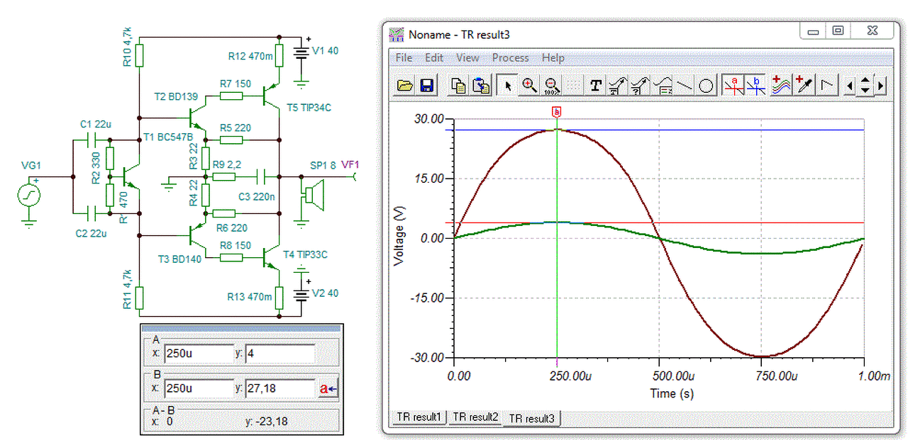

(#) reloop válasza Dióda hozzászólására (») Jún 19, 2015 /
Szia! Mire hozzájutok a válaszírás lehetőségéhez, már szinte mindent elmondtak a kollégák. A kapcsolás gyenge pontja, hogy a visszacsatolási pontra befut a végtranzisztorok tekintélyes bázisárama, ezért a szinuszból ilyen puputevét csinál, mint amit mellékelek. Ettől még használható azért, ha a torzításra nem vagy kényes. A 25W-os Texas erősítőben a műveleti erősítő korrigálta ezt a hibát (több-kevesebb sikerrel).
Ezen az úton elindulva, a kapcsolást pár alkatrésszel kiegészítve már egész módos erősítőt kapunk, lásd: Canopus.

(#) Dióda válasza reloop hozzászólására (») Jún 20, 2015 /
Akkor kb olyan 80Watt körül jönne ki belőle ha nagyjából számolok olyan 4-5%-os torzítással?
Mit szólna ez mondjuk 4ohm terheléshez?
Ha a táp +/-30v akkor meg olyan 40-50watt 8ohm terhelés mellett.
A hozzászólás módosítva: Jún 20, 2015
(#) steelbird válasza Dióda hozzászólására (») Jún 20, 2015 /
Ez a kapcsolás nem jó arra, amire szeretnéd használni.
Előzőleg már írtam, hogy 8 Ohm terhelésen már nincs elég kimenő árama, erre még rontani akarod a helyzetet 4 Ohm -mal.
