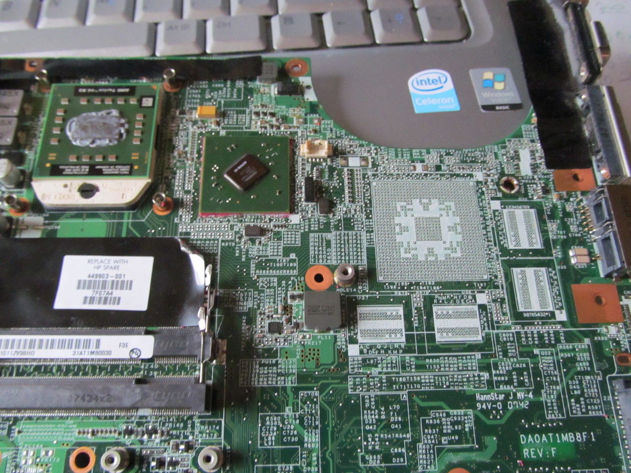

Szia! Bevallom őszintén, eddig AMS-s notikkal nem foglalkoztam. Itt van a fényképe mindkét oldalról, a proci, az ATI chip-en kívül a mások oldalon 2 nagyobb IC van, az egyik a KB kontroller a másik a LAN/modem, Ricoh. Én sem É, sem D-hidat nem látok, S ettől lehidalok, csak egy nagy beépítetlen üres területet. Nemrég maradt itt egy DEll 5030-as, leesett, vagy lelőtték a kijelzőjét, de az,csipogott legalább, és ott a 2 chip!! Reflozva sem lett tökéletes, mert csak akkor indult, ha megnyomtam a 2 chip között a fóliát. Egy 6mm-es plasztik BB golyó megoldotta a problémát, amit a lemez alá nyomtam. Tudom, ez már nem egy profi megoldás, de ha fólia-repedt...
Hova a fenébe tűnt erről a lapról az integrált VGA.
![]() A fekete papírokat tépd fel. Ezt kellene látnod: https://www.laptophardware.hu/hp-pavilion-dv6000-hasznalt-laptop-al...8P8HAQ Remélem jó a link. A proci mellett van az északi híd ha minden igaz. Viszont horror árban van egy ilyen lap. O.O kéne egy kép, hogy pontosan, hogy is néz ki a nálad lévő lap mert lehet valaki lekapta róla az északi hidat vagy a VGA-t és azért nem megy. O.o A hozzászólás módosítva: Jún 12, 2015
Amit mellékeltem, nem én fotóztam, de pont úgy néz ki! Se BGA se a 2 másik chip. 120€ a 2 generációs ára, + ship. Most lefotóztam, de látszik, hogy sohasem volt beépítve!
Ez anélkül pedig nem fog menni. Ha külső kártyát nem lehet rá rakni akkor ez a lap így használhatatlan. Nincs videó kártya még a videó mem is hiányzik. :'D
Most vagy sose volt beépítve és lehet bele external kártyát tenni (Amit kétlek) vagy valaki nagyon ügyesen lepucolta róla mert kellett neki.
Az igen, ilyet se láttam még.
Hát én sem... Itt egy Lengyel videó az nVidia MCP67M-A2 cseréről, és ott is tisztán látszik, hogy gyárilag üres a hely, alig van valami a lapon! De mitől működött idáig? Ez itt a nagy kérdés! A processzorát áttettem az DELL5030-asba, de nem indult el vele. Az AMD turion 64 x2- van benne, elméletileg lehetséges lenne a 2 híd bele integrálása, de nem olvastam róla ilyet... Most vettem egy másikat próbára, majd beszámolok, hogy mire jutottam. Üdv: Mike

Ja és prosztó magamnak mert ebben sincs külön VGA pedig Thurion X2 es gép és ugyan olyan a lap mintha letakarították volna róla a VGA-t pedig nem. Szóval szerintem ugyan ez a hiba lesz Chipmunk1960 gépénél is. BGA/halott logikai chip és az északi hídba van integrálva a GPU :/ A hozzászólás módosítva: Jún 17, 2015
Szia, Tudnál képet feltenni róla, érdekelne. Még várok a másik procira, /15€ max/ ha azzal sem megy biztosan VGA, mert más nincs is a lapon.... De akkor mi kerül benne 120€-ba???
Szét szedni még egyszer a halálom lenne. Max ha lesz hozzá egy új alaplapom bár nem fűzök hozzá sok reményt max ebay ről mert sehol se találtam.
Kerestem szám alapján egy képet róla. ![]() http://i01.i.aliimg.com/wsphoto/v0/1637937751_1/For-font-b-HP-b-font-Pavilion-font-b-DV9500-b-font-DV9700-AMD-Motherboard-466037.jpg
Szia, Köszi ugyanaz szinte, sehol nem találom a 2 hidat, lehidalok
