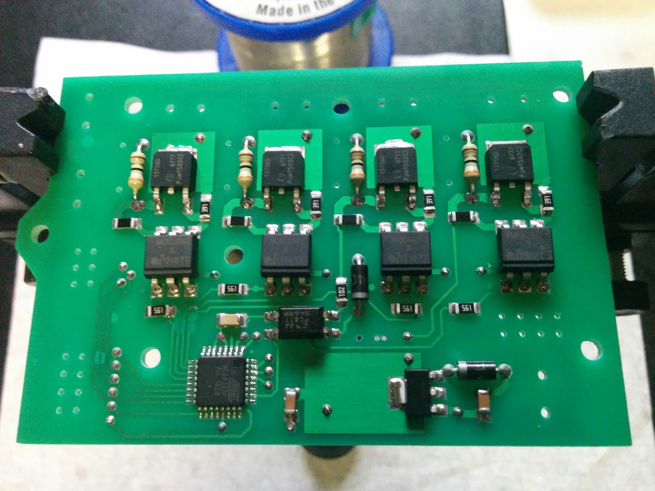

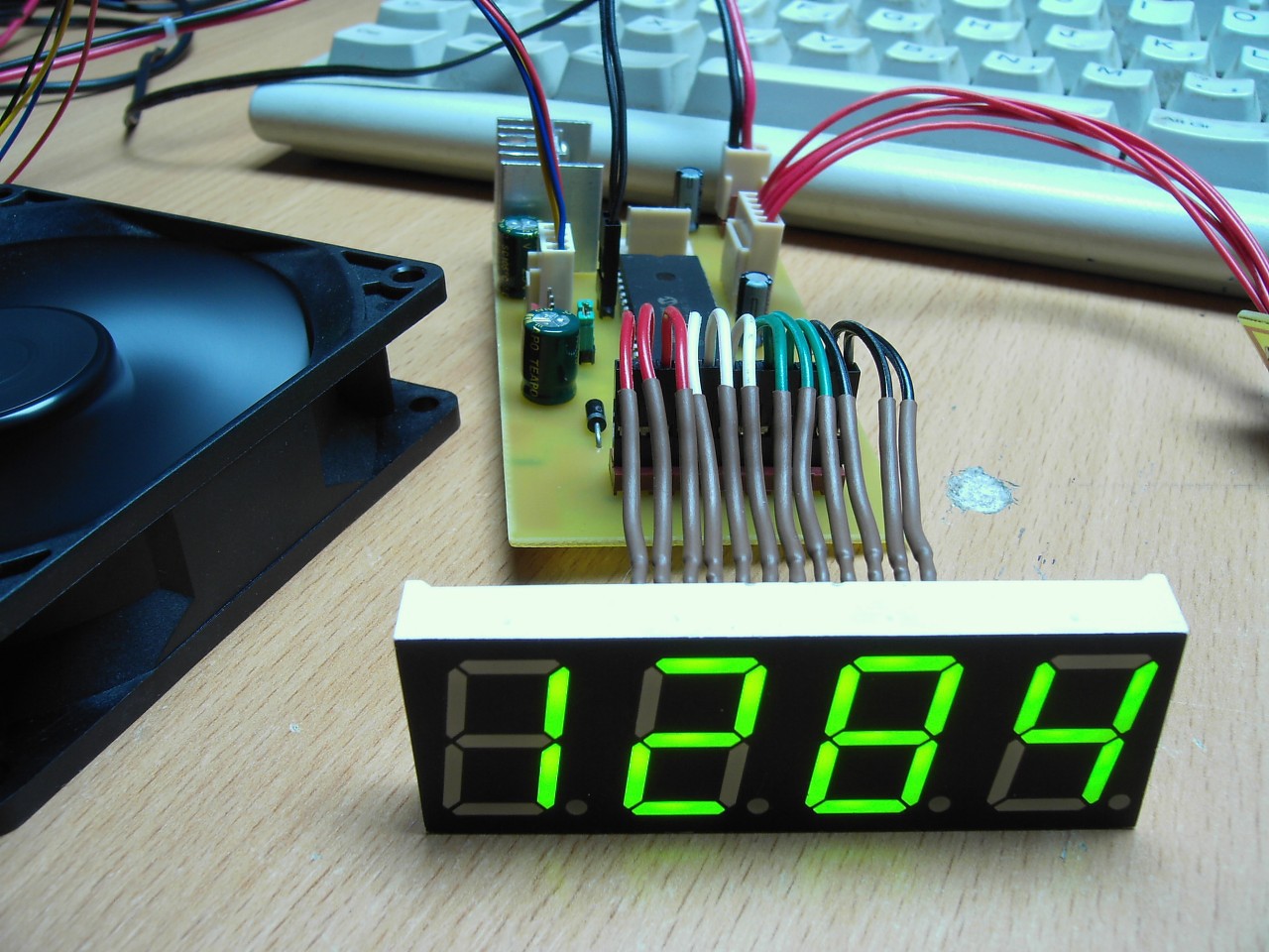

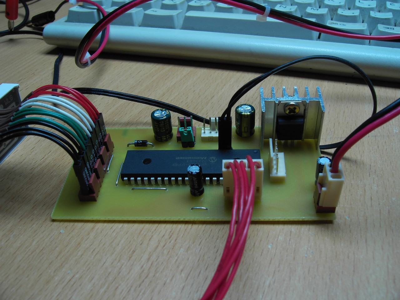

Elkészült a ventilátorvezérlő egy ideiglenes próbanyákja. Annyi az extrája, hogy fordulatot álít be, ventilátortól függetlenül, van PWM és feszültségvezérelt kimenete, illetve egy hőmérő szenzor amit a bordára lehet tenni. Egyenlőre ennyi, most egy kis pihi jön, majd folytatódik a program írása.

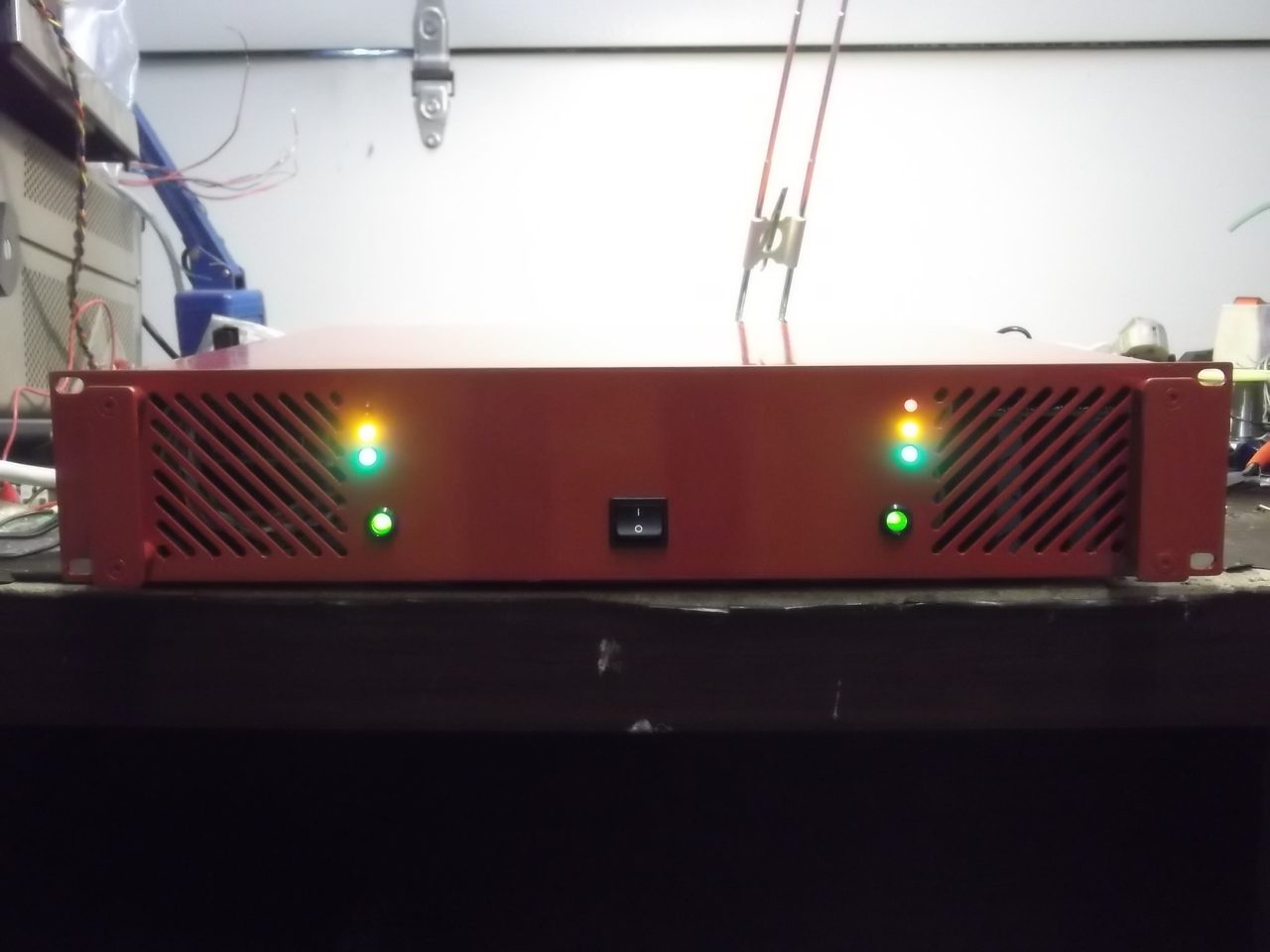

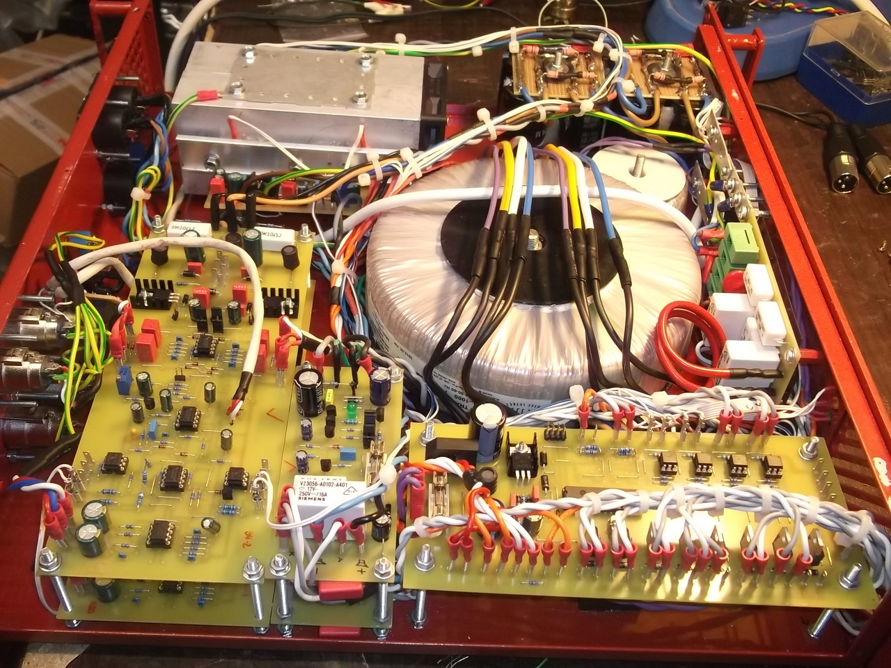

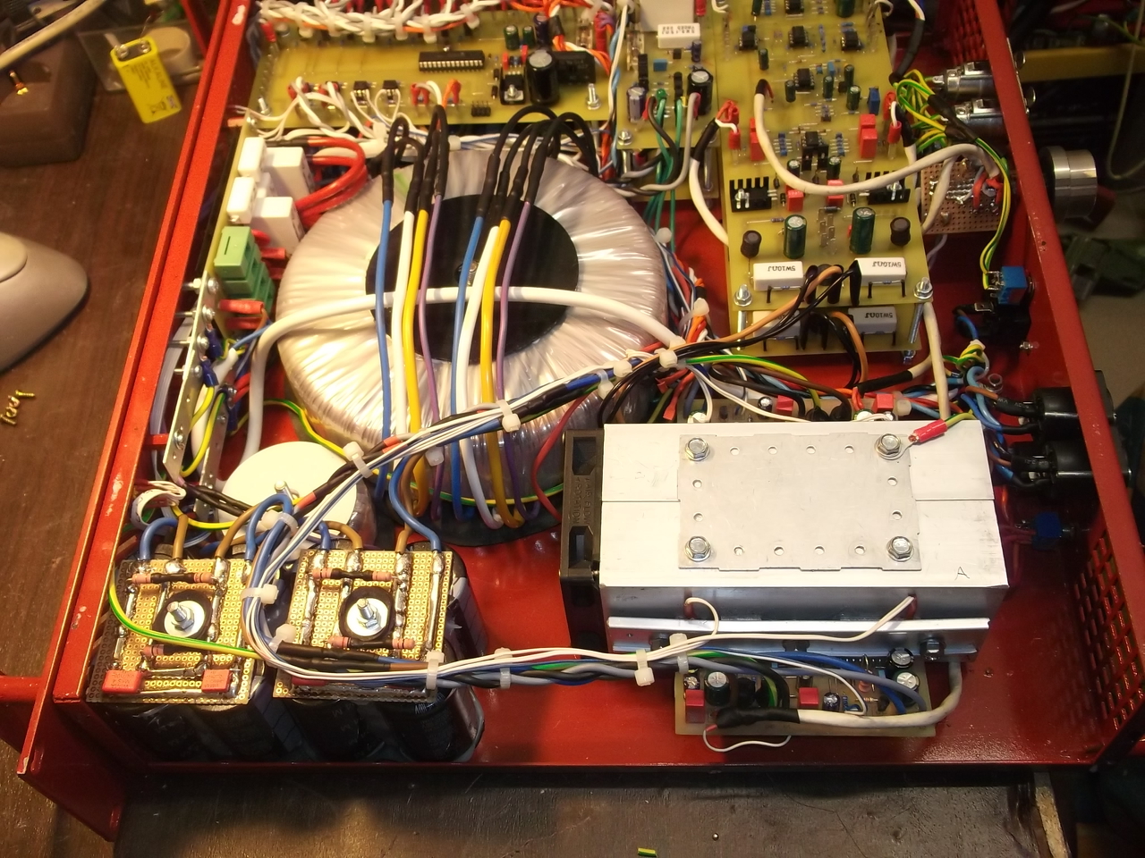

Egy Garry végfok hihetetlen állapotban lévő dobozát újítottam fel, és építettem bele végfokot. A virtuális földes (szimplatápos) TDA7294 híd tervezése Reloop kolléga, a nyák tervezése és legyártása Alkotó kolléga műve - tisztelet nekik, ez egy profi konstrukció! A többi kiegészítő sallangot én tettem hozzá.
A következőket tudja: tápfesz kiválasztás terhelő impedanciához 4-8-16 Ohm. Oldalanként két szimmetrikus bemenet, amelyek 1:1 vannak keverve. Limiter, ennek kimenetén van a jelszint szabályozó poti, így kisebb hangsugárzóhoz is beállítható az a szint ahol még biztonságban vannak a hangszórók. Védelmek: tartós túlvezérlés, DC, túláram, nagyfrekis gerjedés, (koppgátló), túlmelegedés. A hűtés két fokozatban, hőmérséklet alapján megy. 2x150W @ 8 Ohm, 2x150W @ 16 Ohm, 2x80W @ 4 Ohm.
Amire nem vagyok büszke: a hátlap. Az XLR csatiknak való kivágások az eredeti készüléktől öröklöttek, hihetetlennek tartom, hogy ennyire eltérő lyuktávolságú XLR aljzatok is voltak, de a lényeg, hogy az enyémek ferdén állnak rajta az eredeti kivágásokkal. A szintszab potisapka pedig csak átmeneti, most ilyen volt, majd egy kisebb lesz való oda.

Szép gratulálok .

4. képen a bal alsó nagyobbik panelnál lemaradtak a leszorítóanyák, de ha eleve így volt kitalálva, elnézést kérek, biztos nem fog mocorogni.

Nagyon igazad van, valóban lemaradtak azok az anyuk, azóta a "földelési rendszert" kicsit át is variáltam mert egy egészen kicsi medvebocs még lakott benne, pótoltam a hiányzó rögzítő elemeket, így a korrekt - road-olásnál, szállításnál akár el is mozdulhat aztán csitt-csatt van, ami pont éles bevetésnél nem hiányzik.

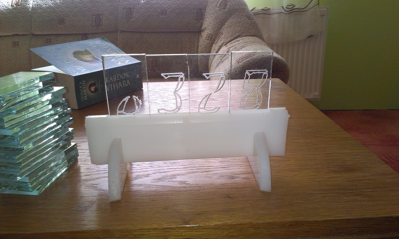

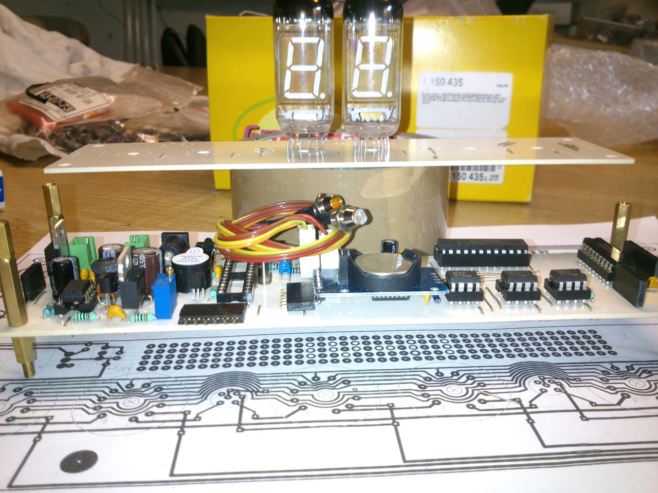

Készülget az üveg dátumkijelzőm (mechanikus ...)

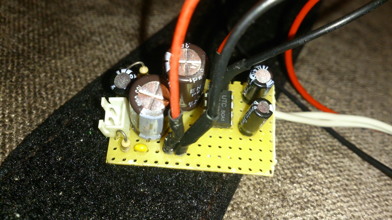

(#) Sneaky hozzászólása Jún 21, 2015 / 2

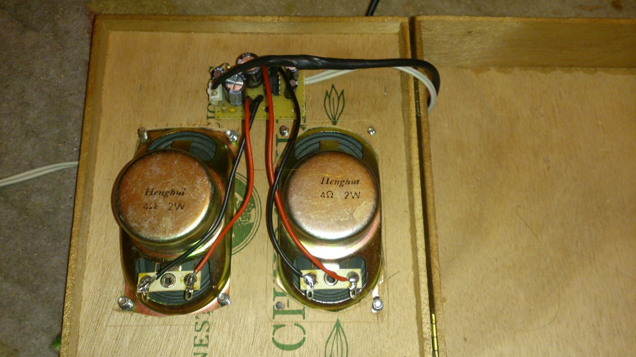

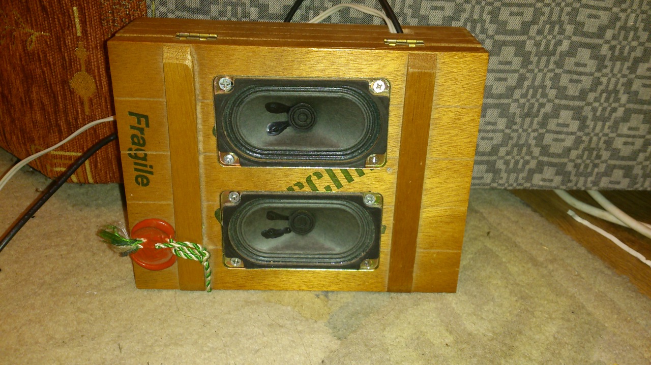

Sziasztok! Itt a nyár, végre tudok építgetni egy kicsit. Mai kreálmányom: TDA2822l IC-vel egy 2x2W-os kis erősítő. Nem a legszebb, de az enyém és szép hangja is van.

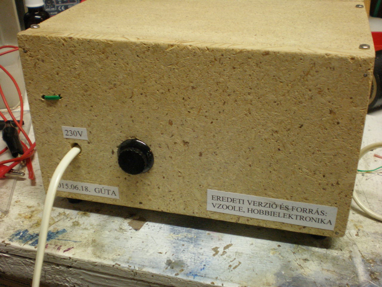

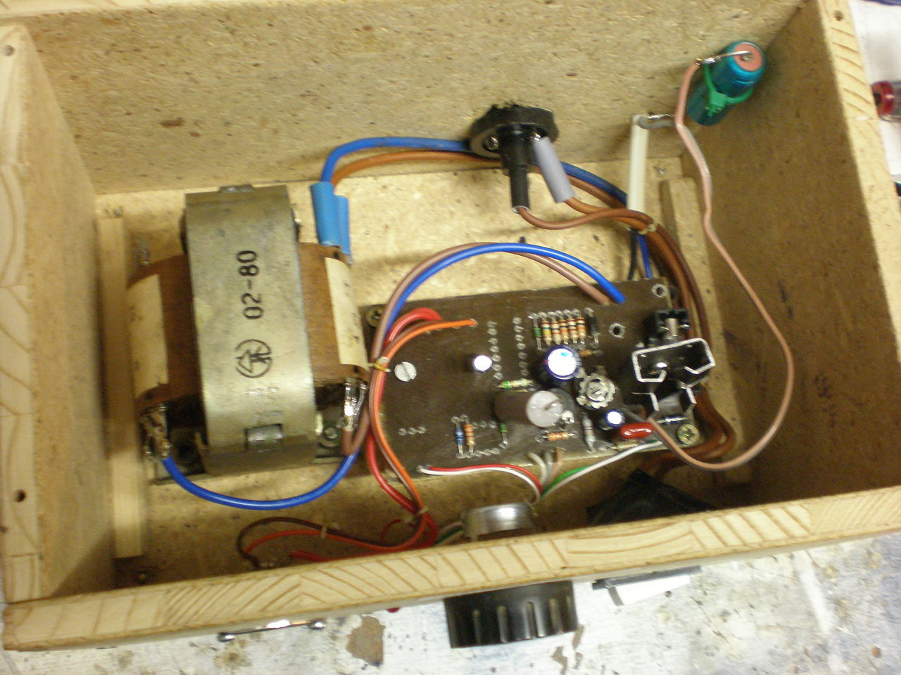

Én is építgettem az utóbbi időben valamit, amit itt is meg merek mutatni.
Csütörtökön elkészült a páka állomásom. Egyszerű fa dobozba nyert elhelyezést. Sajnos a készítés közben elkövettem egy kis hibát, ez látszik is az első képen. Nem tükröztem a panelt, ezért az IC-ket a forrasztási oldal felől kellett beültetni. Amúgy ha nem nézem azt, hogy elsőre egy szakadt biztosítót sikerült a primerkörbe betenni, elsőre indult. Sajnos a páka hőmérsékletét lemérni nem tudom, csak kitapasztalni tudom, hogy melyik állásnál jó vele dolgozni.
Egyszerű fapados, de örülök neki. A feliratozást sem bonyolítottam túl...
U.i.: A kondenzátor meg a sorokban..., egyszerűen nem volt itthon akkora ami jó lett volna a panelba.

(#) elektroncso válasza Sneaky hozzászólására (») Jún 21, 2015 /
Nem számít, hogy nem gyári, a lényeg, hogy alkotsz, tanulsz.
Amúgy nem rossz. Ha a két léc közé valami szép, tetszetős szövetet feszítenél, vagy díszrácsot szerelnél oda kifejezetten tetszetős lenne.
(#) szucsistvan123 válasza elektroncso hozzászólására (») Jún 21, 2015 /
Szép munka!
(#) elektroncso válasza szucsistvan123 hozzászólására (») Jún 21, 2015 /
Nagyon. Minden vackot belelapátoltam a dobozba amit itthon találtam.

(#) Sneaky válasza elektroncso hozzászólására (») Jún 21, 2015 /
Fogok tenni rá szövetet, de mivel nemrég lett kész még nem volt időm rá.

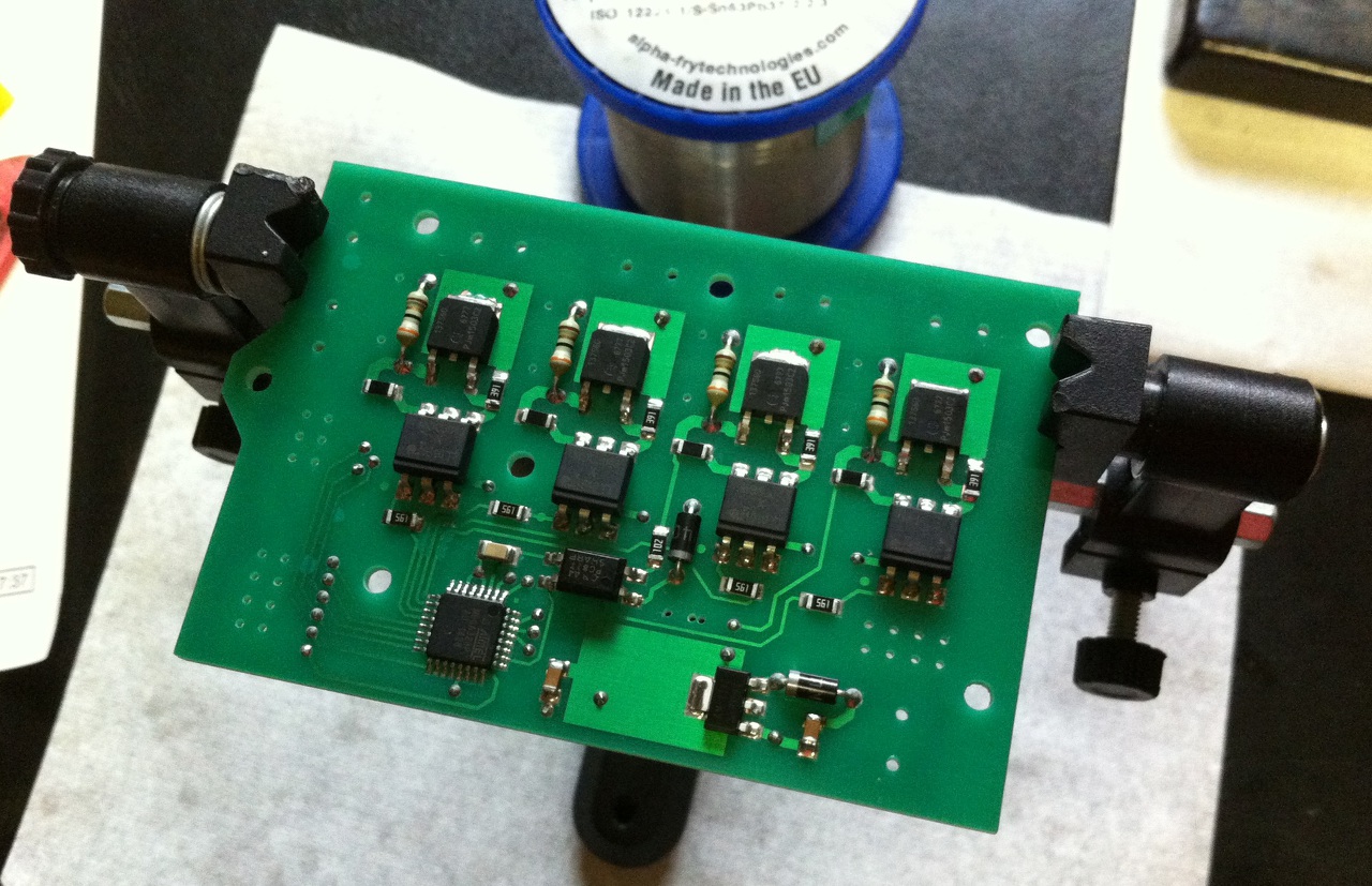

(#) hotib hozzászólása Jún 23, 2015 /
Készülődik valami
A gyártás előzményeiről itt található néhány kép, még néhány furatszerelt kondi és a csatlakozók hiányoznak a nyákról.
(#) killbill válasza hotib hozzászólására (») Jún 23, 2015 /
50Hz-ces, izzos dimmer?
