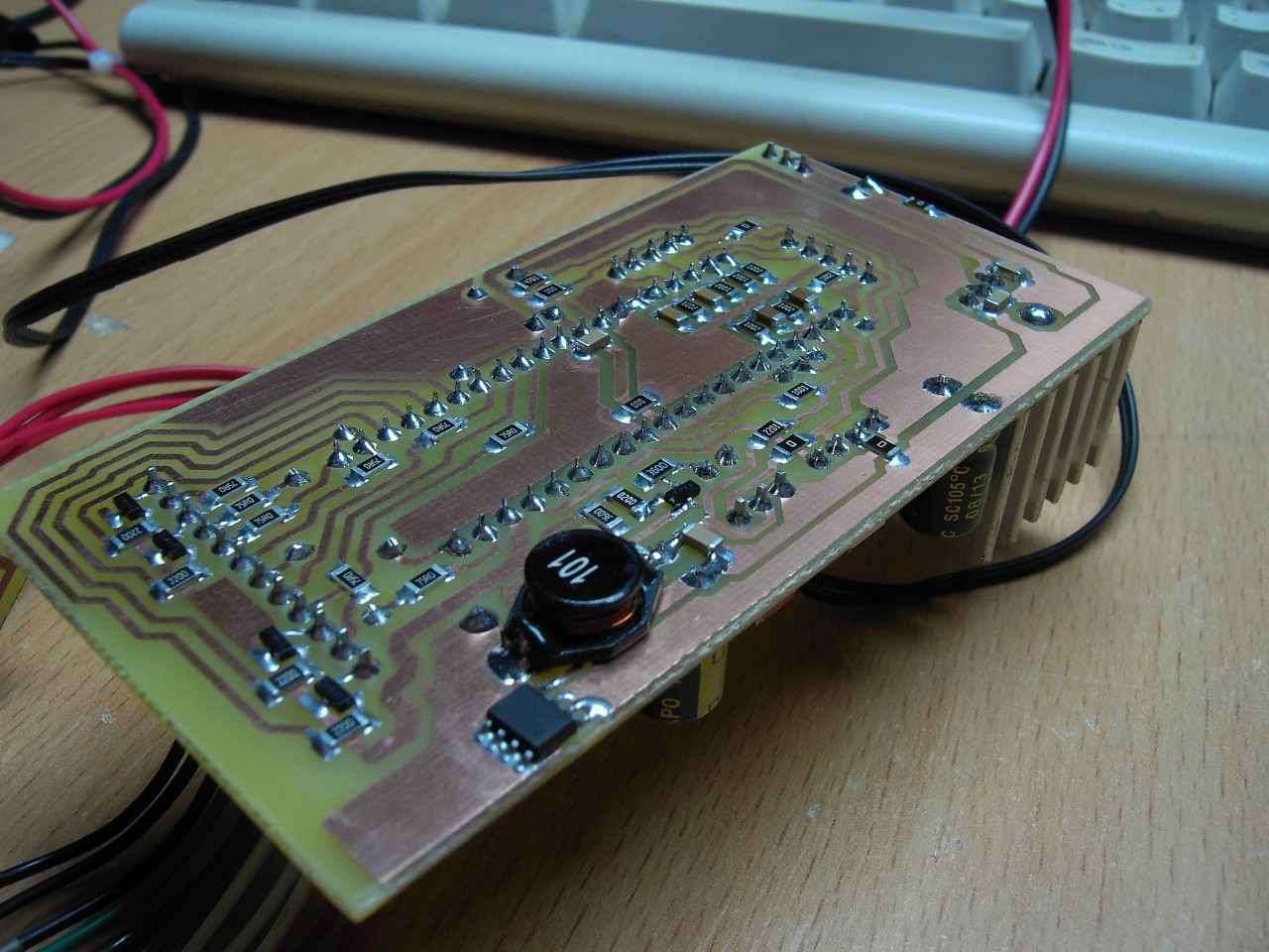

Elkészült a ventilátorvezérlő egy ideiglenes próbanyákja. Annyi az extrája, hogy fordulatot álít be, ventilátortól függetlenül, van PWM és feszültségvezérelt kimenete, illetve egy hőmérő szenzor amit a bordára lehet tenni. Egyenlőre ennyi, most egy kis pihi jön, majd folytatódik a program írása.

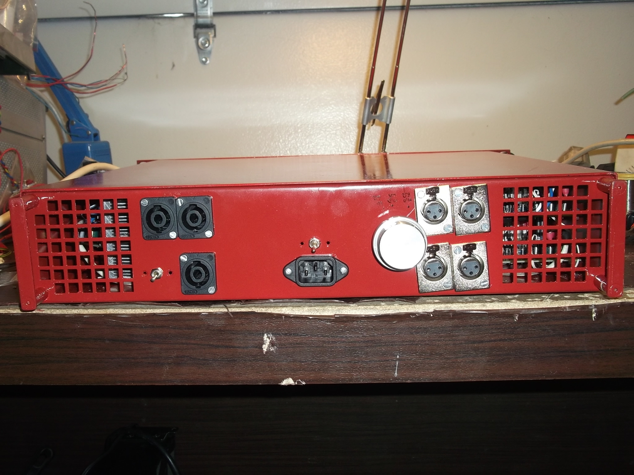

Egy Garry végfok hihetetlen állapotban lévő dobozát újítottam fel, és építettem bele végfokot. A virtuális földes (szimplatápos) TDA7294 híd tervezése Reloop kolléga, a nyák tervezése és legyártása Alkotó kolléga műve - tisztelet nekik, ez egy profi konstrukció! A többi kiegészítő sallangot én tettem hozzá.
A következőket tudja: tápfesz kiválasztás terhelő impedanciához 4-8-16 Ohm. Oldalanként két szimmetrikus bemenet, amelyek 1:1 vannak keverve. Limiter, ennek kimenetén van a jelszint szabályozó poti, így kisebb hangsugárzóhoz is beállítható az a szint ahol még biztonságban vannak a hangszórók. Védelmek: tartós túlvezérlés, DC, túláram, nagyfrekis gerjedés, (koppgátló), túlmelegedés. A hűtés két fokozatban, hőmérséklet alapján megy. 2x150W @ 8 Ohm, 2x150W @ 16 Ohm, 2x80W @ 4 Ohm.
Amire nem vagyok büszke: a hátlap. Az XLR csatiknak való kivágások az eredeti készüléktől öröklöttek, hihetetlennek tartom, hogy ennyire eltérő lyuktávolságú XLR aljzatok is voltak, de a lényeg, hogy az enyémek ferdén állnak rajta az eredeti kivágásokkal. A szintszab potisapka pedig csak átmeneti, most ilyen volt, majd egy kisebb lesz való oda.

4. képen a bal alsó nagyobbik panelnál lemaradtak a leszorítóanyák, de ha eleve így volt kitalálva, elnézést kérek, biztos nem fog mocorogni.

Nagyon igazad van, valóban lemaradtak azok az anyuk, azóta a "földelési rendszert" kicsit át is variáltam mert egy egészen kicsi medvebocs még lakott benne, pótoltam a hiányzó rögzítő elemeket, így a korrekt - road-olásnál, szállításnál akár el is mozdulhat aztán csitt-csatt van, ami pont éles bevetésnél nem hiányzik.
