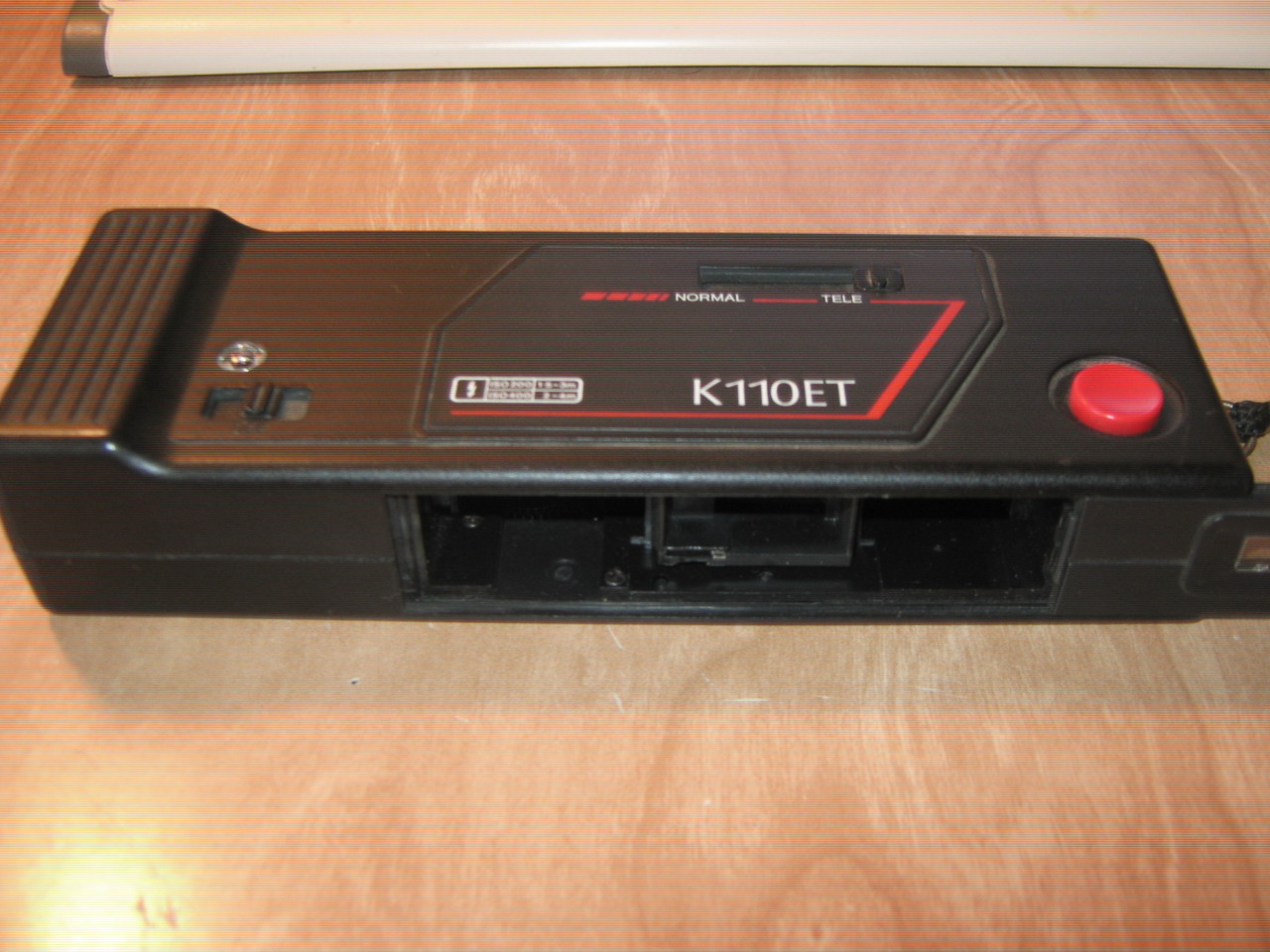

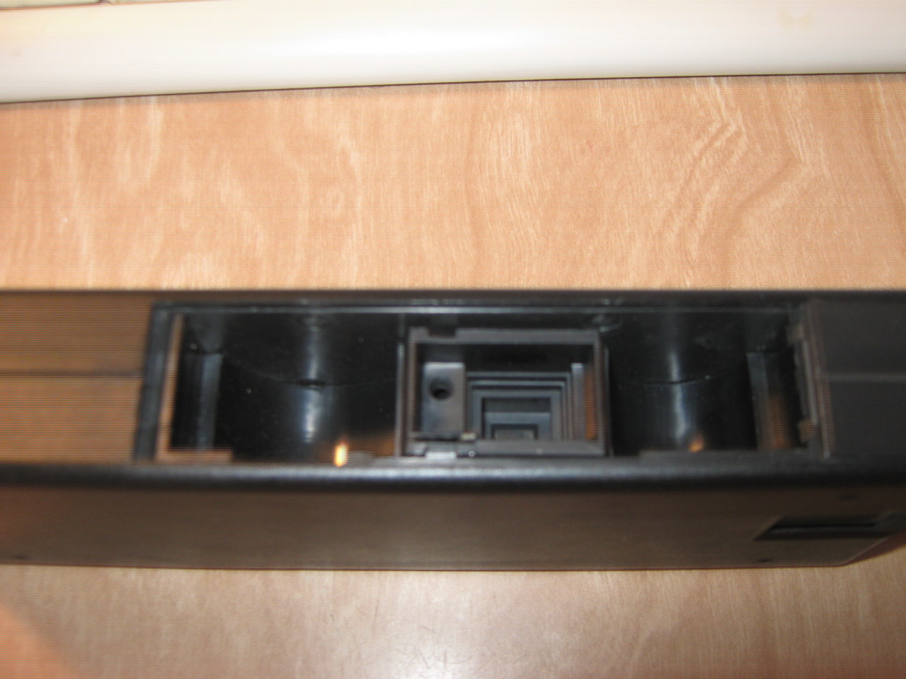

Sziasztok! Milyen tekercs kell ebbe a fényképezőgépbe? Válaszaitokat előre is köszönöm!
(#) eSDi válasza amda hozzászólására (») Jún 19, 2015 /
Ha minden igaz ilyen Bővebben: Link
Mondjuk az elektronikához nem sok köze van ennek.
(#) antikzsolt válasza amda hozzászólására (») Jún 19, 2015 /
Szia. Ha nem tévedek 8mm kell bele.

(#) kendre256 válasza antikzsolt hozzászólására (») Jún 19, 2015 /
16mm az... Nekem is van hasonló, tölthető kazettás. Abba lehetett belerakni a szétvágatlan 8 mm-es filmet, és úgy 16 mm.

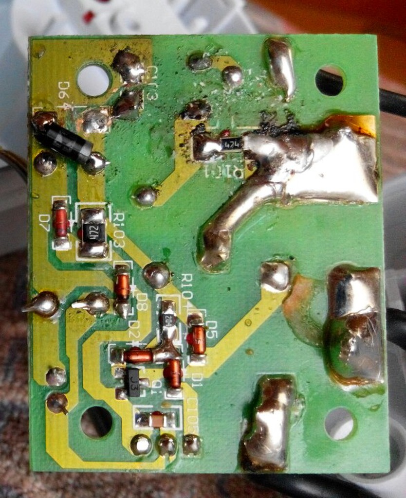

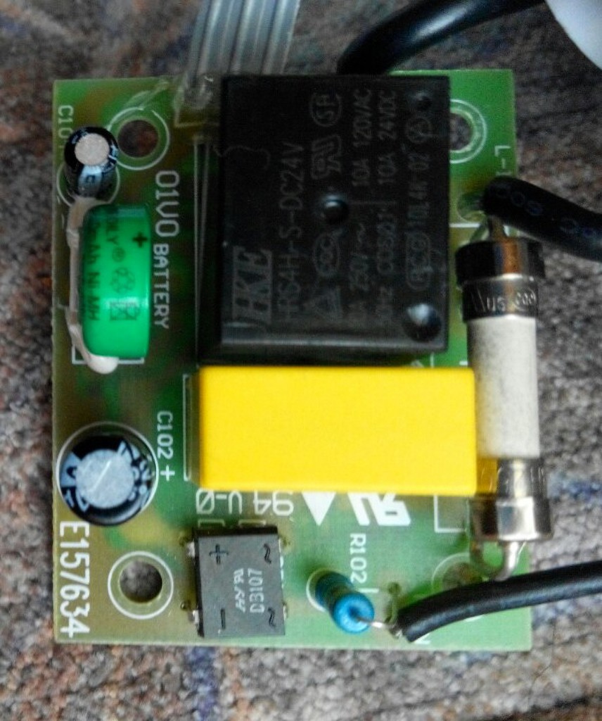

Sziasztok! Szeretnék segítséget kérni! Van egy időzíthető konnektorom amit szeretnék megjavítani, de sajnos nem jövök rá mi lehet a baja. A hibajelenség hogy a kijelzője megy a beépített akkuról, de sajnos nem vezérli a relét ill. nem kapcsol. Amire rájöttem, hogy valami gond az elektronika tápfeszültségével lehet. A bejövő 220V után van két ellenállás a fázis és a nulla oldalon is amik rá vannak kötve a gratez hídra egyenirányítás céljából. A gratez után nem tudom mennyi feszültségne kellene lennie, de egy 50V-os elektrolit kondenzátor van forrasztva, szóval gondolom max annyi lehet. Ami érdekes hogy a 220V bejön egészen a panelig, de a két ellenállással mérve AC-ben már csak 3V-ot mérek. Ez megy rá a gratez-re. A diódahíd után ebből már csak 1,6 Volt egyenfeszültség marad ami szerintem már nagyon kevés hogy töltse róla az aksit és még a relét is be tudja húzni. A bejövő oldalon az egyik ellenállás SMD 474 van ráírva ami asszem 470Kohm a másikat 100ohm-nak mértem. Szerintetek hol keressem a hibát? Képet mellékelek. Köszönöm!!
Szerk: A gratez híd, az utána levő dióda és a 474-es SMD ellenállás cseréje után sem változott semmi.

(#) patexati válasza szepnorbee hozzászólására (») Jún 20, 2015 /
Azt a nagy sárga kondit kéne szerintem megnézni. Valószínű az lesz a baj.
(#) szepnorbee válasza patexati hozzászólására (») Jún 20, 2015 /
Kivettem, rámértem. Nem mutat zárlatot, hanem inkább szakadást. Bár ezt így nem lehet kimérni. De ez miért lehet baj? Az SMD ellenállással van párhuzamosan berakva. Nem csak valami zavarszúrés? Köszi!!
(#) sunside válasza szepnorbee hozzászólására (») Jún 20, 2015 /
Ha zárlatos lenne akkor ott már nagy baj lenne.
próbálj meg a greatz +- ponta adni 5 volt körüli feszültséget és nézni, hogy terheli-e valami. Ha megmarad az 5 volt akkor szinte biztos a 330n kondi hibája.
Az nem zavarszűrő, az ellenállás a kisütést adja villany nélkül
A hozzászólás módosítva: Jún 20, 2015
(#) ferci válasza szepnorbee hozzászólására (») Jún 20, 2015 /
Próbáld meg átvágni a graetz (+) fólia elvezetését, aztán mérni rajta DC-t, 200 volt kb.
A sárga kondi a váltóáramú előtét, az R102 pedig áramlökés korlátozásra van betéve. Sokszor az szakadt, 1 láb kivéve kellene megmérned, hogy tényleg 100 ohm -e.
Ha így minden oké, akkor vagy az elkó zárlatos vmennyire, vagy a rajta lévő dióda ( lehet az zener is..), vagy egyéb, ami ott van még.

(#) szepnorbee válasza ferci hozzászólására (») Jún 20, 2015 /
Köszi az ötletet. Mindjárt megnézem ezeket. Az R102 színkód alapján ill kimérve is 100 Ohm. 5 voltot adva a dióda + - lábára a feszültség nem esik be, de erről még a relé nem húz be. Egyébként a gratez utáni dióda már nem az eredeti. Ott egy SMD üveg dióda volt. Talán zener volt? Én helyette egy simát tettem be.
Akkor oda tehetsz akkorát is kikapcs állásban, amekkora a relé feszültsége és meglátod, működik-e úgy.
A 100 ohm elég lehet, túl sokat nem kap le, ha minden oké..
A graetz utáni dolgokat vissza kéne rajzolni, mert nem mindegy, mit raksz oda "korlátnak", mi fogja meg a feszt pl. 12 voltnál...- mondjuk egy ZY12 műag tokos zener.
Az 5 volt csak a teszt miatt kellett, hogy nem zárlatos-e a kisfesz rész. A sárga kondenzátort nem tudod cserélni? Utána sokkal előrébb volnánk.
Ha az a fekete dióda mi a D6 helyén van nem zener akkor az elég baj.Oda egy 5,1 v zener kellene 1W körüli.Így rövidre zárja a tápot a sima dióda.
(#) ferci válasza patexati hozzászólására (») Jún 20, 2015 /
Rövidre nem zárja, mert a katódja van az elkó (+)-on.
Ha pedig a relé is arról megy, akkor kb. olyan feszültségű zener kell.. de ezt csak közelről lehetne megállapítani.
Most néztem, a relé 24 voltos - ha erről a tápról megy, nem vmi akkuról 230 nélkül is, akkor oda ZY24 kéne legalább..
Átnézed ebből a szempontból aztán megtáplálod és az is kiderül, jó-e az a rész.

(#) szepnorbee hozzászólása Jún 20, 2015 /
Úgy néz ki működik a cucc. Amit én beletettem gratez híd hibás volt, visszatettem az eredetit, az meg jó A diódát kicseréltem egy 33voltosra, sajna nincs más itthol. Bekapcsolva hagyom most egy időre, hogy mit szól hozzá az aksi ill a relénem e melegszik túl. Ha túléli akkor nyert ügy, ha nem akkor többet nem foglalkozom vele. Köszi mindenkinek a segítséget!!! Nagyok vagytok!
Azért ne ess át a túlsó oldalra" - és mérd meg legalább, mennyi most a táp rajta.
A "nincs itthon más" nem a legjobb.
