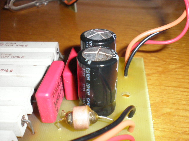

Szeretném a segítségeteket kérni tőletek! A Baji elektronikánál megvettem ezt a 230V-os Stroboszkópot,vettem hozzá 250W-os villanócsövet! Öszeraktam a kapcsrajz alapján és a C1- es kondi az 2,2µF-os és a C2,C3 az 22µF-osok!! Na most ezek az alkatrészek voltak benne a csomagban,én üzembe helyeztem és mikor bekapcsolom az elején pislog rendesen a villanócső és utánna meg összevissza,de a glimlámpa az rendesen villog ütemesen és a villanócső meg összevissza!!! És mikor a P1 potin állitok annyit hogy a villanőcső egyszer csak beáll ütemesen villogni,de ha letekerem vagy fel akkor összevissza!!! Miért van ez??? Nem lehetséges hogy a C1-es kondi kicsi (2.2uF),meg a C2 és a C3 (22uF)is?? Üdv.: DMZKapcsolási rajz

Köszi a választ! Viszont rájöttem hogy 2 fajta kapcsolásuk van a Baji elektronikánál lévő strobiból,az egyik 230V stroboszkó 2-es és a másik pedig 230V stroboszkóp 3-as változatt!!Igaz nem sok külömbség van köztük,csak mások az alkatrészek! Na most én a 2-es változatot kaptam meg és azzal van gondom,megnéztem a 3-ast és egész más alkatrészek vannak és persze azt írja hogy 250W-ig üzemeltethető! Amit mondtál a C5-ös kondicseréről,én megtettem és nem csinált semmit a villanócső,csak a glim lámpa égett folyamatosan,nem is pislogott ! Majd akkor az lesz hogy a 3-as változatú kapcsolást csinálom meg,kicserélem benne az alkatrészeket!!Teszek fel kapcsrajzot nézd meg mi a külömbség a kettő között!!
Szerintem a C4 határozza meg a potival együtt a gyújtás gyakoriságát. A C5 inkább zavarszűrőként funkcionál.
Annyi biztos,hogy a C2-3 nem töltődik megfelelő nagyságú feszültségre akkor hiába gyújt a triac,az áram a kisülőcsövön nem tud megindulni. KIssebb értékű kondenzátorokkal a villogás frekvenciája gyorsitható,a fényerő rovására. Idézet: „villanőcső egyszer csak beáll ütemesen villogni” Ilyenkor meg nem üt át?
Nekem a kondenzátorok kisütő ellenállásainak bekötése sem tetszik.
Az alábbi 2 pdf-en két változat van. Az elsőn ami szerintem helyes,a másodikon a gyári. Ez utóbbin látszik,hogy a feszültség nem egyformán oszlik meg a két kondenzátor között,csak az első időpillanatban. A szimuláció két másodpercre volt állitva,tudom ez hosszú idő,de igy jobban kijön a különbség,ami egyre növekszik a hosszabb időtartamok irányában.
