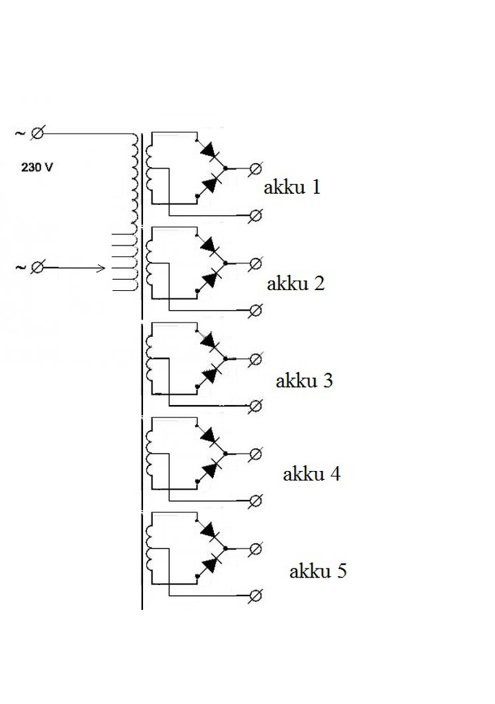

Egyszerre öt akkumulátort akarok tölteni, amelyek különböző teljesítményűek és leromlottsági fokúak. Mellékelem az ábrát, hogy hogyan gondoltam. Van egy olyan érzésem, hogy nem jó az elképzelés, de ha nem, miért nem? Még azt is megtenném, hogy egy akkunak figyelném a feszültségét, de mind az ötnek nem. esetleg egyszer, vagy kétszer voltmérővel megmérném a feszültségeket az összes akkun.

Ez olyan, mintha 5 töltővel töltenél: jó. Áramkorlát (pl. izzó) legyen mindegyik előtt, az megoldja a túltöltést.

Olyan lehetőség nincs, hogy a primer tekercsel beállítok egy pontos feszültséget és nem tölt túl? Vagy az ilyen egyszerű töltő feszültségét nem lehet beállítani pontosan?
Van nekem két átalakított PC tápból töltő, de az nem igazán alkalmas, mert három nekifogásból tudom feltölteni az öt akkut. Úgy hallottam, hogy az akkukat párhuzamosan kapcsolni és úgy tölteni, nem igazán tanácsos.
(#) granpa válasza Iszkakof István hozzászólására (») Jún 17, 2015 / 1
Itt nincsenek párhuzamosan az akkuk. (valóban ellenjavallt a paralel töltés) Primerrel nem tudsz pontos feszt beállítani, mert töltés közben változik a feszültség és áram. Eső karakterisztikájú (v. szórótrafó) kell hozzá, vagy hasonló szabályozás. Ennek egyszerű (legolcsóbb) módja a soros izzó. Az végfeszültséget kell beállítani (max. 14.5V, 12v-os akkuhoz pl.), ez kb. a trafó terheletlen sec. feszültsége.

Még egy kérdésem lenne és megköszönném a választ. Adott az öt akkum, amik sorba vannak kapcsolva és úgy is vannak használva. Nem lehetne-e sorosan tölteni őket, annak ellenére, hogy különböző kapacitásúak és leromlottsági fokúak? Az újabb feltöltődésre lenne legalább 36 órájuk.
(#) Massawa válasza Iszkakof István hozzászólására (») Jún 21, 2015 /
Már eleve baj, ha ilyen szedett vedett akkukat kötsz sorba. Az ilyen töltéstöl sok jot ne várj ( söt durranhat is).

Nem irtam pontosan: akkukat kueloen-kueloen kell toelteni, pont a kueloenboezoe igények miatt. A soros toetés is (eroesen) ellenjavallt. Elnézést, idegen géproel irok.

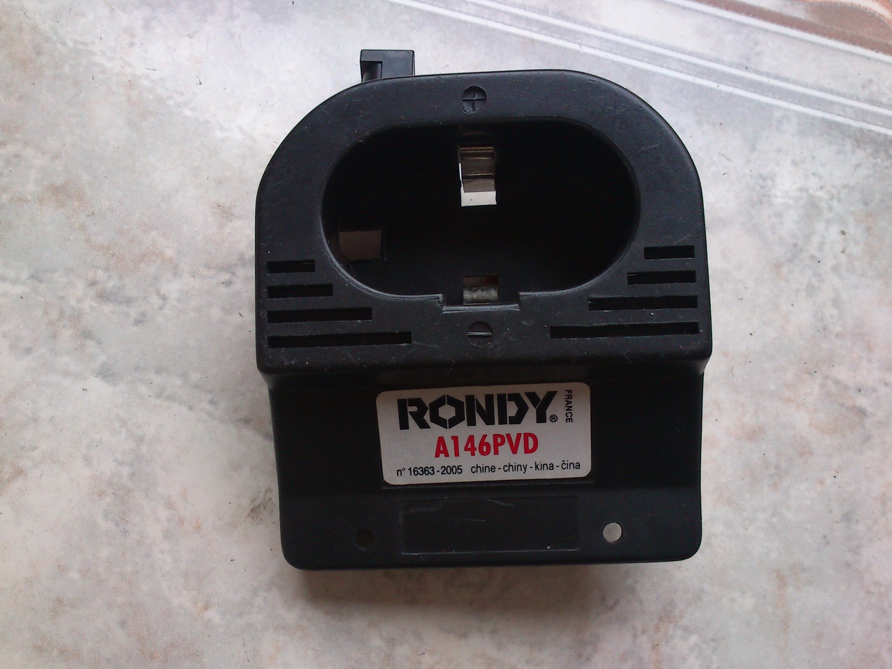

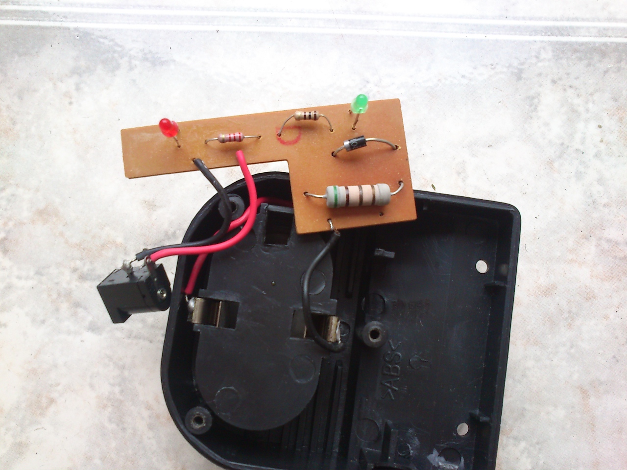

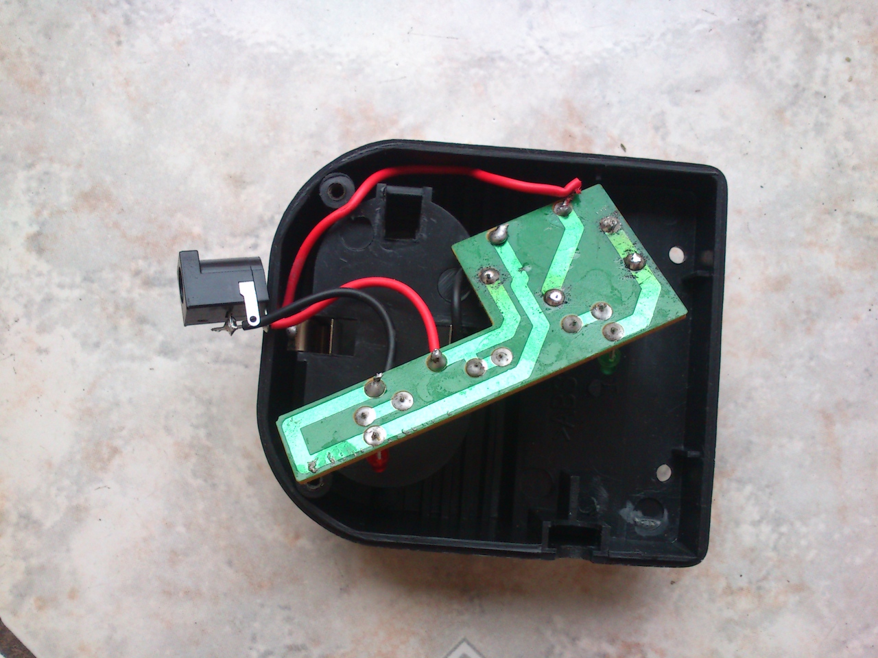

Van egy akkutöltőm fúróhoz,a problémám az lenne vele hogy ahogy rádugom az aksit pillanatok alatt a nagy ellenállás tüzesre forrósodik. 55-ohm-ra mértem,próbáltam hogy kicseréltem izmosabbra de az is elkezdett fűteni. Mi lehet a probléma szerintetek?
A hozzászólás módosítva: Jún 28, 2015
(#) granpa válasza feccus hozzászólására (») Jún 28, 2015 /
Kiforrasztva mérted? Innen 510 Ohm-nak látszik (persze lehet 51 is).
(#) kaqkk válasza feccus hozzászólására (») Jún 28, 2015 /
Valószínűleg zárlatos az akksi
(#) feccus válasza kaqkk hozzászólására (») Jún 28, 2015 /
kiforrasztva mértem annyit,most lettek új cellák cserélve benne.
(#) Bakman válasza feccus hozzászólására (») Jún 28, 2015 /
Milyen cellák voltak benne és milyenre lettek cserélve? Valószínűleg a különbség okozza a melegedést, a töltő a lecserélt cellákra van méretezve.
(#) feccus válasza Bakman hozzászólására (») Jún 28, 2015 /
NI-MH cellák voltak benne és most 1 hónapos bosch akkuból származó li-ion cellák vannak benne. Próbáltam itthon fellelt ni-mh cellákkal és azzal is teljes tüzesre forrósodott.
(#) _BiG_ válasza feccus hozzászólására (») Jún 28, 2015 /
A NiMH cellákra alkotott töltőt ne hasznád li-ion akkuk töltésére!
(#) feccus válasza (Felhasználó 13571) hozzászólására (») Jún 28, 2015 /
Gondolom ez a pici elektronika azon alapul hogy a piros led-mint power led a zöld pedig jelezné a töltöttséget. A "nagy" ellenálláson 2v esik a zöld led irányában. Az akku egyébként 1,5Ah-t tud.
(#) feccus hozzászólása Júl 1, 2015 /
Elkezdtem tölteni az aksit és nem volt olyan tüzes az ellenállás így gondoltam hogy akkor hagyom hogy töltse. kb 40 perc után a zöld led már nem világított így gondoltam hogy feltöltődött,de pont fordítva lett nem töltötte hanem teljesen leszívta az akkut.
(#) Ge Lee válasza feccus hozzászólására (») Júl 1, 2015 /
Lehet hogy volt egy új akkupakkod... Ezzel a töltővel nem szabad lion-t tölteni, lehet hogy tönkre is tette.
(#) feccus válasza (Felhasználó 13571) hozzászólására (») Júl 1, 2015 /
Megnéztem multiméterrel és minden rendben van,azért is nem értem az egészet.
