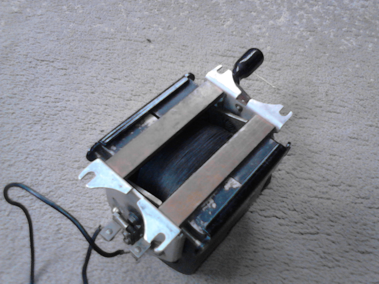

Meg tudja valaki mondani , hogy mik lehetnek a cuccosom adatai??
Egyen vagy váltó áramot csinál , mekkora a feszültsége , x fordulatszámnál milyen az áramerősség ??

(#) mikrokapcsolo válasza aggarilla hozzászólására (») Jún 22, 2015 /
Adatok:
Kimenet: AC v. DC
Kimeneti feszültsége: ?V
X fordulatnál ?A
Mégis, minek az adatait szeretnéd?
Szerk.: Képpel egyszerűbb. valószínűleg Váltót ad le. A többit pedig mérd le.

(#) granpa válasza aggarilla hozzászólására (») Jún 22, 2015 /
Ez egy tábori telefon induktora, de LB készülékekben is ilyen volt. Ezzel élesztették a vonalat, csengettek. Telefonosok többet tudnak róla. 50-500V között is lehet a feszültsége.
Ez egyáltalán nem arra való (mint írtam). Lüktető egyenáramot állít elő (ha jól a emlékszem, félgyűrűs az áram elvezetés). Ha megnézed, elég vékony drót van rajta, abból nem lesz nagy áram. Nekem még van pár darab modernebb, majd megnézem, ha odajutok (200 km).
Az a 'vas' patkó valaha mágnes volt, de ha csípett, akkor még van benne delej.
Várj egy telefonosra; megjelenik. Minél gyorsabban tekered, (B×l×v) annál nagyobb lesz a feszültség, bizonyos határig. Az áram behatárolt a huzalkeresztmetszettel, feszültség 'B'-vel, stb.

(#) pucuka válasza aggarilla hozzászólására (») Jún 22, 2015 /
Sokra nem mész vele, játszani jó. Ahogy granpa is mondta, LB telefon induktora. 100 V 25 Hz, 10 -20 mA körüli váltót állít elő a tekerésével, ami arra elég, hogy egy másik LB készülék csengőjét megszólaltassa, vagy egy kézi telefonközpont esőlemezes jelfogóját működtesse, jelezvén a központ kezelőjének a hívási szándékot.
Arra viszont jó, hogy jól megrázzon, viszont nem életveszélyes.
Ha hajlandó vagy órákon át tekergetni, akkor igen. a mAh attól függ, mennyi ideig tekered. Az áram a letranszformálással nem nagyon fog nőni, mert a generátorod a nagy belső ellenállás miatt áramgenerátoros jellegű
Már annak is gyanúsnak kéne lenni, hogy a gyorsító áttétel ellenére könnyű tekergetni. Magyarán kevés befektetett energiával, kevés munkát lehet elvégezni.
