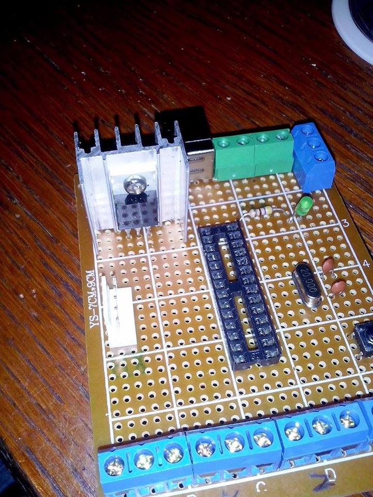

(#) kt válasza ferci hozzászólására (») Jún 23, 2015 /
Persze, egy ilyen van rajta, elég lesz ?
„Bár nem kérdezted, de Az adatlapja szerint RDS(on)=0,11 Ω .
Innen rövid számolással: P=R*I2=0,11*3,52=1,348W.
Ennyit kell minimum elfűtenie, HA teljesen kinyitott.”
Köszönöm BEMcorp.
(#) ferci válasza kt hozzászólására (») Jún 24, 2015 /
Elvileg elég hát.. de nem idézned kellett volna, hanem Ug és szinkronban Uds értéket beírni, mert az Rds(on) és a Pd csak akkor érvényes az adatlap szerint.
Ott láthatod a karakterisztikákból, mekkora gate-fesznél mekkora az Rds(on) és már mérheted is a rajta eső voltot, ebből pedig számolhatod a melegedést okozó wattot.
Ha folyamatosan nyitod, DVM elég, különben csak szkóppal nézheted.
