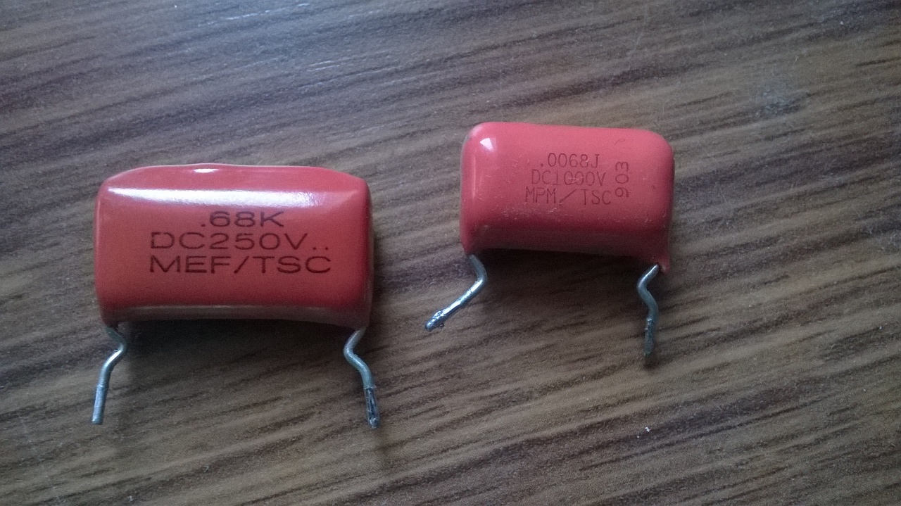

Sziasztok!Valaki segítene abban, hogy mekkora a képen látható kondenzátorok értéke?
(#) ferci válasza Jackson98 hozzászólására (») Jún 24, 2015 / 1
680 nF 250 V és 6n8 1000 V.
