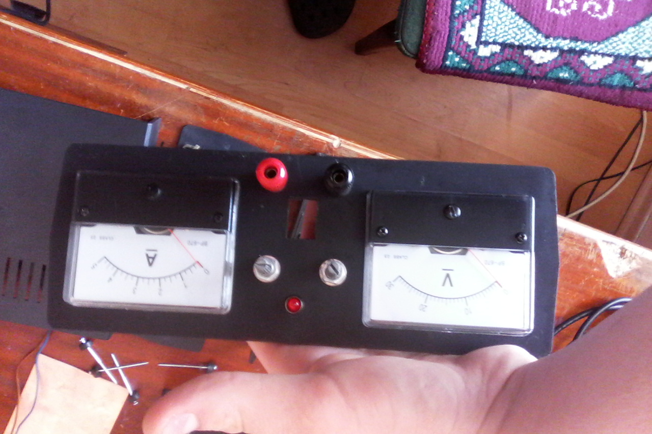

(#) szucsistvan123 válasza Alkotó hozzászólására (») Jún 22, 2015 /
Eredetileg egy másik tápot terveztem megépíteni, (fentebb van róla kép) de az egy rakás kaki volt. Ezért választottam ezt a változatot. Ahhoz pont jó volt a doboz Ez a változat pedig épphogy elfér benne.

(#) szucsistvan123 válasza szucsistvan123 hozzászólására (») Jún 22, 2015 /
Itt van pár kèp is:
A hátulján pont elfér 2 hűtőborda! Amin 2-2 hely van a tranyóknak. (TO3)
Esetleg ha 4db 2N3055-öst tennék bele, akkor tudna 4-5A?
Milyen módosításokat kellene végezni rajta?
