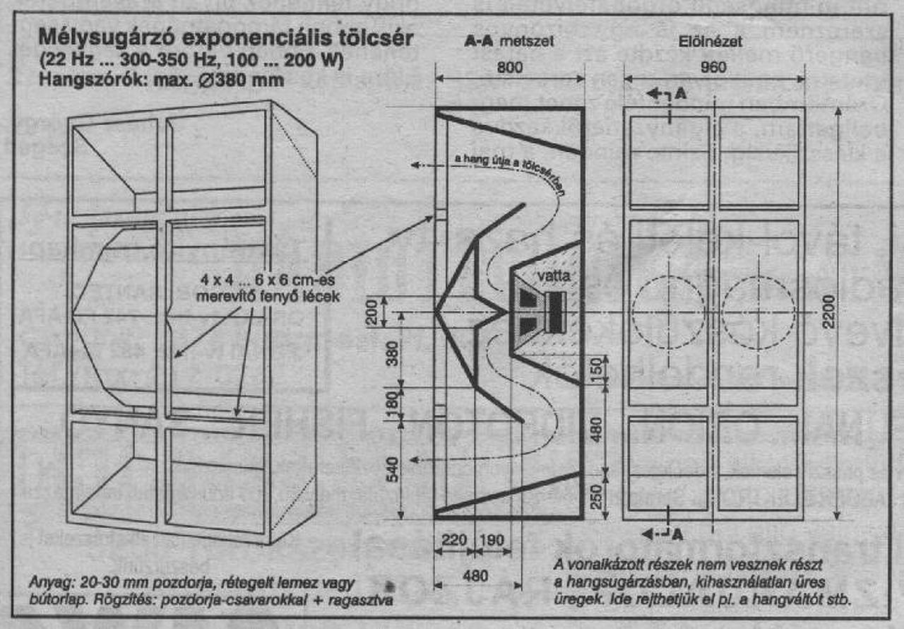

(#) bali00 hozzászólása Jún 27, 2015 /
Sziasztok! Egy régi láda tervet keresek! Valakinek megvan a teljes cikk?
(#) Davidd válasza bali00 hozzászólására (») Jún 28, 2015 /
Szia! Ha a mellékletben találhatóra gondolsz akkor igen.
A hozzászólás módosítva: Jún 28, 2015
