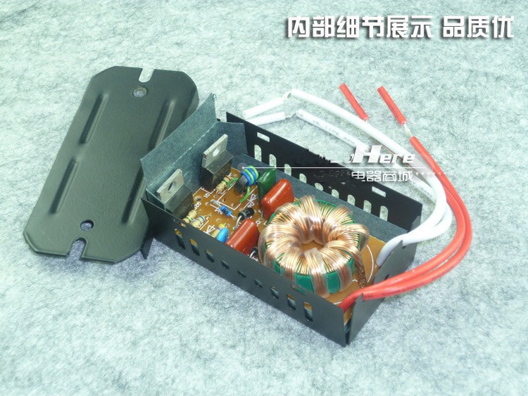

sziasztok!
Ilyennel Meg lehet hajtani 2-3db 10W-os Ledet?belseje
Jelenleg egy hatalmas trafóról egyenirányítva megy a 6db 10 Wattos led (párhuzamosan kötve, mindegyikkel sorban egy ellenállás) . Ezt szeretném kiváltani 2-3db ilyennel, mert a trafó kellene egy másik projekthez.
Ezek a halogén meghajtó kapcsolóüzemű tápok kevesebb, mint a felébe kerülnek egy led meghajtónak.
(#) nedudgi válasza gerleimarci hozzászólására (») Júl 28, 2015 /
Körülbelül annyira hasonlítanak, mint az alma és a körte.
A halogén tápegység (12V LED szalag táp) egyenfeszültséget ad, körülbelül 11-13V között.
A LED meghajtó 300 mA (vagy több/kevesebb) áramot enged át a terhelésen, mert az egy áramgenerátor.
Amit megspórolsz a tápegység árán, azt többszörösen kifizeted a villamosenergia szolgáltatódnak, ha előtétellenállásal korlátozod az áramot. Megéri?

(#) gerleimarci válasza nedudgi hozzászólására (») Júl 28, 2015 /
A 10 wattos led 10v-on gyújt és 1000mA vesz fel. Ha 12V-ról üzemeltetjük, akkor kell 2ohm előtétellenállás, amin 2 volt esik és ez azt jelent, hogy 2 watt megy el az ellenálláson. Szerintem ez nem egy egetrengető veszteség.
Az a 10W LED, amit használsz, körülbelül 9,6V és 12V közötti nyitófeszültségű, és legfeljebb 1A áramot szabad átengedni rajta, hogy ne veszítsen sokat és hamar a fényerejéből.
A 2 Ohm ellenállás körülbelül a teljesítmény 15-20 százalékát fűti el.
A hozzászólás módosítva: Júl 28, 2015
Én is így számoltam.
Nemsokakára rendelek egyet, ha működik rendesen, utána jöhet a többi.
Azt ne felejtsd el, hogy a LED működtetéséhez egyenáram szükséges. Ez a tápegység váltóáramot ad.
Ugyanúgy egyenirányítva lesz, mint most a trafó.
A váltóáramú jel frekvenciája nem 50Hz, gyors diódákat használj!
