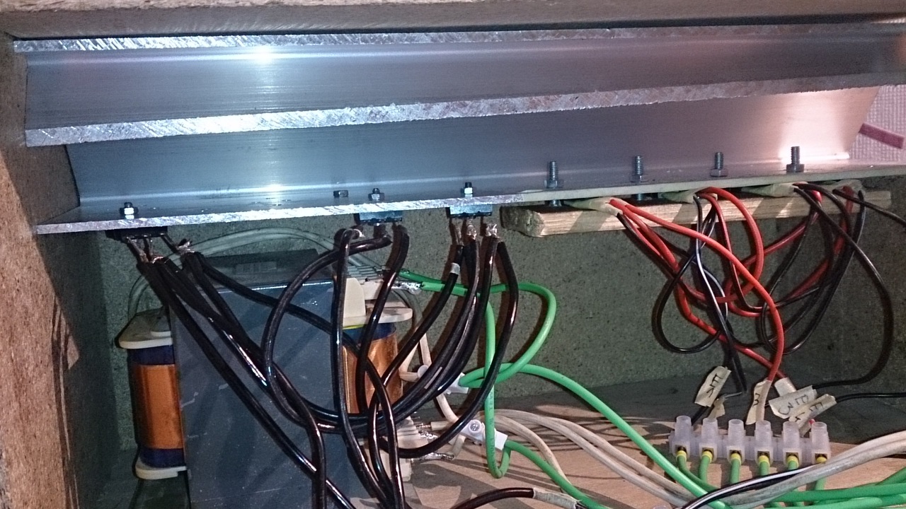

Ma vettem egy 12V 50W-os izzót, ahogy írtad. Beállítottam a 12V-ot, majd rákapcsoltam az izzót. Az áramkorlátot 0-ról szép lassan kezdtem el növelni. Nagyjából 1A tájékán kezdett izzani az izzó, tovább tekerve 1,6-1,7A-nál hirtelen teljes fénnyel elkezdett világítani, majd a 4 teljesítménytranyó elszállt. Mit csinálhattam rosszul?

1. Nagy valószínűséggel, a tranzisztorok hűtési megoldása nem volt megfelelően hatékony, és a nagyobb áramtól túlmelegedtek. Az analóg labortápok áteresztős formájánál komolyan kell venni a melegedést. 1-200 W hőteljesítmény az mondjuk 4 db kattogós Wellerrel azonos, és az bizony még a forrasztó ónt is elolvasztja.
A melegedés azért halálos, mert ahogy melegszik a félvezető lapka, rohamosan csökkennek az ő teljesítmény paraméterei, és lavinaszerűen összeomlik.
A katalógusadatok ellenére, nálam a TO3-as tokozás vált be a leginkább ilyen célra.
2. Nagy valószínűséggel, csak 1 áteresztő tranzisztor lett zárlatos, mert utána ez a zárlatos tranyó "megvédi" a többit.
Nem látok fotót a tápegységről. Tegyél fel párat, amin látszanak a fontos részletek.

Első lépésként cseréljem ki a tranyókat? BD249-et használok és 2N3055-re cserélném, 4db-ra, megfelelő volna?

(#) Alkotó válasza riddler17 hozzászólására (») Jún 30, 2015 /
A leglényegesebb a fotók megtekintése. Megnézném milyen az egész.
Nem akarsz megérteni/együttműködni. Azt kellene látni, miként hűtöd az áteresztő elemeket, illetve általánosságban mennyire tűnik gondosnak a kivitelezés. (Sajátos álláspontom szerint, a paneláttervezés általában tragikus eredményeket hoz, de biztos jó okod volt rá...)
A hűtés nem misztikus dolog, de kellően komolyan kell hozzáállni. Elfogadva az ellenvéleményeket, a TO3 tokozás nálam még mindig jobban tűrte a pillanatnyi hőmegfutást, mint a lapos tokozások. Ez utóbbiakkal akkor tudtam elfogadható eredményt elérni, ha kivettem alóla a csillámot, és/vagy leszorító kengyelt is alkalmaztam a rögzítéshez.

(#) riddler17 válasza Alkotó hozzászólására (») Jún 30, 2015 /
Itt a kép a hűtésről. Nagy borda van rajta és vastag is. Én is alkalmaztam leszorítót, ahogy a jobb oldalon is látszik. Még pasztát is kentem alá.
