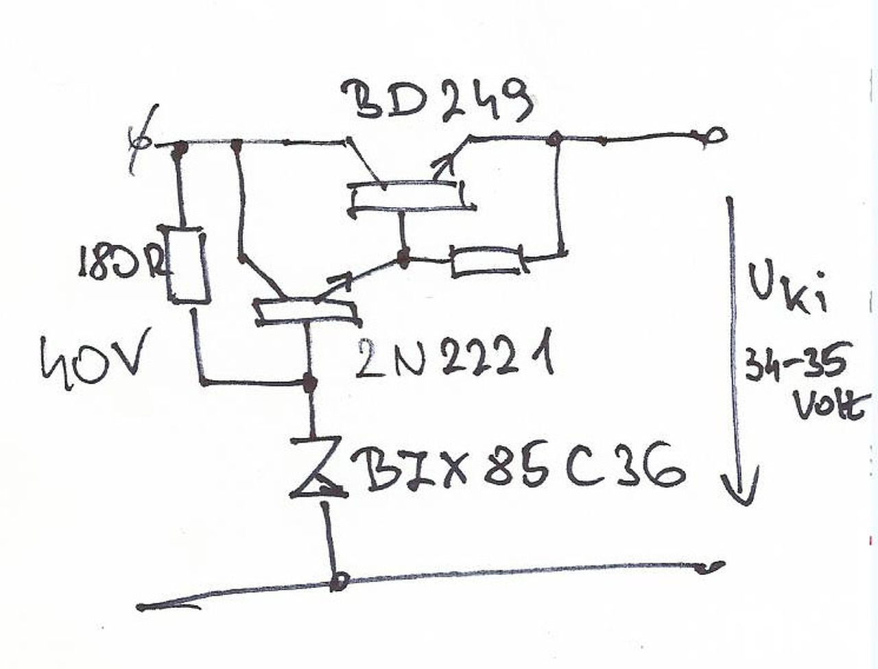

(#) alteck válasza Alkotó hozzászólására (») Júl 1, 2015 /
Igen-igen így van,de ahhoz hogy tudja a vezérlés a dolgát ahhoz adnom kell maxba 34v-tot!
Majd azt fogja darabolni,bontani.
Ehhez kellene nekem!

(#) papus51 válasza pucuka hozzászólására (») Júl 1, 2015 /
Az a helyzet, hogy amit rendelt, az egy step-down típusú tápegység. Ha szertné 30V-ig kihasználni a kimeneti oldalt, akkor kell neki a 32-34V a bemeneten. Ezért ragaszkodik a 34V-os stabil bemenő fesz.-hez, meg azért, mert 35-nél többet meg nem visel el a szerkezet.

(#) papus51 válasza alteck hozzászólására (») Júl 1, 2015 /
Itt van egy roppant egyszerű áramkör, ami jó lehet Neked. Arra ügyelj, hogy a 36V-os zéner gyárilag szórhat 1-2V-ot. Mielőtt rákapcsolod a tápodat, mérd meg a kimenő feszültséget kis terhelés mellett (1-2 Kohm). Ha 35V felett lenne akkor a zénerrel köss sorba, nyitóirányba 1 vagy 2 szilicium diódát, pl 1N4148.
A teljesítmény tranzisztort hűteni kell, de úgy vélem 5-10W-nál nem fog többet fűteni, mert az áram növekedésével csökkenni fog rajta a feszültség.
A hozzászólás módosítva: Júl 1, 2015
(#) papus51 válasza papus51 hozzászólására (») Júl 1, 2015 /
Sajnálom, véletlenül nem jól írtam. Ha sok a feszültség, akkor egy 33V-os Zener kell és azzal sorba kötve a szükséges néhány dióda.
Vagy maradhat a 36V-os és akkor a 2N2221 bázisa elé kellenek a diódák.

(#) alteck válasza papus51 hozzászólására (») Júl 1, 2015 /
Nagyon szépen köszönöm a segítséget!
Mindenképp kipróbálom és szolok a fejleményekről.
