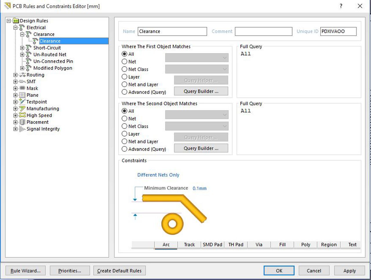

2004 DXP-t használok, és az lenne a kérdésem, hogy a poligon plane, és a rajzolat közti távolságot hogyan lehet beállítani. (Ne vegye körbe annyira közel a pad-et, meg a track-et.) Néztem a rules-ben a Plane almenüit, de nem tudom, hogy jó helyen keresem-e. Talán a képen lévő lehetne az, de hiába írtam 0.5mm-et a 2.5 helyett, nincs változás. Az csak a drc rules?
Ott van a Rules-ben, de a Clearence menü alatt.
Ezt ne ott keresd. "Clearance", ez vonatkozik mindenre.
