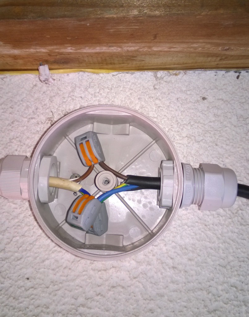

Egy szakember meg tudná mondani hogy ez a kötés szabványos és megfelelő e?
(#) mikrokapcsolo válasza dzsolt96 hozzászólására (») Júl 2, 2015 /
A jobb oldali tömszelencét szorítsd rá egy kicsit jobban, és tegyél egy fedőt a dobozra. Egyébként szabványos kötés. A vezeték ugyan nem nagy keresztmetszetű (látszatra 1mm2), ezen maximum 10A lehet áthajtva.
(#) dzsolt96 válasza mikrokapcsolo hozzászólására (») Júl 2, 2015 /
Igen 1mm2 es a vezeték. De mindegy mert csak két fénycső armatúra meg egy izzó fog rajta működni szoval ez maximum 3 amper ha jol gondolom. Eddig összesodorva voltak a vezetékek szigetelőszalaggal kötődoboz nélkül de igy akkor nem lesz veszélyes. Ja és Köszi a választ
(#) kameleon2 válasza dzsolt96 hozzászólására (») Júl 2, 2015 /
Szabványos, de minek kell megfelelnie? Tengerben víz alatt nem felelne meg. Mi a cél? Milyen helyiségben? Mekkora fogyasztó? Csak a lényegről nem írtál semmit.

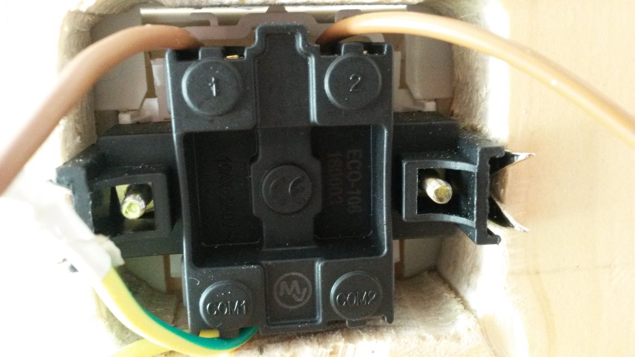

(#) maxi098 hozzászólása Júl 22, 2015 /
sziasztok! Ez a kapcsoló jól van bekötve? Válaszokat előre is köszi!
(#) Gafly válasza maxi098 hozzászólására (») Júl 22, 2015 /
A zöld/sárga miatt kérdezed?
(#) maxi098 válasza Gafly hozzászólására (») Júl 22, 2015 /
Nem csak nem műkodik és arra gyanakszom hogy rosszul kötöttem be.
(#) elektroncso válasza maxi098 hozzászólására (») Júl 22, 2015 /
Biztos rosszul kötötted be, már csak azért is, mert mit keres a védőföldelés a kapcsoló közös pontján? Milyen kapcsoló ez, csillárkapcsoló, váltókapcsoló, alternatív bekötés, vagy egyszerű dupla kapcsolós csillárkapcsolás? Melyik drót hova megy és melyik honnan jön? Ez az egy kép alapján képtelenség segíteni.
