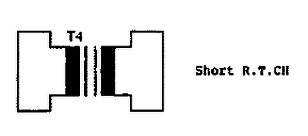

(#) matyi014 hozzászólása Júl 2, 2015 /
Sziasztok, még annyit, hogy ez minek a jelölése?
(#) mikrokapcsolo válasza matyi014 hozzászólására (») Júl 2, 2015 / 1
Ez egy trafó. A kivetetései pedig valamiért rövidre vannak zárva.
(#) matyi014 válasza mikrokapcsolo hozzászólására (») Júl 2, 2015 /
Köszönöm, ilyen jelöléssel még nem láttam.

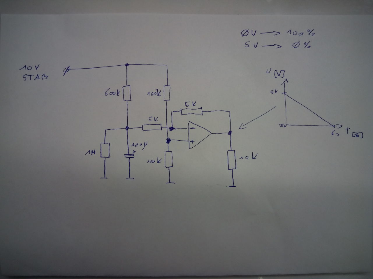

(#) run hozzászólása Júl 3, 2015 /
Szeretnèm a segítsègeteket kèrni a következő problèma megoldásában. Kèszítettem egy 50A-es fordulatszám szabályzót ès ennek a lágy indítását szeretnèm egyszerűen, de korrekten megoldani. A problèma az, hogy fordított logikával működik a vezèrlèse 5V---->0%-os kitöltès, 0V--->100℅-os kitöltès. Az alábbi kapcsolással tervezem a problèma megoldását szerintetek ez mennyire alkalmas ebben a formában a megoldásra?
Előre is köszönöm a segítsèget!

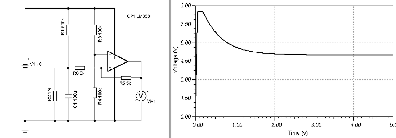

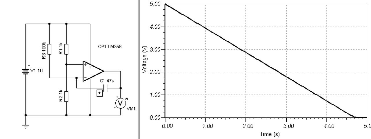

(#) proli007 válasza run hozzászólására (») Júl 3, 2015 /
Hello! Leszimuláltam, hogy lásd. Az invertáló erősítő terheli a jelforrását. Ha pedig integrálni szeretnénk, akkor integráljunk.. Mert egy kondi ellenállással való töltése soha nem lesz lineáris, csak ha nagyon kis tartományban szemléljük a dolgot tűnik annak..
