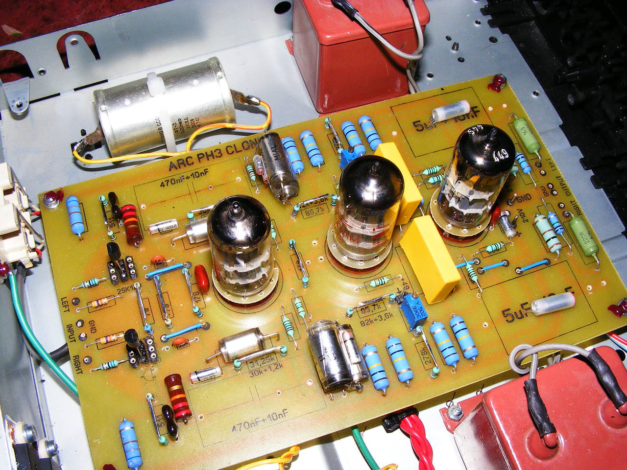

Ha nem tetszik, bátran ajánlom az Audio Research rajzait, amennyiben nem az egyszerűség, hanem a minőség a cél, és áldoztok is rá a pénztárca tartalmából!
Arc PH3 Pl egy nagyon jó korrektor, csak kissé nehéz bele a kondikat összeválogatni/összerakosgatni. A PH5 se rossz, na de azzal meg én bíbelődöm, így nem nevezném egy életbiztosításnak, de egyébként nagyon jó, szép részletező hangja van, viszont ebbe is nagyon válogatni kell az alkatrészeket, főleg a FET-eket, meg a csöveket. Én most várom bele a vadi új 4db PCC88-at, meg az LM317-eket áramgenerátorként.
(#) Moszkvai válasza scooby_ hozzászólására (») Júl 2, 2015 / 2
Az nem kifejezés, hogy hogy mennyire macerás egy PH-3 clone összerakása. Viszont aki nem sajnálja rá az időt és anyagot annak bátran ajánlom, nem fog csalódni benne. Szegény HIRAGA és Actidamp MK-IV most már a nyugdíjas éveit töltik

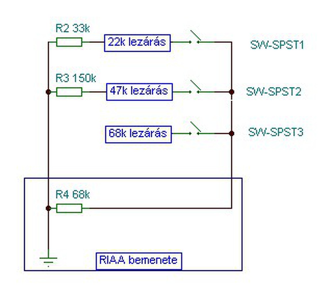

(#) CHZ hozzászólása Júl 22, 2015 /
Kipróbáltam, hatásos és hasznos, beépítettem a PH3SE korrektorba.
Forgókapcsolóval háromféle PU. lezárás választható. Szerintem komolyabb RIAA korrektorokba érdemes beépíteni.
