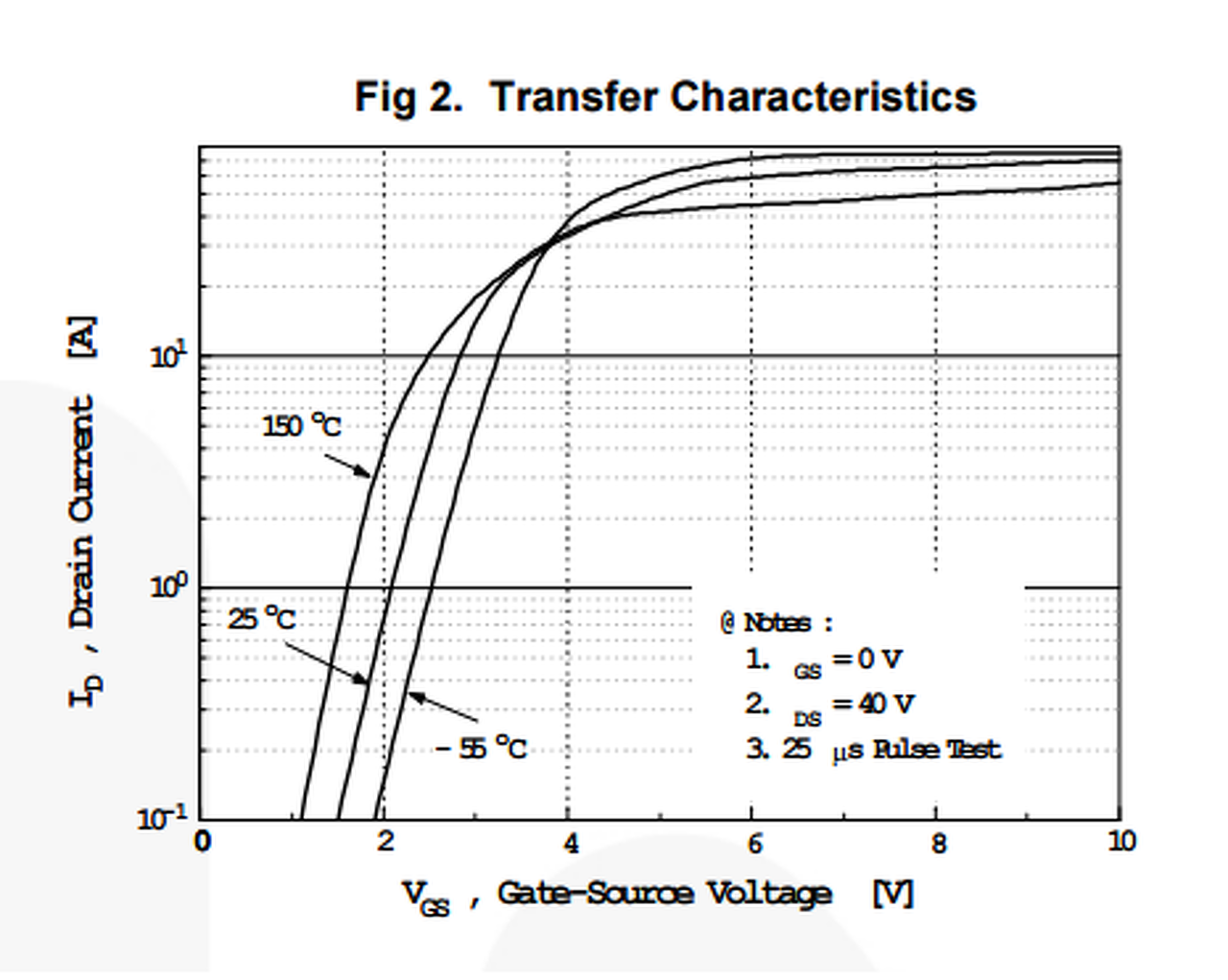

(#) k3gy3tl3n válasza ferci hozzászólására (») Júl 7, 2015 /
Ezt mondjuk nem igazán értem (ismét), hogy miért ne nyitna ki tökéletesen, az alábbi ábra szerint 4V-nál már több mint 10A-t bírnia kéne én pedig közel 5V-al rángatom (az oké, hogy a 2k-s ellenállással nagyon lekorlátoztam az áramot).
(#) ferci válasza k3gy3tl3n hozzászólására (») Júl 7, 2015 / 1
Nem az az érdekes, hanem ugyanakkora áramnál a gate fesz különbsége miatti Rds(on) növekedése.
Nem kell oda 10 amper, hogy ezt lásd.
Számolj: 5 voltnál pl. 0,145 ohm, 10 voltnál 0,125.. itt a difi. Ezért kellene megemelni a jobb kinyitás érdekében a tápot az emitterkövetőknek, kisebb lenne a veszteség ( pl. Rds(on)= 0, 135) és akkor érvényesíthetnél nyilván nagyobb áramot is a gate-be.
(#) (Felhasználó 46585) válasza ferci hozzászólására (») Júl 7, 2015 /
A Ciss-nek nagyjából semmi köze nincs a FET kapcsolóüzeméhez. Nézd meg az erre vonatkozó 6. ábrát a tranyó adatlapján. Ott az van, hogy ahhoz, hogy a tranyó bekapcsoljon, töltést kell belevinni a gate-sorce elektródába. Ez 3,5V-on kb. 25 nC. A QCU képlet alapján ez 25/3,5=7,1 nF.os kondinak felel meg. Amíg ezt a kondit fel nem töltöd a 3,5 V-ra, addig sokkal rosszabb lesz az Rds-on.
Ha feltöltötted, akkor az 1-es ábra alapján kb. 25A-nél kezd átmenni a tranyó áramgenerátorba. ( Lévén, hogy egy MOSFET felfogható feszültségvezérelt áramgenerátornak. ) Ekkor elég nagy feszültség fog rajta esni, de ez a tranyó 200 V-os és elég nagy az Rds-onja, amin az 1-es ábra alapján nem sokat fog segíteni, ha akár 10 V-ra is töltöd fel a gate-et. Tehát a megoldás nem az, hogy feljebb emelem a tápot a pic-en, hanem kisebb Rds-onnal rendelkező tranyót teszünk bele. De ugye itt összesen 2A lesz, tehát jó lesz, még akár 3 V gatefesznél is.
Ha megnézed ennél a tranyónál az adatalapot, az 1-es ábrát, akkor láthatod, hogy a görbesereg eleje ugyanaz 3- és nagyobb feszültségnél is. Ez azért van, mert az Rds-on annyi, amennyi. Ha ez kisebb lenne, akkor ez a görbesereg meredekebben kezdődne, vagyis nagyobb áramokhoz kisebb feszültségesés tartozna.
A kíváncsiságodra meg ott van az 1-es ábra, látható, hogy kb. 6..7 A áram tud folyni úgy, hogy a tranyón 1 V feszültség esik. És nagyjából független a gatefeszültségtől, vagyis mindegy, hogy 3, vagy 8 V-ot adsz rá.
