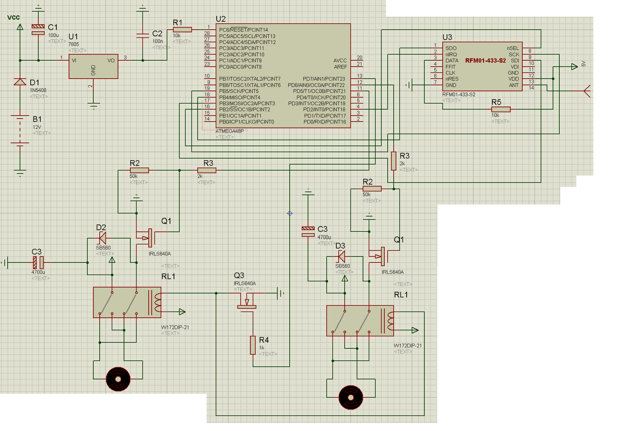

(#) k3gy3tl3n hozzászólása Júl 6, 2015 /
Sziasztok, szeretnék segítséget kérni, hogy vajon mitől melegednek a fetek az áramkörömben. Az adalap szerint 18A-t bírniuk kéne, nálam 2A áram mellett kb 15-20 másodperc alatt felforrósodnak. FET datasheet (Q1 a képen)
A hozzászólás módosítva: Júl 6, 2015
(#) (Felhasználó 46585) válasza k3gy3tl3n hozzászólására (») Júl 6, 2015 /
Az R3 ellenállásoknak sokkal kisebbnek kellene lenniük, mondjuk 10...100 ohm, feltéve, ha nagyobb frekvencián működnek a FET-ek. Ha a meghajtókör nem tud nagyobb áramot szolgáltatni, akkor emitterkövetőkkel kell megnövelni azt.
(#) k3gy3tl3n válasza (Felhasználó 46585) hozzászólására (») Júl 6, 2015 /
Szia katt, az R3 ellenállásokat nem lehetne egy az egyben elhagyni? A FET-et nem feszültséggel nyitjuk? Miért kellene több áram? Az emitterkövetős ötleted sajnos nem értem, nem vagyok túl nagy szakértő (gondolom ez már kiderült az előző kérdéseimből), mindenesetre köszönöm a segítséget. Lehet értelme nagyobb feteket is beszerezni ilyet ? vagy az eredetileg tervezettnek is bírnia kéne?
(#) (Felhasználó 46585) válasza k3gy3tl3n hozzászólására (») Júl 6, 2015 / 1
Az igaz, hogy a FET feszültségvezérelt eszköz, de a gate-source között van egy jó nagy kapacitás. Ahhoz, hogy a FET bekapcsoljon, ezt a kapacitást fel kell tölteni. Méghozzá gyorsan, ha azt akarod, hogy a FET nagy sebességgel tudjon ki-be kapcsolni. Ehhez pedig áram kell, esetleg sokkal több, mint amit a meghajtókör tud produkálni. Különben a FET nem kapcsol be, hanem analóg üzemben megy és persze nagyon melegszik. Ezért kell a dupla emmitterkövető. Fogsz egy pnp és egy npn tranyót, a kollektorokat felkötöd a plusz- illetve GND-re, az emmittereket összekötöd és egy 22 ohmos ellenálláson keresztül rákötöd a gate-re, a bázisokat összefogod és egy 1 k-s ellenálláson keresztül rákötöd a meghajtó ic kimenetére.
Ha nagyobb FET-et teszel be, annak még nagyobb a kapacitása, vagyis még több töltést kell belepumpálni, ehhez azonos idő mellett még nagyobb áram kell. Ez a tranyó még sok is erre a 2A-re.
Köszönöm a részletes választ, így már érthető számomra is Holnap megpróbálom az ellenállást kisebbre cserélni és ha ez nem lesz elég akkor jöhet az emitter követős megoldás. 1000 hála mégegyszer!
