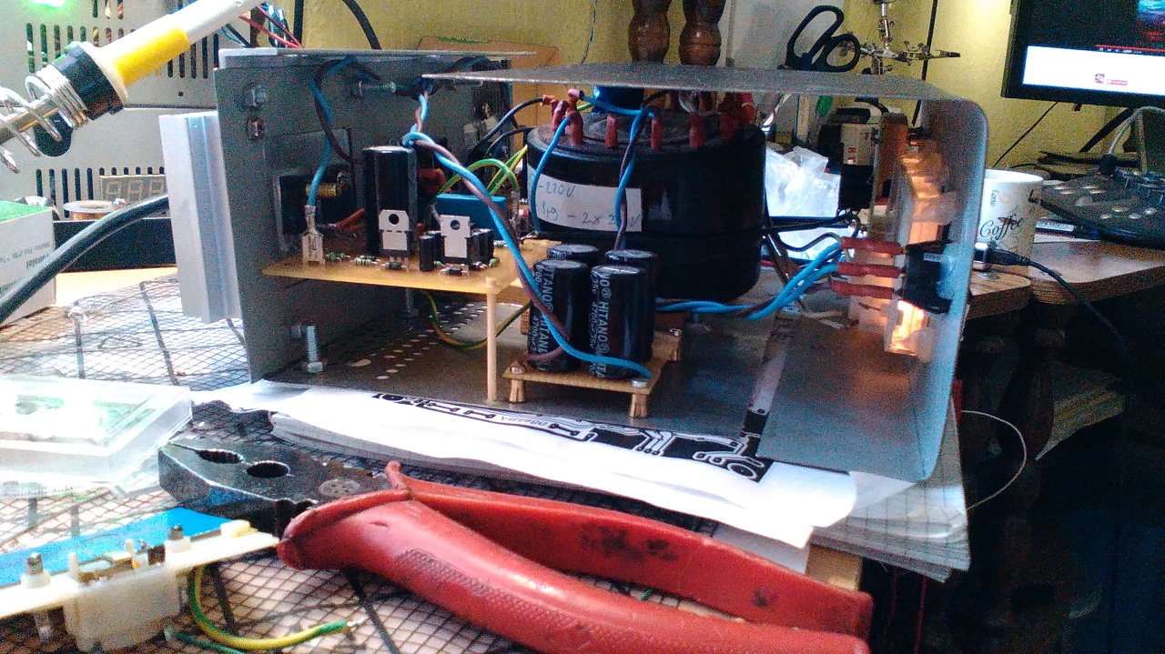

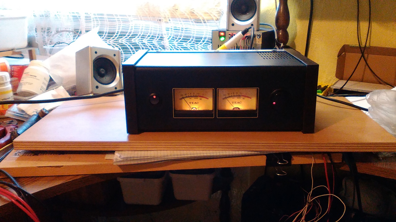

Sziasztok! Elkészült végül a mű. Még tél eleje fele gondoltam, építek egy erősítőt, 4 napot szántam rá (dobozt nem beleszámítva). Most lettem kész. A dolog pikantériáját adja, hogy a nyákokat nyomtatni akartam, amihez kellett csinálnom egy nyák nyomtatót, az kb. 5 hónap munka volt. (1. kép) Összesen nem tudom, hogy a két projekt mennyi időbe került, de szerintem megszülethetett volna közben egy gyerek.
A dobozban egy Dracula van. A dobozt egy ősöreg, nagy video magnó fedlapjából gyártottam. (2. kép) Eleinte egyszerű dobozt akartam, de aztán csak járt az eszem, végül a doboz több időbe került, mint az erősítő. Belül a hurkapálcás módszer továbbra se megy ki a divatból.
Rengeteget melóztam vele, ennek ellenére lettek hibái. A doboz "kicsit" csámpás, a bal fele kicsit gerjed, a jobb hamar torzítja a szinuszt, de összességében azért jól elleszünk, szép a hangja.
Köszönöm mindenkinek, aki információval, vagy alkatrésszel segített!
És a végső stádiumról belül elfelejtettem képet csinálni.

Nagyon szép az előlap, és úgy általában az egész készülék is! A nyák készítés technológiája meg egyenesen lenyűgöző, ez a nyomtató még jól fog jönni a további projektek során is!
Egyetlen dolog szúrja csak a szememet, az egyik oldal hűtőfelületének bordázata vízszintesen áll - passzív hűtésnél nem csinálunk ilyet. A passzív hűtés a levegő természetes konvekciójára épül, de az sajnos nem tud kellő hatékonysággal működni vízszintes bordázat esetén.

Nekem is szúrja a szemem az a borda, de egyszerűen így fért csak be, pont az a méret. Ezek voltak itthon. Nagyon kevés pénzből akartam kihozni, aztán a végén már nem is számoltam, mennyit költök el rá. Ráadásul pont az az oldal gerjedezik, már megvan a megoldás, addig izzad kicsit.

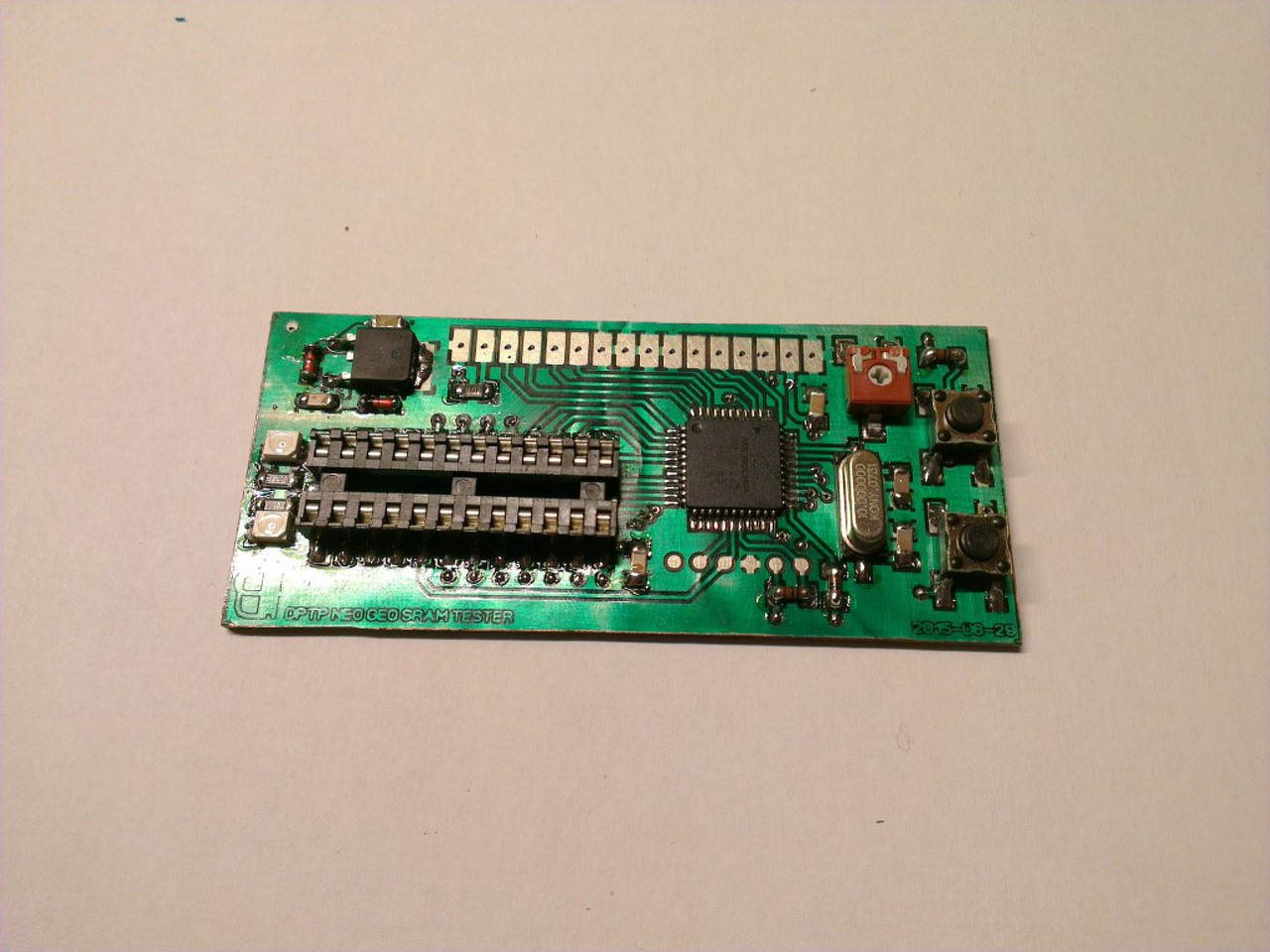

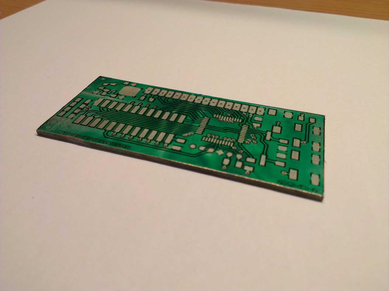

SRAM teszterem kétoldalas nyákon elkészítve kaqkk fórumtársunk segítségével.
Sajnos ez sem lesz a végleges verzió mert lefelejtettem róla a táp bemenetet és még pár apróságot
Ez van, ha az ember figyelmetlen

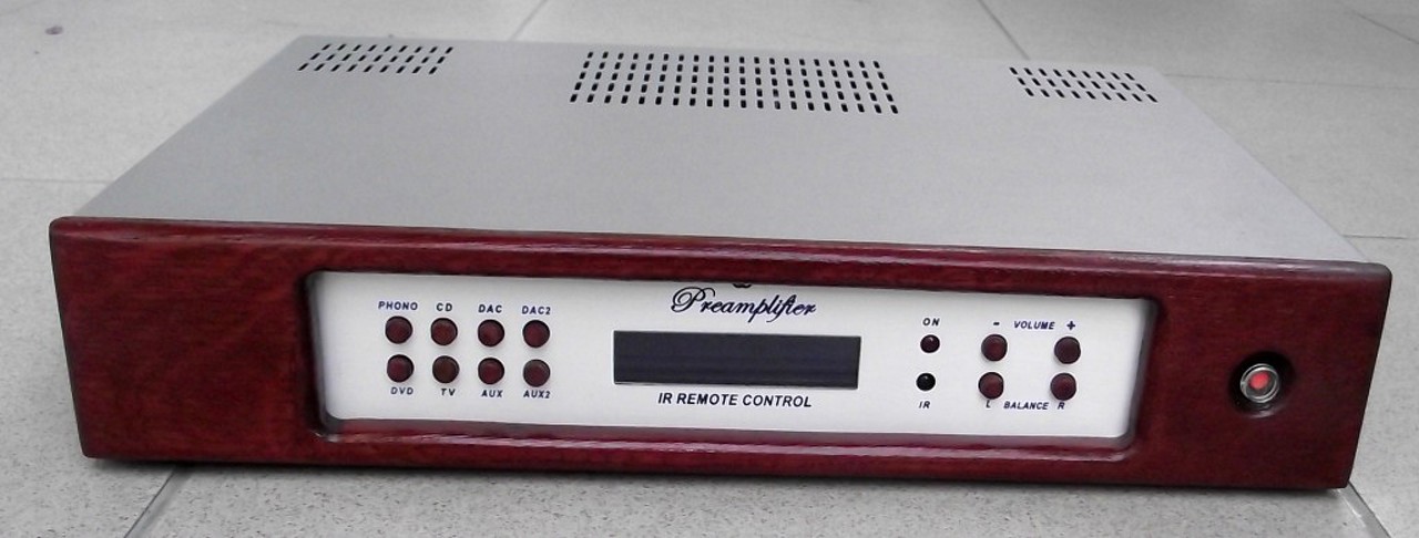

Másik előfok, több szolgáltatással, még lábak hiányoznak.

Pár hete csinálgatom, ma lett kész az előlap feliratozása.

Szép. De tényleg. De ha egyszer készítettél zöld kijelzőset ilyen színű dobozhoz és szebb volt akkor miért kék? Annyit ront az összképen. Minden más szempontból ütős. Kapott is egy mancsot tőlem.
(#) CHZ válasza kameleon2 hozzászólására (») Júl 16, 2015 / 5
Koszonom.
Nincs jelenleg zold kijelzom igy felhasznaltam az elozobol megmaradt LCD t.
Ennek fenyereje nagyobb, meszirrol jobban olvashato, ez elony..
Kepen nem igazan latszik, feliratokat nem egettem ra, igy az is kekes szinu, kicsit javithat az osszkepen.

Hát igen, a megszokott gyönyörűség... én ámbra színű kijelzőt használnék bele. Ha már a doboz meleg színű, akkor a kijelző is legyen az.
(#) CHZ válasza (Felhasználó 46585) hozzászólására (») Júl 16, 2015 /
Igazad van lehetne valogatni.. En VFD kijelzot hasznalnek szivesen, elotte barna uveggel, ami sarga szinezetuve tenne.

Csak nem relés ellenálláslétra szabályozza a hangerőt?
(#) (Felhasználó 46585) válasza CHZ hozzászólására (») Júl 16, 2015 /
Azért ennyire nem egyszerű... a nincsből nehéz válogatni... de így is nagyon szép lett és hidd el, csak nekünk tűnik fel, hogy kék a kijelző, mások ezt természetesnek veszik.
(#) CHZ válasza Buvarruha hozzászólására (») Júl 16, 2015 /
Nem, ha jobban megnezed, azok a bemeneteket kapcsoljak.
Meg minimum 6db relenek kene a nyakon lenni ahhoz, hogy a hagerot is rele mukodtesse.
