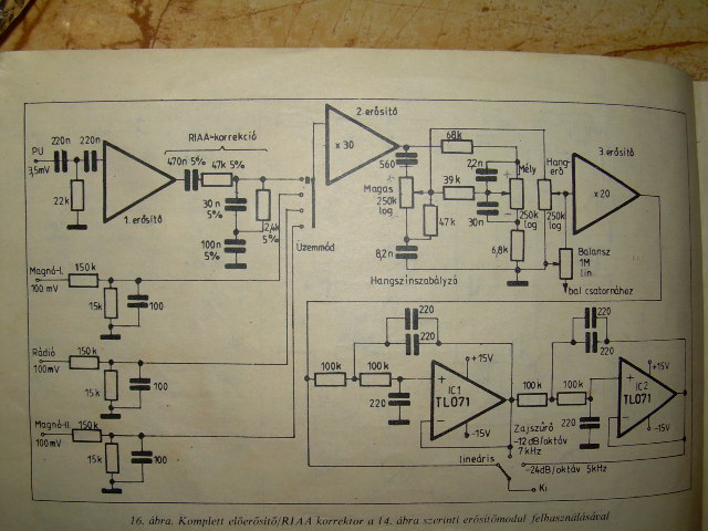

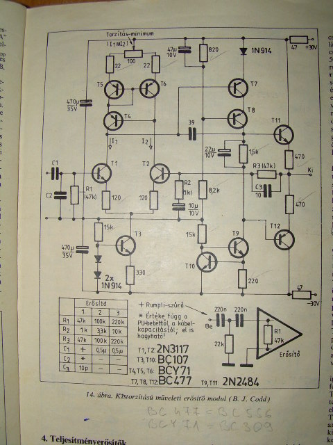

Hát lekoppinthatom neked az előfokot de az is műv. erősítőkből áll! Na meg kell egy kis idő hozzá, mert a rajzai nincsenek itthon. De majd összeszedem! A diszkrét elemekből felépített műveleti erősítővel viszont van egy előerősítő rajzom amit én személy szerint sohasem valósítottam meg de mindig is szerettem volna. Mindjárt lefotózom, mert szkennerem az nincs.
(#) meex válasza (Felhasználó 15355) hozzászólására (») Feb 16, 2008 /
Na itt vannak a képek!
Na itt van még egy kép!

Ez nem a tranyós bemenetű quad rajza, ez egy műveleti erősítő, de a quad-ban invertáló kapcsolásban kell ,hogy működjön itt ez meg nem fordít fázist. Ezért nem így kell bekötni hanem invertáló módba! Különben tuti működik és stabil semmi gond vele! Talán a kimeneti DC szintje kicsit magasabb mint az IC-s megoldásnál de ezt a hangján nem hallani meg. Amúgy van egy Quad-om ami így van megcsinálva, majd lefotózom, de az sincs itthon. A nyákot viszont átterveztem én kb. 5x5 cm-es nyákon megépítettem Így nem foglal sok helyet sem, majd utánna keresek hátha megvannak még a rajzaim evvel kapcsolatban, de ehhez is kell egy kis idő.

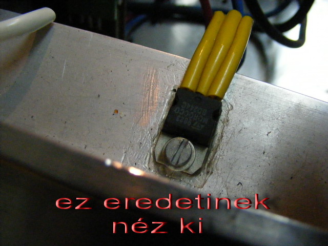

Szerintem amit te eredtinek nézel az tuti hogy hamis ami meg nem tetszik neked az szerintem eredeti. Az mj-ket nem tom de szerintem azok is hamisak. Havernak ilyet tettünk a quad-jába neki bírja. Az a lényeg hogy legyen benne egy jó védelem mint ami az oldalon megtalálható és ha leég akko nem lesz baja a hangfalaknak. Nekem az mj-im azok ON gyártmány azok eredetiek szerintem. Jó drágák is voltak a hq video-nál vettem őket. Az A osztályú végfokba bd 250 van nah abba teljesen biztos vagyok hogy eredeti mert egy imerősöm adta és nem ilyen újabb hanem régebbi. Amúgy nézd meg a hamis tranzisztoros topic-ot ott vannak ott infók.
