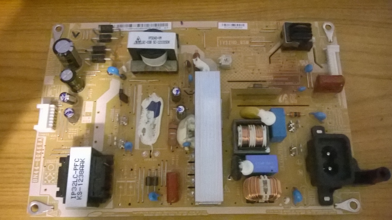

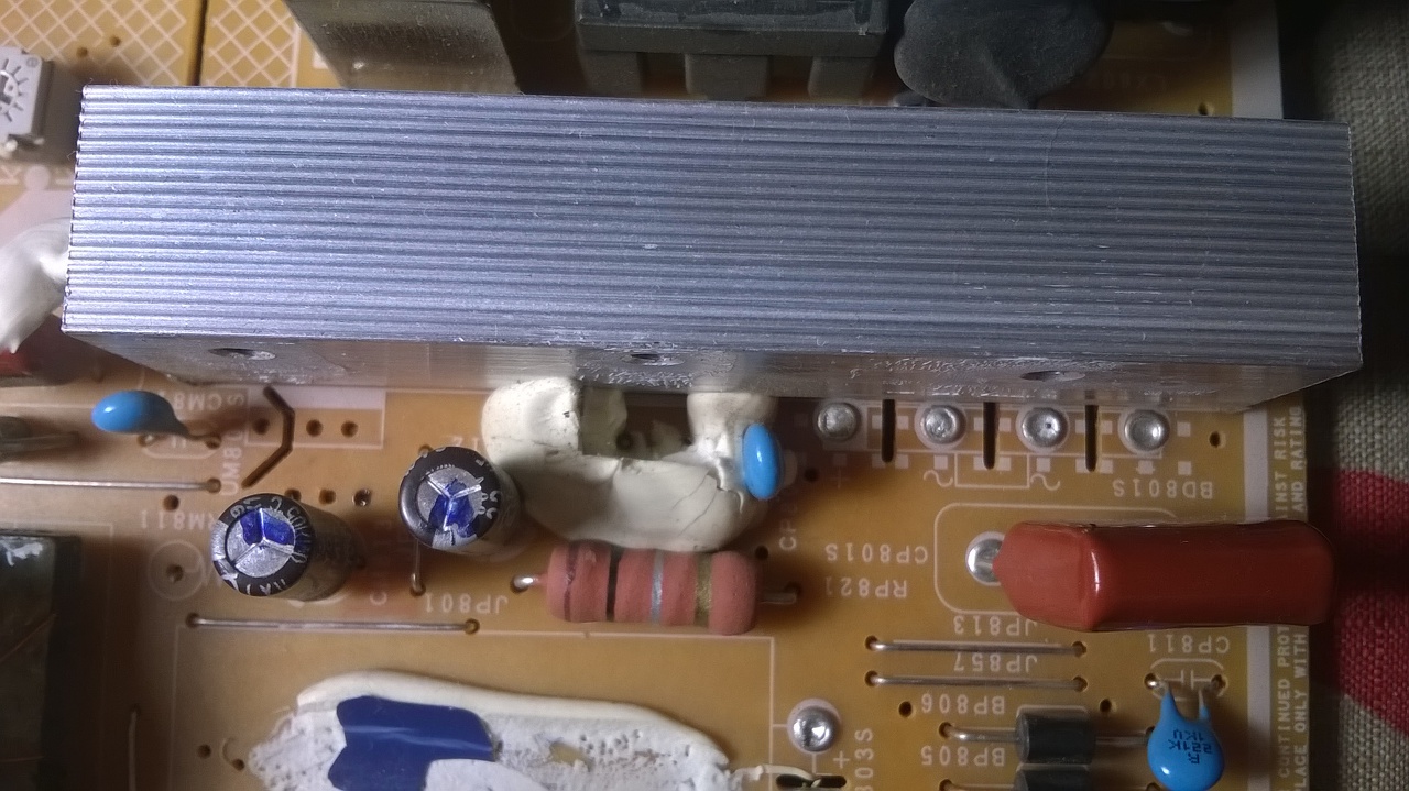

(#) djseed1 hozzászólása Júl 9, 2015 /
Lenne egy kis gondom egy Samsung LCD TV-vel. A kapcsolási rajzos témába írtam már néhány napja de eddig senki nem tudott segíteni.
Szóval a TV-t a gazdája már vitte egy szerelőhöz aki a tápból kiszedte a hibás alkatrészeket, vissza viszont nem rakta. Felkerestem az illetőt, de mér kidobta az alkatrészeket.
Szóval a táppanel adott, viszont kapcsolási rajzot nem találok sehol róla, így nemtudom milyen alkatrészt kell vennem bele.
A panel száma: BN44-00468A és van még egy olyan, hogy: IV32HD_BSM
A google-ben csak hasonló panelek rajzait találtam, de konkrétan az övét nem. Hátha valaki ügyesebb nálam.
Előre is köszönöm.
(#) kadarist válasza djseed1 hozzászólására (») Júl 9, 2015 /
A hálózati pufferelkón kívül milyen alkatrészek hiányoznak?
(#) djseed1 válasza kadarist hozzászólására (») Júl 10, 2015 /
Mondjuk azt, hogy a lényeg hiányzik
Azaz 2db Fet, egy kis tranyó meg egy ellenállás. A diódahíd egyértelmű.

(#) IQNUKU válasza djseed1 hozzászólására (») Júl 14, 2015 /
A Sininél van komplett új táppanel, S008042 cikkszámon. Nem olcsó, de....!
Szervizkönyv nincs, és a hiányzó alkatrészek esetleges pótlása sem garancia arra, hogy jó is lesz az a táp.
Gondold át, ilyen feltételek mellett érdemes-e a bizonytalan kimenetelű javítással görcsölni.
