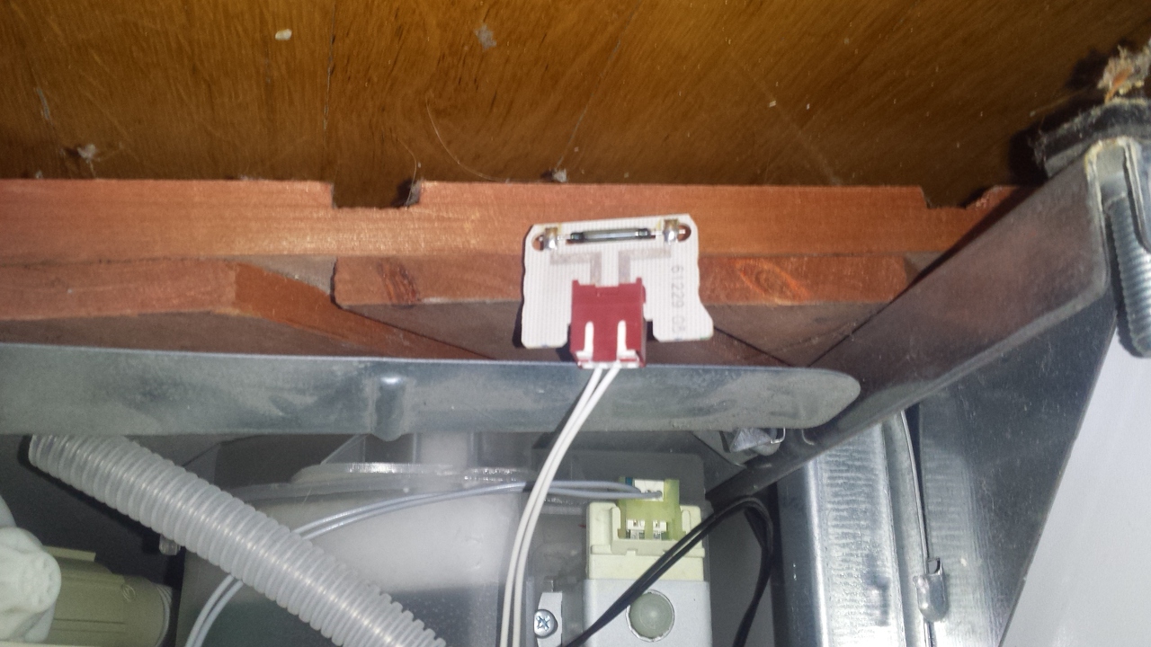

(#) botesz válasza babik003 hozzászólására (») Jún 16, 2015 /
A teetjén és a hátulján is csavarok tartják....
(#) babik003 válasza botesz hozzászólására (») Jún 16, 2015 /
Igen, csak teljesen be van építve és nem lehet ki mozdítani, hogy hozzá férjek :/
Akkor ki kell bonatom és úgy le szedni..
Bizony...azthittem azzal kiveszed hogy kiveszed a helyéről....

(#) babik003 válasza botesz hozzászólására (») Jún 20, 2015 /
Le szedtem az oldalát, az egész egy nagy műanyagban van, esetleg ez mire való?
(#) botesz válasza babik003 hozzászólására (») Jún 20, 2015 /
Ez a literszámláló.
És ez okozhatja a problémát?
Igen és sokszor átver ezért érdemes cserélni.Filléres dolog.
(#) babik003 hozzászólása Jún 20, 2015 /
Oké, és van elől is egy ugyan ilyen, az mit mér?
Az elöl lévővel ne foglalkozz az a só szint jelző.
Akkor majd nézek bele újat. Esetleg más valami hibáhat még?
majd meglátjuk először ez legyen jó.
