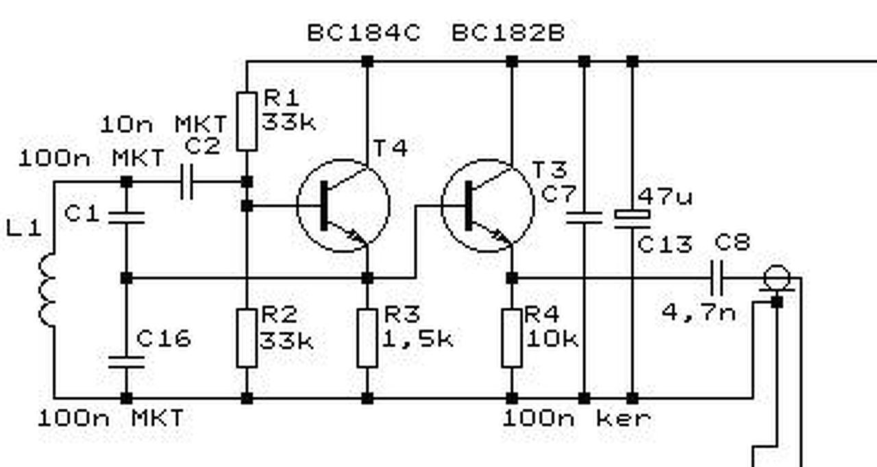

Sziasztok ,
Meg tudja valaki mondani , hogy milyen jelet állít lő ez a kapcsolás ?
(#) ferci válasza aggarilla hozzászólására (») Júl 14, 2015 /
Ott van a leírásában a válasz - nagyon asszimetrikus, rövid felvillanásokat csinál.

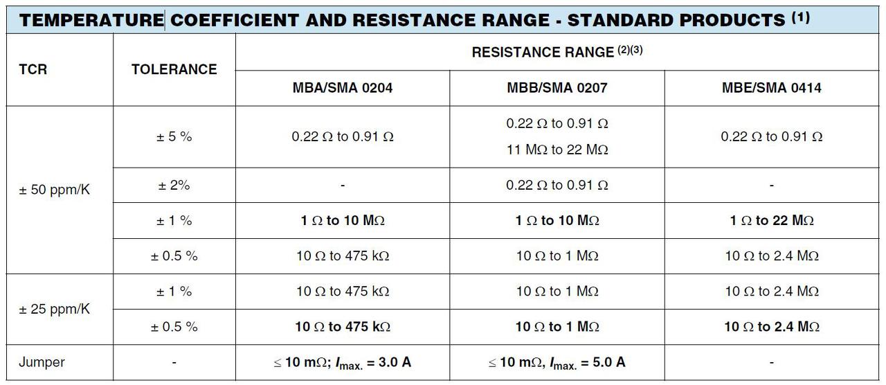

(#) zenetom hozzászólása Júl 14, 2015 /
Az ilyen átkötéseknél miből van a vezető anyag?
Mennyire hellyettesítheti pl. a levágott alkatrészlábat (ugyanis többnyire azt használom átkötéseknek.. ) ?
Előre is köszi!
A hozzászólás módosítva: Júl 14, 2015
(#) mikrokapcsolo válasza zenetom hozzászólására (») Júl 14, 2015 /
Egy ültetőgép egy ilyen alkatrészt könnyebben rak be, mint egy alkatrészlábat. Konkrétan semmi külömbség, csak ez kúltúráltabb.
(#) nedudgi válasza zenetom hozzászólására (») Júl 14, 2015 /
Ez főleg optikai tuning egy áramkörön. Egészen másképpen néz ki, mivel nem a tervező nem tudta jobban átrendezni, hanem kell oda egy "alkatrész". Arról a prózai okról most felejtkezzünk el, hogy a beültető nem tud mit csinálni egy darab dróttal.
Köszi a válaszokat!
Az világos, hogy miért "jobb" ezt használni, mint egy darab drótot, csak kérdés az, hogy a kivezetések között van-e fémes kapcsolat.
Hát persze, hogy van. Ellenkező esetben végtelen ellenállás lenne.
Néha biztosíték szerepe is lehet ezeknek az "ellenállás"oknak.
(#) zenetom válasza nedudgi hozzászólására (») Júl 14, 2015 /
Igazából még mindig "nem ment át", hogy mit akarok kérdezni...
Szóval a "rendes" ellenállásnál a két kivezetés között egy szénréteg van. Itt is ez a helyzet (csak gyakorlatilag 0 ohmmal), vagy a két kivezetés fémesen össze van kötve (vagy akár egy drótdarab két vége a két kivezetés..) ?
Max holnap köszörűvel szétszedek egyet...
Azt, hogy mit szerettél volna kérdezni, nem tudhatjuk, de a kérdésedet megválaszoltuk.
A henger alakú hordozó palástjára felvitt fém, vagy szén rétegnek feltehetően nagyobb az ellenállása, mint a belsejében átvezetett drótnak.

(#) ktamas66 válasza zenetom hozzászólására (») Júl 15, 2015 /
Csak felfogás kérdése az egész. Egy fémréteg ellenállás fémes összeköttetést biztosít, egy szénréteg meg szeneset . Igazából egy kis értékű ellenállás.
(#) pucuka válasza zenetom hozzászólására (») Júl 15, 2015 /
Igazából 0 ohm nem létezik. Minden vezetőnek van valamekkora ellenállása, még ha kellően kicsi is. Még a szupravezetőknek is van. Tehát számodra közömbösnek kell lennie, hogy az a "0" ohm miből van, ellenállásokat is készítenek szén-, és fémrétegből is, a lényeg, hogy a terhelését, a rajta átfolyó áramot ne lépd túl. Egy átlagos elektronikai áramkörben normális működést feltételezve ilyen nem fordul elő, viszont zárlat, extrém nagy áramok esetén ez is elfüstöl akár egy ellenállás, azért használják biztosítékként is.
