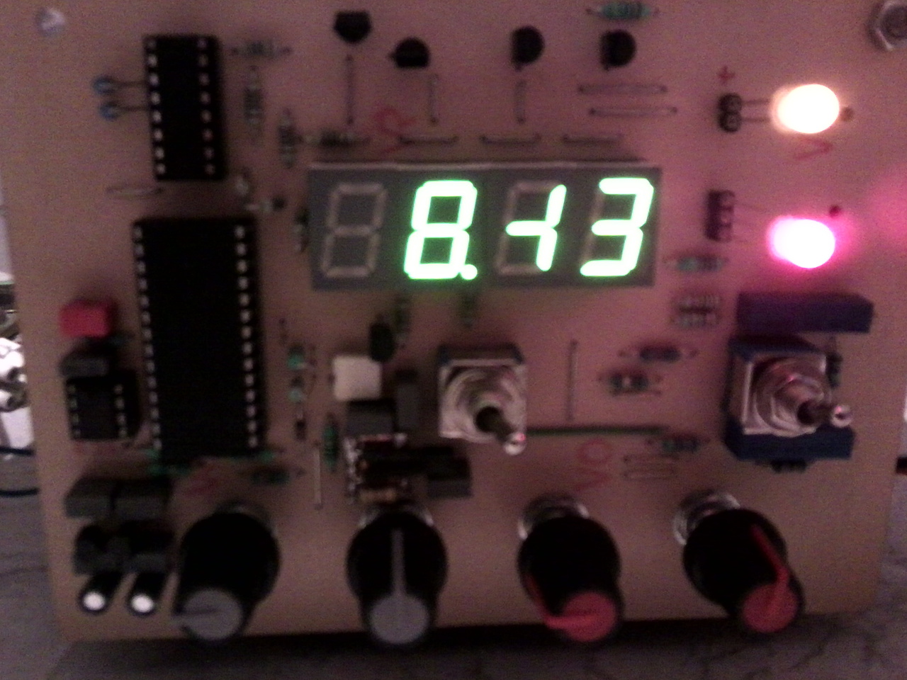

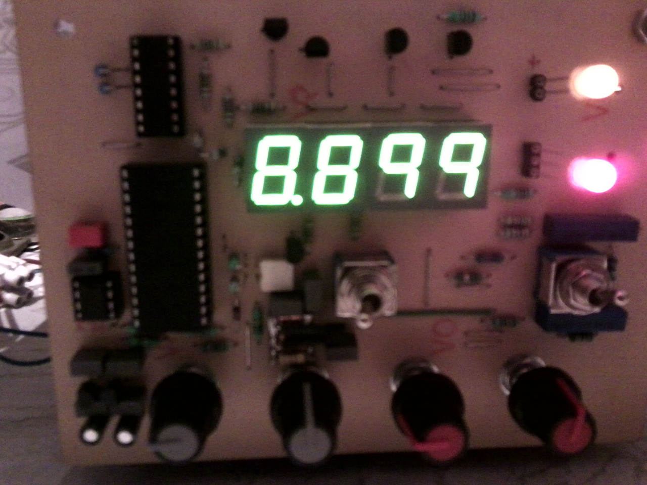

(#) Toth Attila hozzászólása Júl 12, 2015 /
Építettem egy labortáp kapcsolást, melyben található egy led kijelzős volt/amper mérő. A kijelzővel vannak problémáim és nem tudom eldönteni, hogy hol lehet a hiba. A mellékelt fotók alapján minden érthető lesz. A panelmérő nem kap semmilyen mérendő feszültséget, mégsem mutat nullát. Sem volt, sem amper állásban. Az ne555, sn74ls47, icl 7135- ic-ék lábain megvannak a tápfeszültségek, a referencia ami jelen esetben 1 volt, hajszál pontosan 1,000 V. A komplett kapcsolás segéd tápja működik csak, amiről üzemel a panelmérő, a kapcsolás szerinti leírás alapján próbálom éleszteni. A fő táp nincs üzemben. Próbáltam az icl 7135 10-es lábát (amire érkezne a fő táp ráadása után, a mérendő feszültség) test pontra tenni de akkor sem mutat nullát a kijelző. Alkatrészek helyes beültetését sokszor átnéztem már. Zárlatot, fólia szakadást nem találtam. Kifogytam az ötletekből és segítségre lenne szükségem. Az is eszembe jutott már, hogy kifogtam egy selejtes icl 7135-öt, vagy egy sn74ls47-et.
Akinek van valami ötlete kérem segítsen!
Üdv: Attila

(#) scooby_ válasza Toth Attila hozzászólására (») Júl 12, 2015 /
Valószínű, hogy az SLN selejtes. Az ICL 7135 bemenete maradjon csak földelésen, akkor biztosan 0-t kell mutatnia.
Ha a referencia pont 1V, akkor az tökéletes, azzal az ággal nem is lesz más dolgod.
SLN IC 4-es és 3-as lábát nézd még meg, 5V körül kell lennie A-GND-hez képest.
Az ICL 1-es és 11-es lába között 10V körül kell lennie. Ezek tápfeszültségek.
Ha a kijelzés ugrál, még az órajel generátor kimenetét érdemes ellenőrizni.
Sikerült megtalálnom a labortáp kijelzőjének a hibáját. Ahelyett hogy alaposan átmértem volna mindent, itt siránkozok segítségért. Magam mellett szóljon annyi, hogy három napig ágynak estem derékbántalmaim miatt és nem tudtam a műhely asztalhoz ülni, közben az ágyban elméleteket gyártottam, hogy miért nem működik helyesen a kijelző.
Ma sikerült asztalhoz ülnöm, és kivettem mindent ami ic foglaltban volt a függőleges panelen. Egyenként elkezdtem leellenőrizni a vezető sávokat és közben zárlatot is keresni. Hamar meg lett a baj, a kijelző szegmenseknél zárlat volt az "a" és "g" szegmensek között. Szemmel alig látható ón volt a hibás a vezető sávok között. Természetesen a hibát kijavítva, működik a kijelző ahogy kell.
A fő tápot ráadva szépen kiírja a beállított értéket. Eddig csak 100-200 mA-rel próbáltam le a labortápot. A napokban szeretném leellenőrizni az előszabályzót, és csak ez után merem jobban leterhelni a tápegységet (1-8A), de azt is csak apránként. Nem szeretnék úgy járni, hogy az előszabályzó rossz működése miatt elfüstölnének a fet-ek.
Köszönöm mindenkinek aki olvasta a problémám és gondolkozott rajta.
Üdv: Attila
