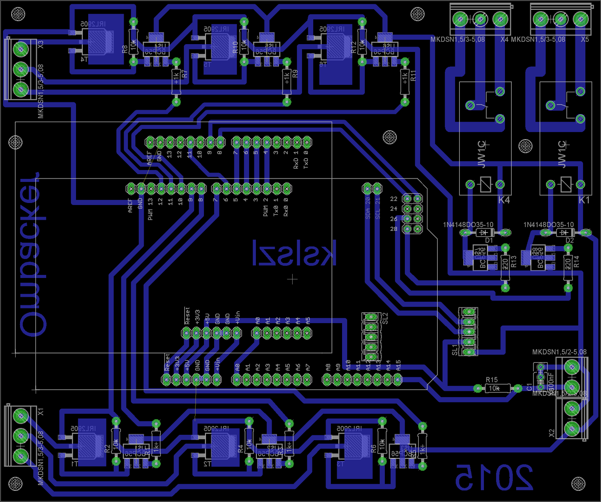

(#) lacika5555 hozzászólása Júl 14, 2015 /
Egy kis segítséget szeretnénk kérni. Lenne egy Arduinom amire írtunk egy programot és csináltunk neki egy nyáklapot pwm szabályzás illetve pár relét működtett.
Olyan problémába ütköztünk, hogy az Arduino gondol egyet és újra indul (világítás van rákötve és egy pillanatra elalszik és utána ki is gyullad) nagyon zavaró.
Sajnos random jellegű és nem tudom semmihez kötni.
Valakinek esetleg valami ötlete?
Köszönettel Laci
(#) Kovidivi válasza lacika5555 hozzászólására (») Júl 14, 2015 /
Rakj kondenzátort az Arduino táplábához, 1000uF+100nF-ot, a Reset láb elvileg fent van tápon, ha rendes Arduino nyákod van. Vagy készítettetek magához az IC-hez új nyákot, minden körítés nélkül? Mert ha lemaradt a reset-ről a felhúzó ellenállás, az csinálhat ilyet, főleg zajos környezetben.

(#) lacika5555 válasza Kovidivi hozzászólására (») Júl 15, 2015 /
Csatoltam a nyáklapot ez csak egy teszt nyáklapnak készült kijelzővel ami már lekerült róla.
