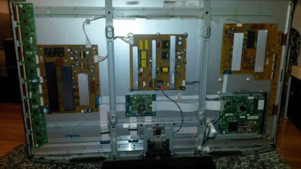

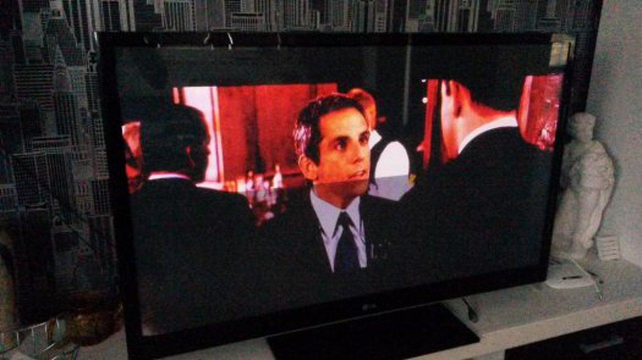

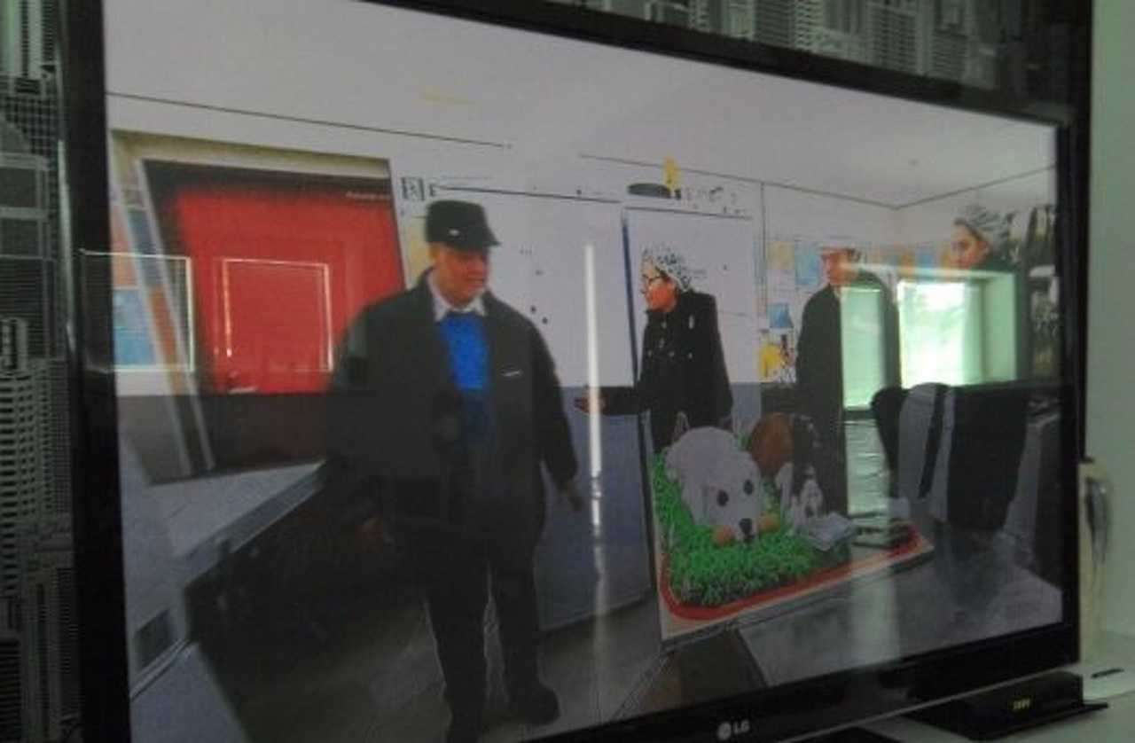

(#) jdani hozzászólása Júl 22, 2015 /
Hali. Egy LG TV a követKezőt csinálja?
Az alsó része a TVnek néha sötétebb. Mi csinálhatja ezt?
(#) Buvarruha válasza jdani hozzászólására (») Júl 22, 2015 /
Nem ártott volna leírni a pontos típust. Nem az én világom a plazma, de, ha a kép alső és felső felét hajtó buffer külön van táplálva, akkor a tápfeszültség esésétől lehet ilyen.
(#) eyess válasza jdani hozzászólására (») Júl 22, 2015 /
Az Y sus modul hibája csinálja ezt .A második lép amit feltettél azon a tv hátulján a baloldali hűtőbordás modul az.
(#) jdani válasza eyess hozzászólására (») Júl 22, 2015 /
És mi lehet a hibája? Cserélhető alkatrészek, vagy komplet panel?
Nézőpont kérdése . Általában , ha egy szervizt veszek alapul , vagy egy tv szerelőt ott általában az egész modult cserélni szokták.Ez cirka 50-60 e Ft + munka díj.Ha más szempontból nézem , és rászánod az időt a modul teljes kimérésére , és a kritikus alkatrészek cseréjére az is benne lesz olyan 25-30 e Ft ba. Lehet választani.

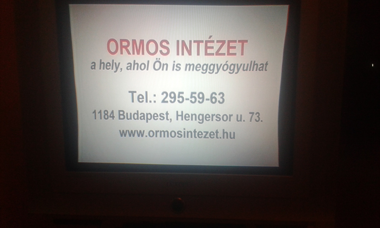

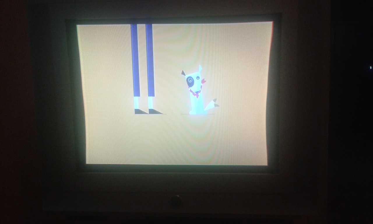

(#) miki69 hozzászólása Júl 26, 2015 /
Lenne egy kérdésem.
CW-29Z068T tipus.
Aza bajvele,ha felveszem a kontrasztot,a képernyőnek a kétszéléből összehúz egy kicsit,ha pedig lejjebb veszek belőle,akkor viszont jó!
Mi a baj lehet vele?
Nagyon szép kép van benne.
(#) kadarist válasza miki69 hozzászólására (») Júl 26, 2015 /
Meg kellene mérni a sortápfeszültség változását a kontrasztnövelés alatt. Ha változik, akkor kondenzátorcserék ugyanott.
