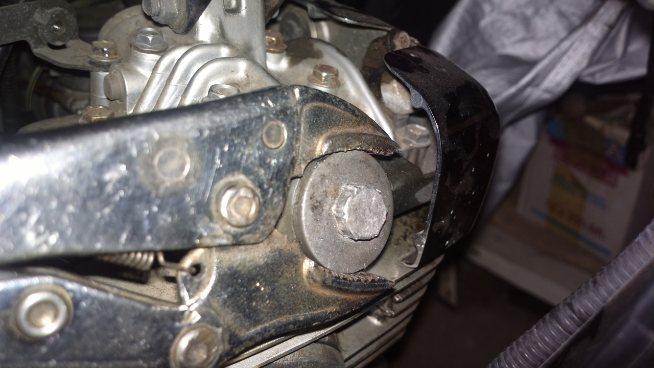

Üdv mindenkinek! Elkezdtem volna a szelepbeállítást, csak ennél a pontnál elakadtam
Van valakinek valami ötlete, hogyan lehetne a csavart megindítani? A lehető legerősebben megfogva patentfogóval is megindul...az anyag.
Lehet hogy még tényleg sosem volt leszedve, a gyár meg beragasztotta anno?
(#) BarnaPili válasza Petyaa hozzászólására (») Márc 9, 2017 /
A patentfogóval összemarod,csúnya lesz. Ha megmelegíted,akkor a ragasztó engedhet. Kopogtatni is lehet kalapáccsal,de csak óvatosan. Esetleg légkulccsal ki lehet veretni. Jól látom,hogy ez egy alumínium csavar?

(#) Petyaa válasza BarnaPili hozzászólására (») Márc 9, 2017 /
Igen alumínium csavar, a hatszög már kezd kör alakúvá vállni Már rendeltem két új csavart
El nem tudom képzelni hogy miért kellett ezt így beerőszakolni.

(#) jani1987 válasza Petyaa hozzászólására (») Márc 9, 2017 /
Fúrjál bele két lyukat ha az anyag cserélhető. Pont mint a sarokcsiszolónál. Célszerszámmal meg kihajtod. Vagy a hatszöget kisebbre csiszolod és a szokásos kulcsos módszerrel mehet.
(#) Petyaa válasza jani1987 hozzászólására (») Márc 9, 2017 /
Félek hogy forgács jutna be a szelephimbákhoz. Vagy mondjuk fúróval pont neki megyek ott valaminek. De az ötlet jó köszi
Én megpróbálnám a melegítést,főleg ha lesz új csavar. Lehet kapni spray flakon kiszerelésű butángázt,hozzá megfelelő égőfejjel. Hátha megindulna.

(#) Bakman válasza Petyaa hozzászólására (») Márc 9, 2017 /
Nem a legjobb fogóval estél neki. Egy jó (a pofák közötti bordák épek) vízpumpafogóval sokkal nagyobb erőt lehet kifejteni, már csak a mérete miatt is.
A melegítésnél az lenne a lényeg,hogy a csavar jobban felmelegedjen,mint a többi alkatrész. Ez főleg a berohadt csavaroknál van. Itt lehet,hogy a ragasztó nem enged. Jártam így traktor kormánymunkahengerrel. A japó beleragasztotta a gömbfejet a végébe,2 36-s kulcsot nyújtottunk ki. A másik oldalt megmelegítettük hegesztőpiszollyal,az sokkal jobban kijött.
Egyre jobban gyanakszok a ragasztóra. Szinte a motor a levegőben volt már majdnem és mégsem fordult meg. Ezek a japók...
(#) nagym6 válasza Petyaa hozzászólására (») Márc 9, 2017 /
Esetleg balmenetes?
